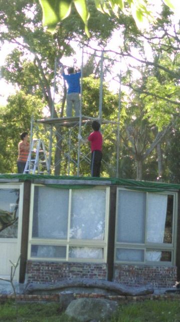

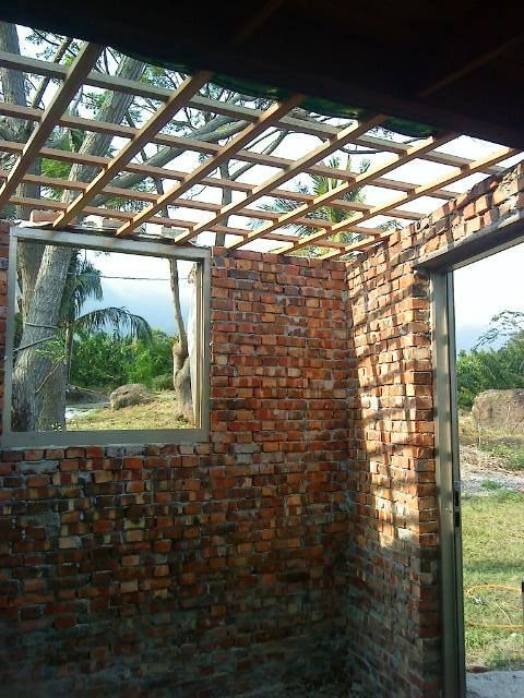

廚房、浴室及儲藏室屋頂使用紅柳安( Red Lauan )做骨架,上再覆與C採光罩,牆壁用火頭磚牆自行施工完成

你的問題,我的意見供你參考,答覆如下:
1.木材跟PC板的價錢跟規格。
做採光罩屋頂骨架,原本要使用冰片木( Kapur),跟房屋主結構相同木材,後因要立即現場拿貨,剛好木材廠正在裁切此木材,經老板解說木材特性後才採用,一才約100元。PC板有台灣製跟大陸製品,使用全透明3mm(實際上不足),一才約60元,買多有折扣。PC板耐用性可長達十年。
PC板簡介:
----熱塑性工程塑料(Polycarbonate-聚碳酸酯)
透明板材高透光率,具有相當優異的力學、光學、電氣及熱學特性,可取代壓克力及玻璃等材料作為建築長效抗紫外線,具有良好隔熱效果、工業、電子、光電…等產業及通路的應用,具強韌之耐撞擊性,比傳統玻璃強250倍,比壓克力強30倍,熱傳導率是玻璃1/4、遮音效果比玻璃高3-4dB, 耐寒性、耐熱性 (-40℃~128℃)、加工性可塑性高。
2.耐用?木頭會不會有彎的問題,如何?遇水會不會壞,後續維護。
木材耐用性依各種木材特性而定,要耐用請採用硬木不要軟木,比重愈大愈硬,耐久性愈長,愈不怕水,可長達十年至二十年。承重詳見各木材特徴介紹。
木材剛裁切時含水量較高,使用一段時間會乾燥收縮或變形。乾燥收縮問題解決方法木材買回後,需放在室內
自然乾燥收縮後一段時間(一年期間,經過春夏秋冬四季變化)再使用。變形問題依原木裁切位置而定,若要求不要變形太嚴重(例如要做窗戶),需特別跟木材廠訂製,一般木材多少會變形彎曲。
3.屋頂防水做法。
屋頂防水做法:先將PC板裁切至適合尺寸,屋頂骨架貼強力雙面膠帶,再將PC板黏上,鑽孔鎖螺絲釘固定,PC板間接縫塗上矽力康膠,再用不銹鋼壓條覆鄞磥W螺絲釘固定,壓條四周再塗上矽力康膠防水。
後續維護:木材是有機體,有細胞跟人皮膚一樣,木材會乾燥失去水分滋潤,皮膚乾燥時要抹乳液保養,木材表面要塗護木油保養。

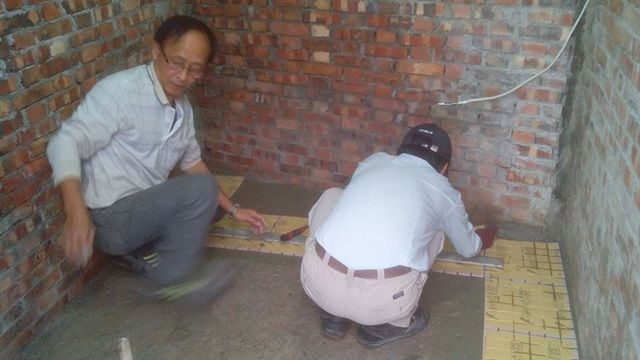

 樓主| 發表於 2015-11-7 12:53:28 | 顯示全部樓層
本帖最後由 zome 於 2015-11-7 13:12 編輯

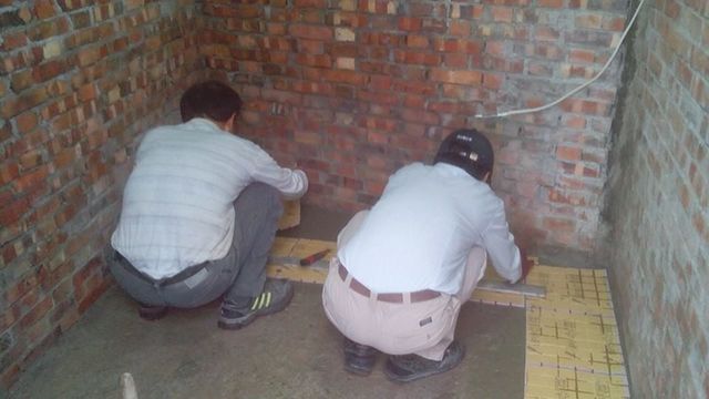

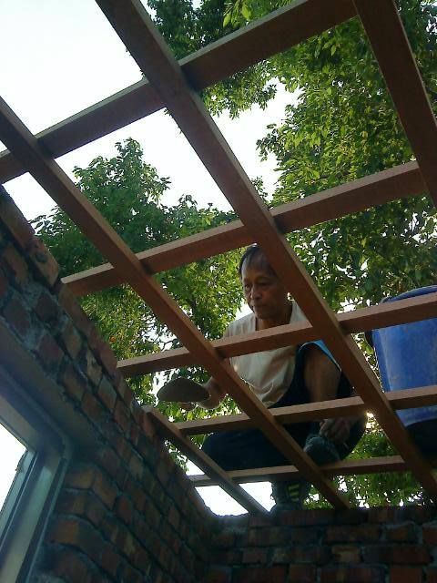

好友從台北下來幫忙鋪地磚,感恩!
原因是小工程,當地工人不願意做,只好自行動手做,學習兼玩耍!

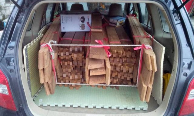

 樓主| 發表於 2015-11-7 13:08:27 | 顯示全部樓層

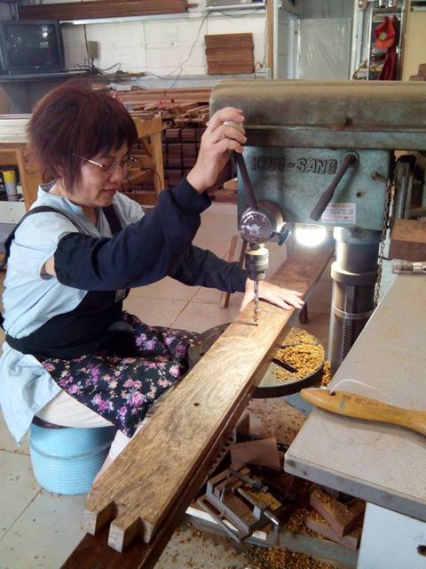

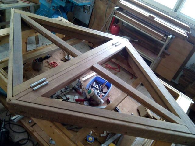

因要加快木屋建設進度,平常在北部時間較多,所以先在宜蘭地區弄個木材加工室(鐵皮屋),在此處製作屋頂組件後,再載運至台東組裝起來。

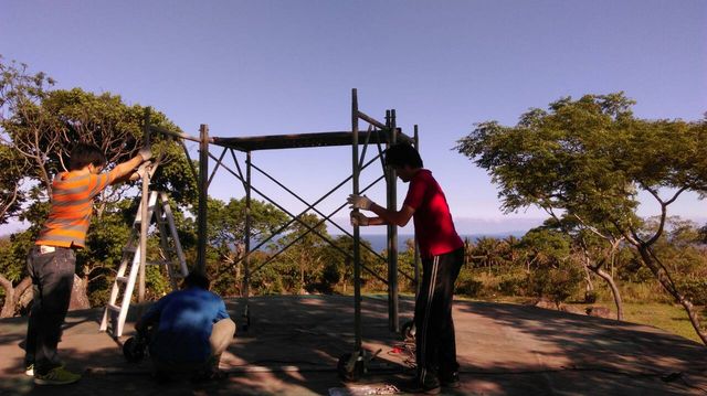

 樓主| 發表於 2015-12-5 08:44:46 | 顯示全部樓層

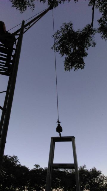

太平洋上朝陽昇起,開始屋頂衍架組裝工程...
利用鷹架組裝成小吊桿機座

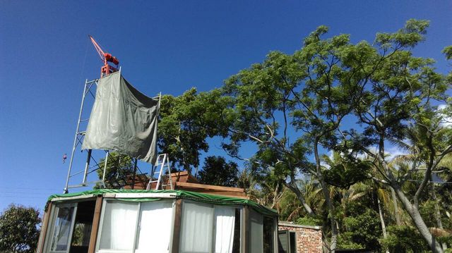

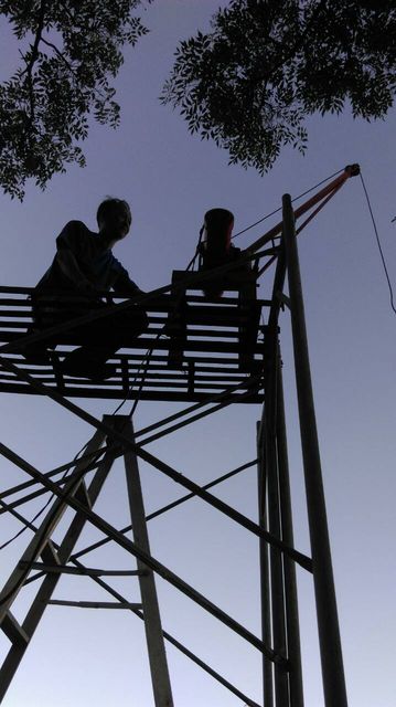

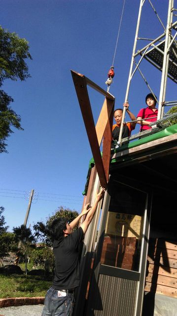

 樓主| 發表於 2015-12-5 08:53:37 | 顯示全部樓層

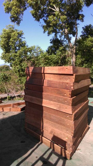

吊桿施工情形...
將84件菱形組件,依序吊上至二樓地面。
吊桿機組全貌
吊桿施工情形...
