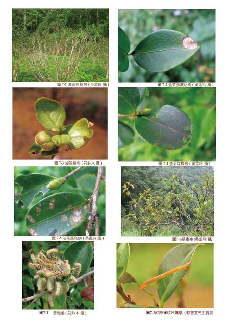

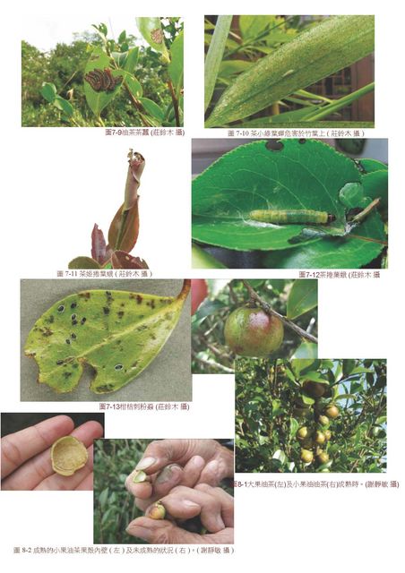

 樓主| 發表於 2014-12-16 18:04:16 | 顯示全部樓層
我忘了在農委會下那個單位下載的油茶栽培管理與利用手冊.
(如有侵權請告知)
叢刊253-講解了相當多的資訊.
檔案下載大小為pdf檔11mb,提供大家參?
https://copy.com/7Xxxz7xsEv8Uq1tO
圖片為蟲害防治.
