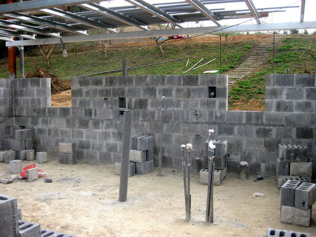

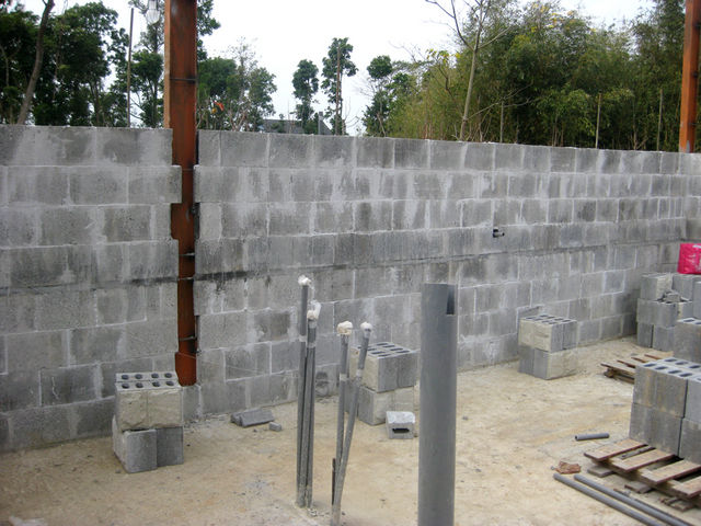

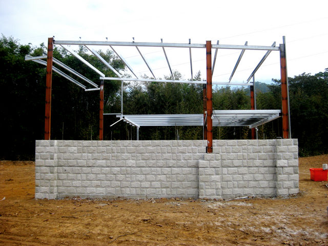

今日進度~~
橫向鋼筋施作
空心磚疊這麼高我的腿都會發抖!!
要不要請施工廠商多補一些直向鋼筋!避免地震時危險!
供您參考!

 樓主| 發表於 2015-1-4 10:09:36 | 顯示全部樓層
yflin 發表於 2015-1-4 08:32
空心磚疊這麼高我的腿都會發抖!!
供您參考!
報告yflin大~
有植直向鋼筋喔~
每三層有橫向鋼筋
都是經過計算的
下週我會把您的意見轉告師傅
我蓋兩層不算高耶....
空心磚公司還有蓋到7層樓的案子喔~~
美信 + 15 太棒了!

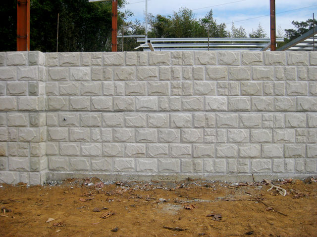

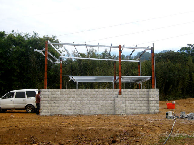

 樓主| 發表於 2015-1-6 16:21:51 | 顯示全部樓層

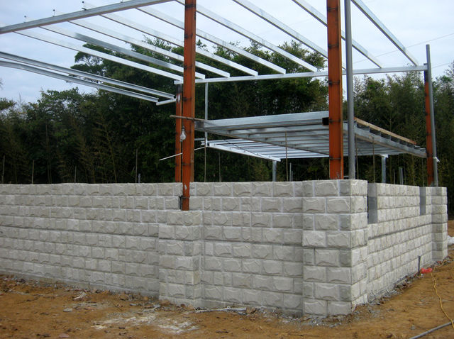

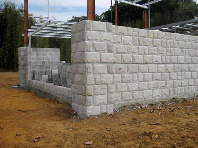

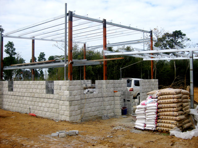

今日進度已達三分之一~~
外觀~

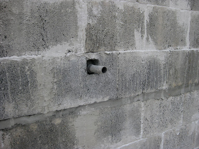

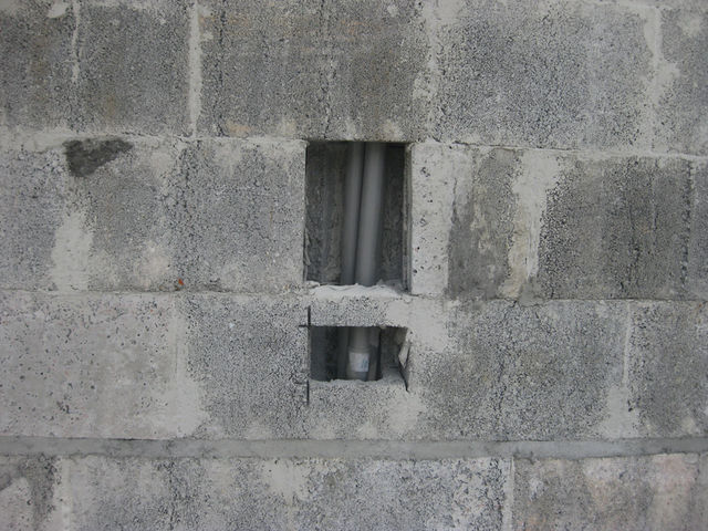

內部~~預留的開關孔
內部~~各個預留的水管出水及電線出線孔

wei883358 發表於 2015-1-2 18:55
今日進度~~
橫向鋼筋施作
看到您圖中砌磚一公尺後在磚上加鋼筋,請問鋼筋和H鋼有焊住嗎?
還有,您的地基是6*7公尺,那您再加上雨蓬什麼的不就超遇過45平方公尺了嗎?這樣複檢會過嗎?

 樓主| 發表於 2015-1-6 18:29:09 | 顯示全部樓層
bibo2kwm 發表於 2015-1-6 17:48
還有,您的地基是6*7公尺,那您再加上 ...
回bibo2kwm大~
橫向鋼筋都有跟H型鋼焊住~~直向鋼筋也和橫向鋼筋焊住
鋼筋是用3分的鋼筋~橫向的放兩條
強度都超過規範很多~~很穩的!
我是建地啦~

發表於 2015-1-7 14:26:40 | 顯示全部樓層
來觀摩中
偷問一下,這個有配置圖之類的圖面嗎?
方便以後查找水電管路的走向配置。
