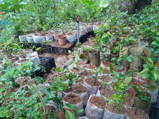

 樓主| 發表於 2015-11-2 11:46:30 | 顯示全部樓層
   作了3個周休二日的成果.只換了3分之2的紅花大果油茶.這是向對岸買的輕質容器.[可降解]的意思是在種植時不用脫袋.直接種到土裡.經過一段時間.袋子會溶解在土裡.不會阻礙根鬚的發展.可以讓根鬚在土裡發展更多..不過這是業者的廣告之詞.尚未證實.我也還在實驗當中.但觀察2星期前換容器的油茶生長.有幾株發新芽.長勢也比較挺.當然有較弱的也歸天了.也閉O在秋稍發新芽期.
可以看到照片中的美植袋[右邊較高的]與新容器的對比.希望新的容器真的發揮效用.要用時間來證明.因為我的油茶苗.並未施行有機肥.或農藥.所以長勢並不高大.就是能活著就好.等水保通過了.資材室誚n.再來好好給他照顧一下........
