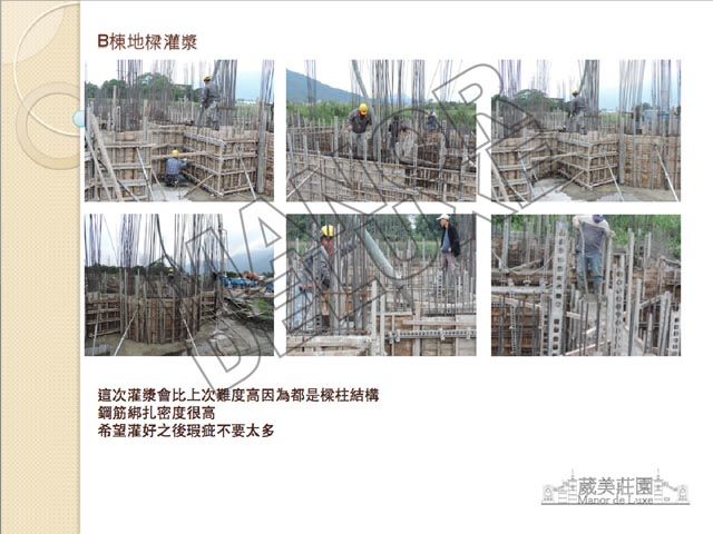

進行地樑灌漿
此次灌漿比基礎板困難度稍微高一點,是否完美就等拆模之後才知道。

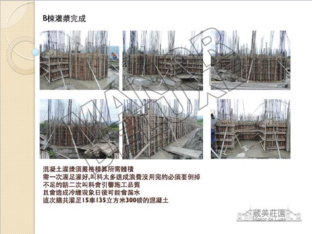

 樓主| 發表於 2016-1-22 16:34:45 | 顯示全部樓層
本帖最後由 tonychang 於 2016-1-22 16:37 編輯

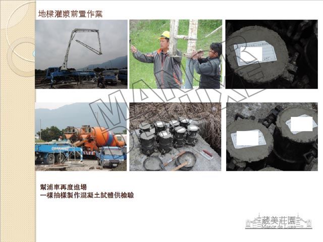

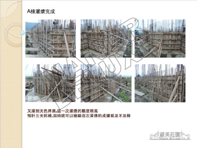

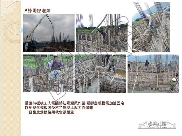

地樑灌漿完成
幫浦車灌漿真的很快,一天時間不到就灌好兩棟的地樑。
果不其然,在灌漿作業時有一兩處模板需要加強。還好模板工有在現場待命。
jsun8899 + 20 太棒了!
open808 + 20 太棒了!

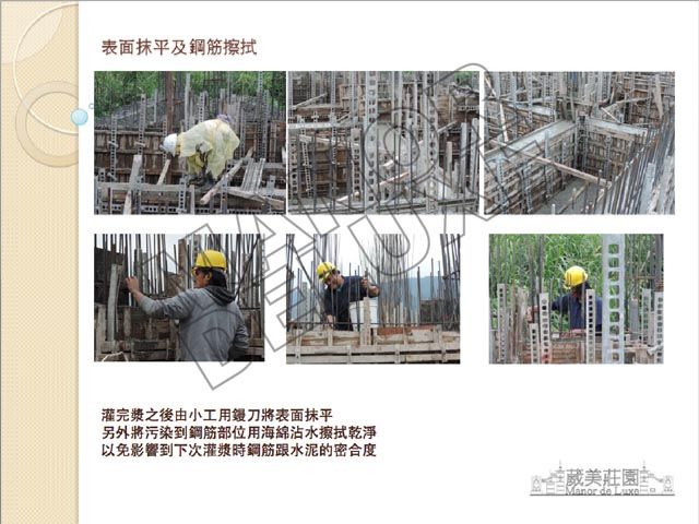

清潔擦拭受污染的鋼筋
由於水泥漿乾的很快,用擦拭的很難達到效果。
只好等拆模後再進行後續工作。

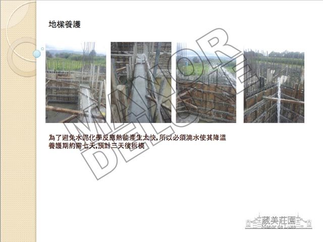

地樑養護七天,三天後拆模。

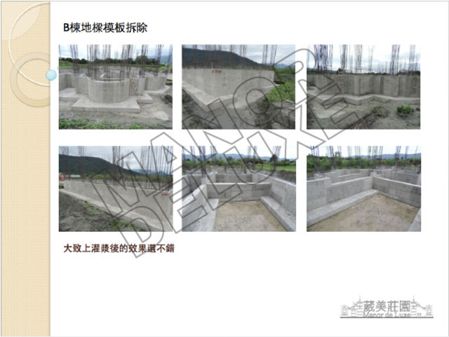

 樓主| 發表於 2016-1-22 16:51:33 | 顯示全部樓層

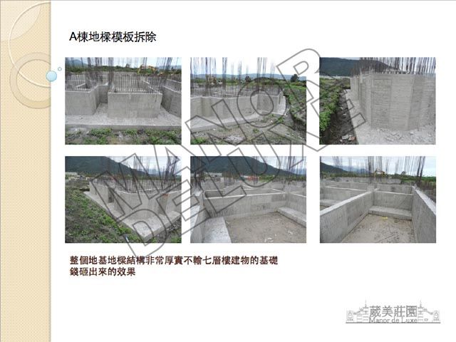

拆模驗收成果
jsun8899 + 20 太棒了!

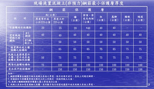

 樓主| 發表於 2016-1-22 17:41:56 | 顯示全部樓層

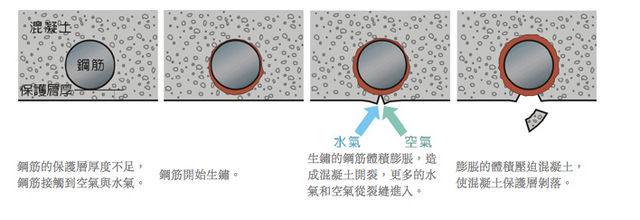

鋼筋保護層
提供一些資料給有需要的朋友
jsun8899 + 20 太棒了!
open808 + 20 太棒了!

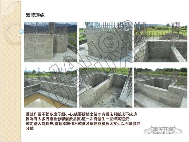

蜂巢瑕疵
灌漿前已經儘量做好各項預防措施,還是出現幾處的蜂巢。

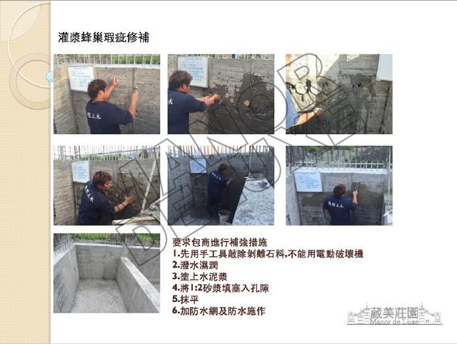

 樓主| 發表於 2016-1-23 09:58:49 | 顯示全部樓層
跟包商討論造成原因,幾乎都是震動不足產生的後果。
狀況已經發生只能盡力修補。
將修補過程提供給大家參考

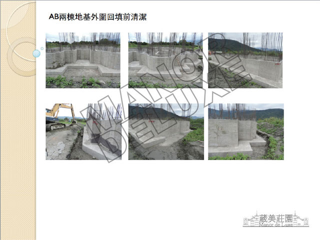

準備基地外圍回填
將週邊廢棄物撿拾乾淨

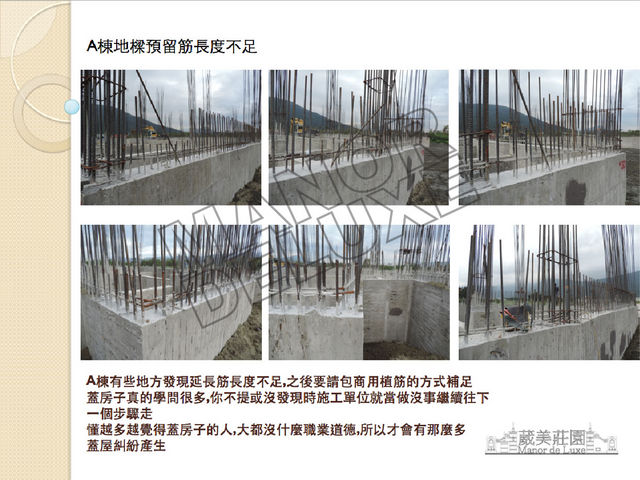

 樓主| 發表於 2016-1-23 21:08:41 | 顯示全部樓層
發現有些預留筋,預留長度不足。之後採用植筋的方式補救。
