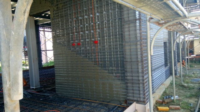

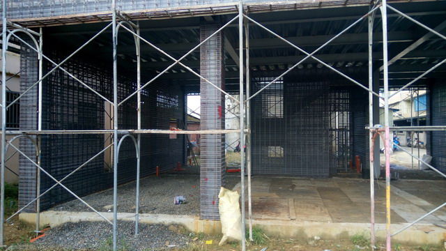

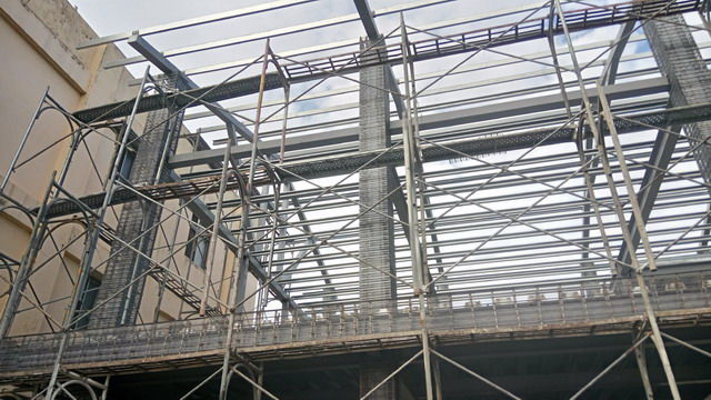

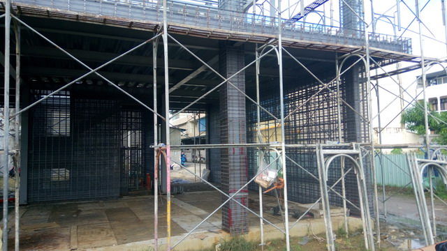

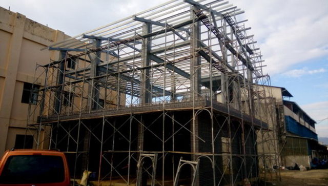

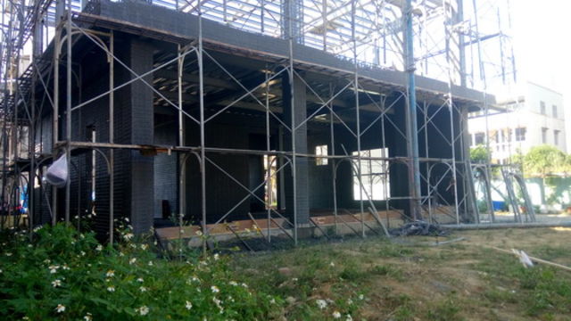

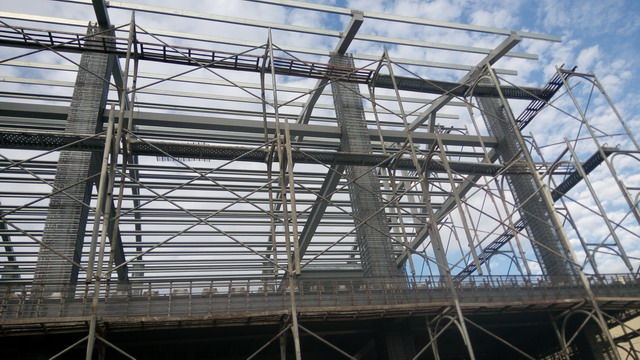

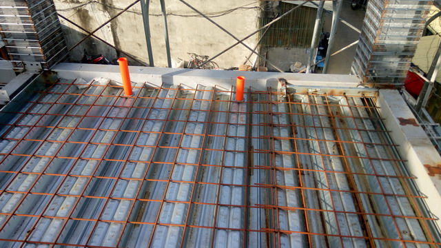

南投的工地與虎尾雷同 左右兩側及後面梯間使用鋼網牆  前後再使用 節能複合牆工法 樓上則使用木紋水泥板+ALC輕質
白磚的複合牆工法  這星期配好水電管路穿層套管板筋及噴水養護管路  下星期進行灌漿
看看工地照片

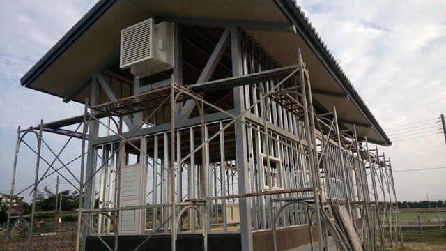

RE: 對流換氣節能環保綠屋-2016-六甲

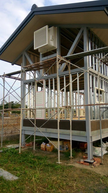

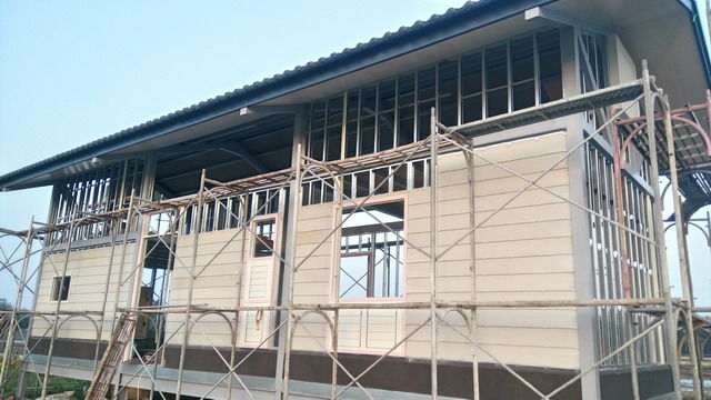

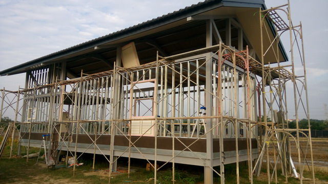

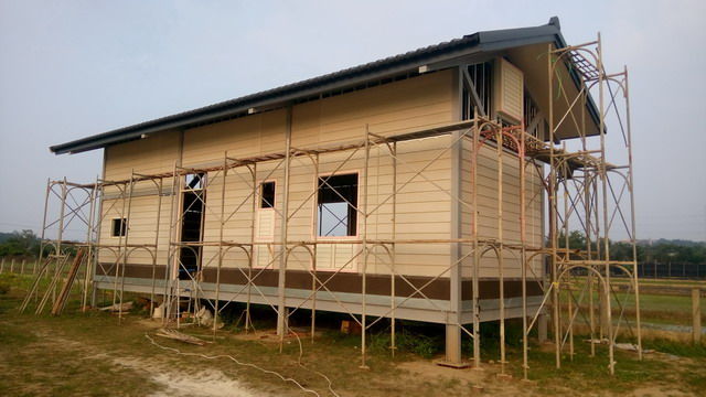

六甲 進場做壁板牆  業主答應可以參觀  星期一-五 9:00-16:30 都在工地施作 歡迎參觀
欲參觀者 留短消息  再告知位置

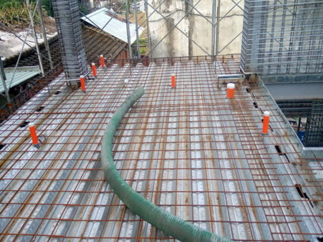

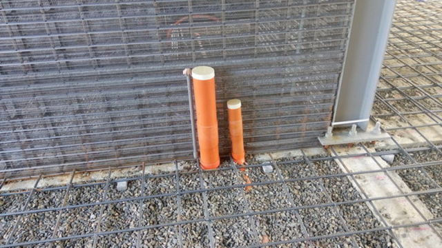

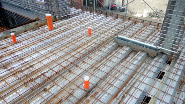

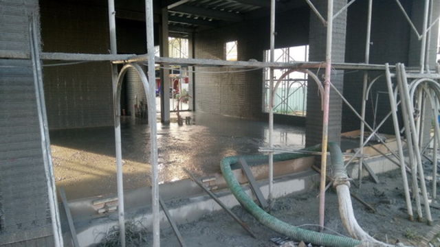

RE: 對流換氣節能環保綠屋-2016-南投-灌漿完成噴水養護
照像機 發表於 2016-12-9 20:41

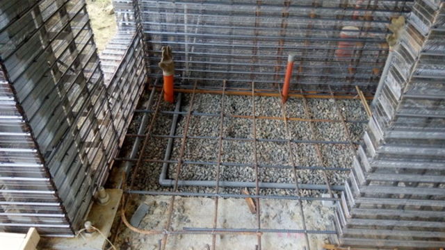

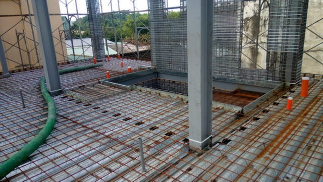

南投的工地與虎尾雷同 左右兩側及後面梯間使用鋼網牆  前後再使用 節能複合牆工法 樓上則使用木紋水泥板+AL ...

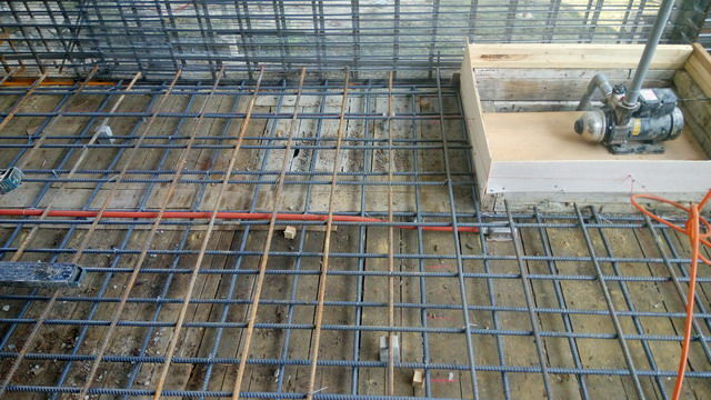

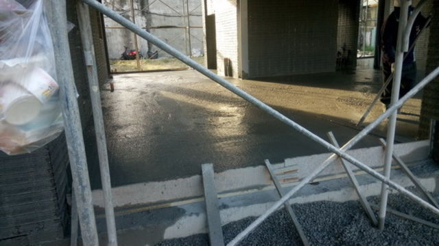

一二樓鋼筋 鋪設完成 安裝好噴水設備  進行灌漿及噴水養護

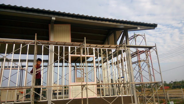

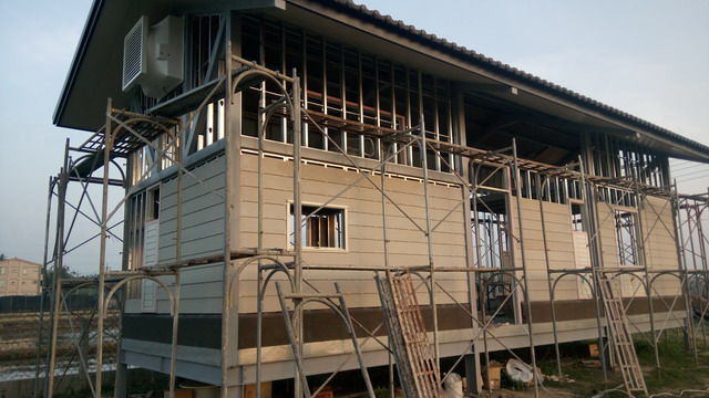

六甲壁板牆業已完成  內部開始配水電管路 再行 封內板材及隔間牆  外部油漆業主挑完色 就會先上色
