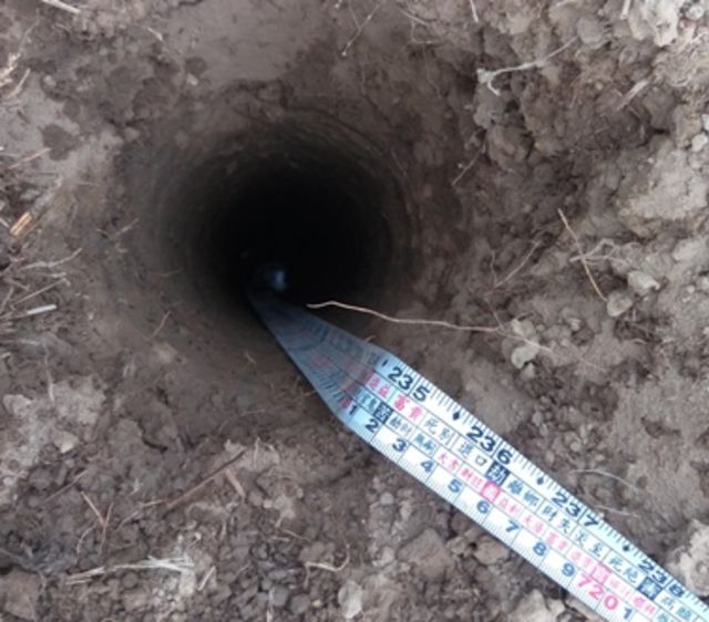

今天的成果
挖到3米深就出水了
繼續挖到4米43,水位有1米2,不知是否還要再挖?

今天的成果
挖到3米深就出水了
泵浦自吸能力8M,當然再挖, 柿子挑軟吃, 軟土深掘,  井的出水量不大, 你泵浦抽一分鐘就來不及補, 你還玩屁,

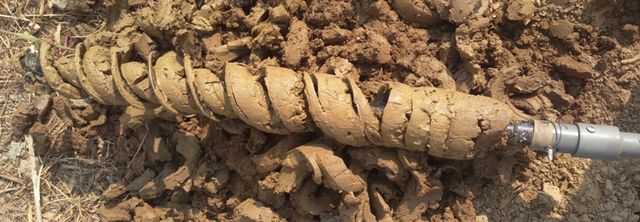

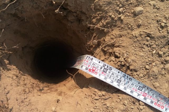

本帖最後由 隊長 於 2017-3-30 10:05 編輯
早上上班前挖到了將近6米半,挖是很好挖,問題是要抽回來的時候很難抽,拉了半天拉不上來,最後跟隔壁借了九頭牛,又到了山上抓了兩隻老虎,才把鑽頭拉出來
像這樣挖到了六米半,水深三米半,應該OK了吧!?

發表於 2017-3-30 10:14:57 | 顯示全部樓層
隊長 發表於 2017-3-30 10:03
早上上班前挖到了將近6米半,挖是很好挖,問題是要抽回來的時候很難抽,拉了半天拉不上來,最後跟隔壁借了九頭牛 ...
加油, 再來不就是套管, 洗洞增加集水面積嗎

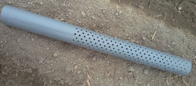

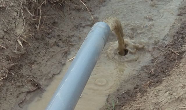

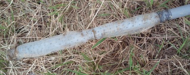

今天下午試抽了一下,水量還算大,可是斷斷續續的,是因為我是直接把取水管放入的原因嗎?還是剛開始都會這樣,因為出來的都是黃泥水
後來又挖到了七米一,這時肉眼即可見到水,因為要接小朋友下課,所以沒再試抽,不知這樣是否可以套管了?
主管線集水槽60公分,會不會不夠長?
取水的內管底部挖孔54公分長,會不會不夠長?

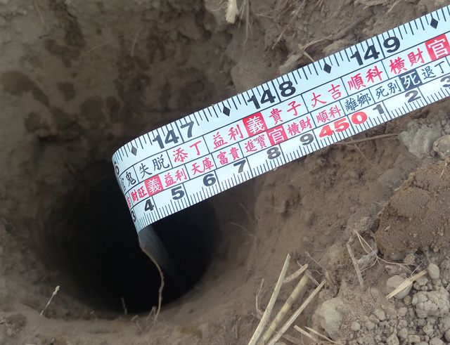

今天真是不順,怕水井不夠深,又繼續挖,挖到了八米深,愈來愈難抽管,最後我擔心得事發生了,接桿斷了!!!
本想算了重新挖好了,在想想鑽頭在井裏,唉!挖引坑好了,挖了50公分挖不下去了,土太硬了,況且要挖3米深,唉!算了!不曉得各位有沒有辦法可以取出呢?

發表於 2017-3-31 09:34:32 | 顯示全部樓層
如果用挖土機挖個五米在放幾個水泥圈下去會不會比較多水啊?
