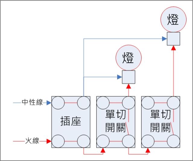

想請叫水電前輩...
一個插座 + 兩盞電燈的開關配線....
[插座]+[電燈]+[電燈]...三合一的配線這樣正確嗎?
smhu + 20 是的
217
1488
10442
發表於 2018-2-6 12:55:21 | 顯示全部樓層
歡樂小雞 發表於 2018-2-6 12:44
想請叫水電前輩...
[插座]+[電燈]+[電燈]...三合一的配線這樣正確嗎? ...
登在同一天花板時通常都是這樣接
歡樂小雞 + 15 太棒了!

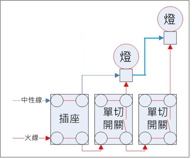

 樓主| 發表於 2018-2-6 13:11:53 | 顯示全部樓層
all600 發表於 2018-2-6 12:55
登在同一天花板時通常都是這樣接
感謝大大提供資訊...
呵呵...一個是室內燈,一個是室外燈..
另請教...
單切開關開啟,導通時....四個點都相通,正確嗎?
217
1488
10442
發表於 2018-2-6 14:59:09 | 顯示全部樓層
本帖最後由 all600 於 2018-2-6 15:17 編輯
歡樂小雞 發表於 2018-2-6 13:11
感謝大大提供資訊...
另請教...
導通時....四個點都相通,正確
歡樂小雞 + 15
46萬
460850
發表於 2018-2-6 15:01:14 | 顯示全部樓層
想請叫水電前輩...
以配線的電路來說是可以的;只是室內配線的管路習慣上電線是鉛直由上而下,水路是鉛直由下而上。
如果是自己加裝走明線的話,您高興怎麼弄就怎麼弄吧...但這樣子接到插座開關盒會有五條線,如果水線是分接到開關盒,那就只有四條線。
