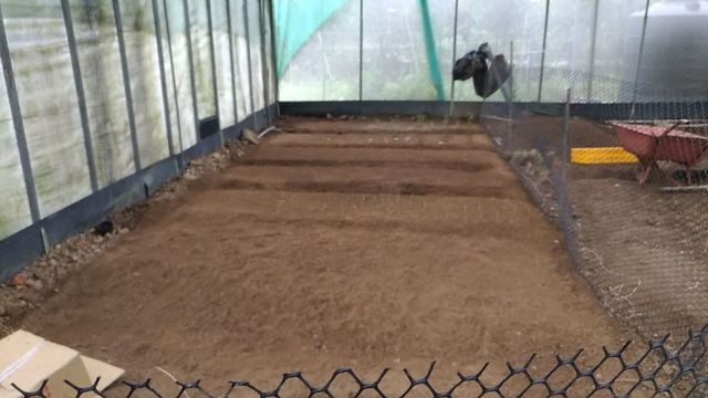

終於網室內有點樣子了...
還得繼續撿石頭...
撒了青江菜,芥藍菜子,看看能否收成。YA

目前撿石頭的工作大約完成溫室面積的35%...
後來發現土畦的高度抓太高了...往下修5公分...
不然灌水無法濕透...只能怪自己沒經驗。

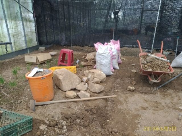

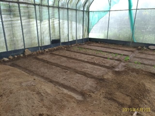

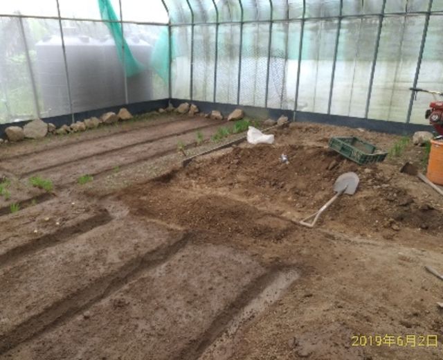

把之前的韭菜移植過來...
青江,芥藍...都有發芽,哈哈哈
繼續搬石頭...
發現野蜜蜂窩...嗡嗡嗡讚喔。
今年百香果不用人工授粉了...YA...

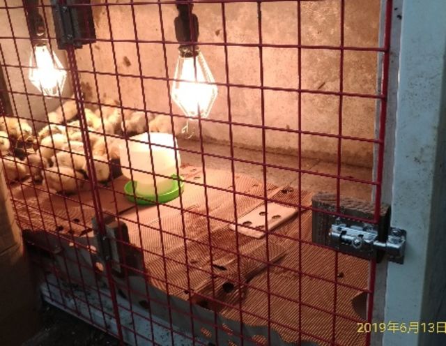

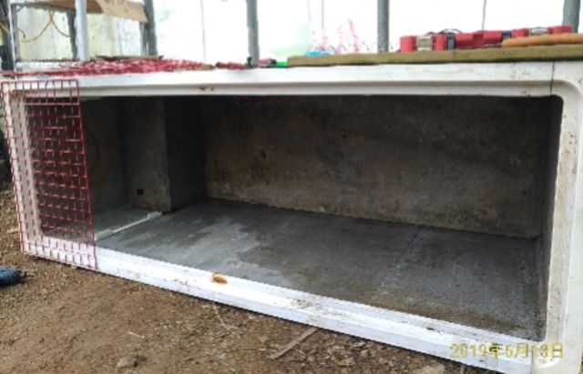

老人家想要年底進補...
東湊西湊先搞一間保溫室,
烏骨雞仔好像怕冷...查了其他文章,保溫是必需要的。
廢棄的冰櫃主體+掛物網+些酗酊鷞s件(1xx元)...DIY無價。
更新一下...250W燈泡開兩盞太熱了,
30隻小雞可能也多,怕被熱死...
保溫效果很好,改用一盞。嘿嘿嘿...

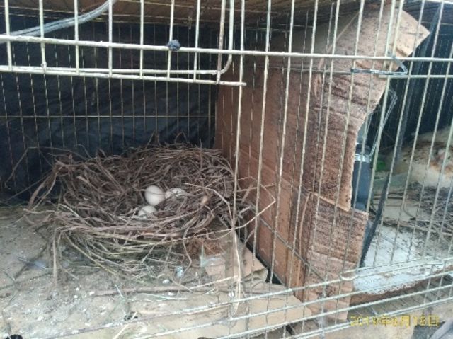

問一下前輩,
年輕日本雞母雞會孵蛋嗎?
已經生一窩四顆了,繼續悠哉,還不抱蛋...
這樣是正常狀況嗎?

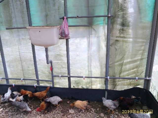

八月份計畫出遊...希望把雞隻連續飲用水的問題先處理好。
一樣用廢棄物改造...入水口到時候會銜接自來水管。三角凡而,四分軟管是必需要的,屆時會加上...浮球開關自動補水。
蹲式馬桶儲水槽的排放口改用1"水塔接頭,
這樣比較容易後續配管。
水槽高度方便倒液體益生菌。
牛奶頭買了20個,依照雞隻大小決定三種高度。
目前這樣的蓄水量應該可以撐用一星期。
對於新玩具,雞隻已經開始摸索水源...好奇心很重。
