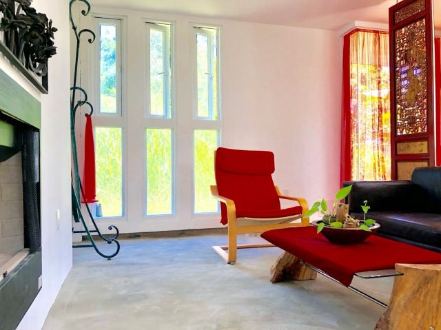

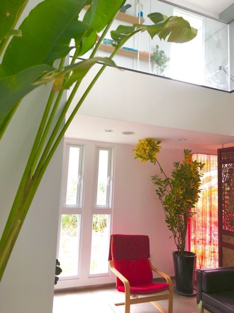

 樓主| 發表於 2018-11-21 18:09:24 | 顯示全部樓層
本帖最後由 stevetyhsia 於 2018-11-21 18:44 編輯

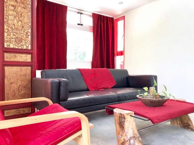

一樓客廳採用紅色點綴,它熱烈奔放,活力滿滿,色澤上艷而不俗,撩人心扉,有一种令人過目難忘的魔力。意義上象征吉祥喜慶、破舊迎新,就像雨后初陽、日出東方一樣,帶有十分美好的寓意与憧憬,是最具底蘊的色彩。

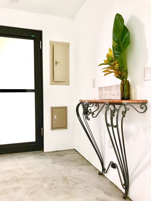

看到了幾個覺得可學習的地方及一些請教:
污水管穿過水泥地面或接觸水泥地面的部份均要包覆軟墊泡綿,用意是防止地震發生時管線被水泥擠壓破裂
每隔一米八安裝一個插座,每個迴路最多不超過七個插座
冰箱有單獨的迴路。每個迴路都有單獨的接地線,
>不懂的地方:冰箱耗電量不大,請問stevetyhsia大為何選擇單獨迴路?
室內牆面天花板批土整修,打磨四次,底漆一次油漆兩次
請問stevetyhsia大,選擇何種漆?
瓷磚之間每條接縫都塗兩遍防水劑,保證十年接縫處不發黴變黑
跑照小姐帶著相關人員來會勘丈量後,列出一堆要呈送的資料:鋼材鋼筋無幅射証明、 水泥無氯離子証明、各項用料發票(繳稅)証明、 鋼材防火証明 、室內外牆覆料防火一級証明等等。

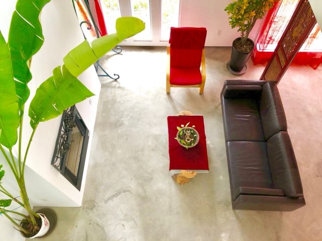

室內水泥地板的樣貌是否都是如圖這樣?應是人工徒手做的,有抺痕及金鋼沙的黑,用灌漿好像比較平滑光亮,但看過的其它室內的水泥地板,一樣都不用灌漿方式,不知為何?另室內水泥地板如何防裂?

冰箱使用單獨迴路是因為如果它與其他電器品共用同一迴路時電壓的起伏會影響冰箱壓縮馬達的工作,短時間沒有阭問題但長期如此冰箱壽命就受影響了。

我家室內地面全是自己徒手水泥砂漿粉光,等完成全乾後塗裝epoxy漆料既美觀又好打理。水泥砂漿防裂是在調拌水泥砂子時加入海藻粉使其不會太快乾涸同時增加粘度。

另地面混凝土在灌漿時是可以作成光面,我在國外混凝土施作都是一次到位,但在台灣少有工班願意這麼作,一是人手夠支配與否,二是後續工作不管是粉光或磁磚 木地板都有再賺一筆的機會,所以...
