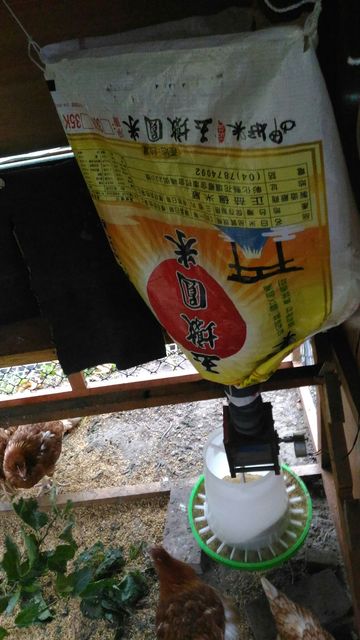

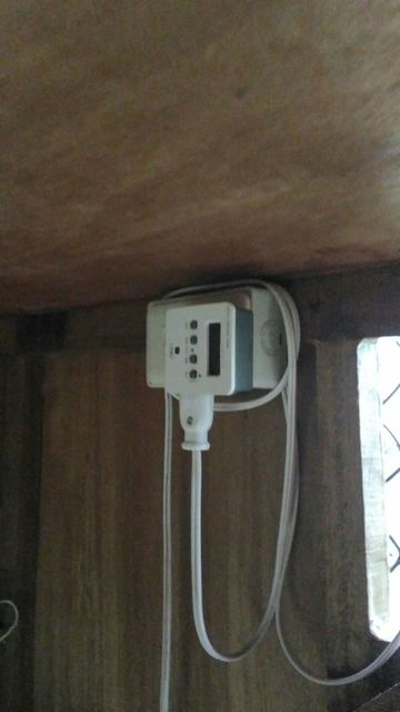

發表於 2019-1-16 12:52:44 | 顯示全部樓層
本帖最後由 jacky-cmc 於 2019-1-16 12:59 編輯
edwin9135 發表於 2019-1-16 12:20
非常感謝加貼照片.
我好奇的是下料器馬達那區塊部份的結構及轉動時如何下料, 也就是第一次貼照片的那馬達如何轉動及關閉飼料~
看整體結構照片, 作動方式是利用馬達帶動 一端已鑽孔的橫向塑膠管, 當橫向塑膠管在上方時堵住直管內飼料; 轉動到下方時再倒出飼料?
459
7428
7428
 樓主| 發表於 2019-1-16 13:11:24 | 顯示全部樓層
jacky-cmc 發表於 2019-1-16 12:52
非常感謝加貼照片.
我好奇的是下料器馬達那區塊部份的結構及轉動時如何下料, 也就是第一次貼照片的那 ...
是的,轉動到上方接袋內飼料,轉動到下方落下飼料。
AC110v/5~6rpm / 3w的馬達,定時器目前設定55秒。

發表於 2019-1-16 13:54:13 | 顯示全部樓層
edwin9135 發表於 2018-11-29 22:42
畫了一個簡單的飼料供應機。
供料系統組合:
1. 定時器(可設定到秒,市售,280.-)
供料器直管可以加裝在大塑膠桶底層, 塑膠桶上頭開有蓋子保護及填料哦
edwin9135 + 10 我很贊同

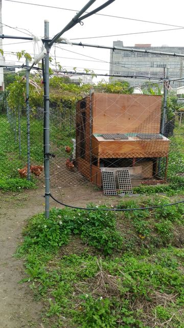

 樓主| 發表於 2019-1-21 22:33:51 來自手機 | 顯示全部樓層
完成的雞舍因四週下方透空,在環境上因季風很強,一下子北吹,一下子又變南吹,被告知雞會被冷死,所以臨時又加了擋風的廢板。
裡面也放了大紙箱,晚上看雞全窩在紙箱內睡覺。

發表於 2019-1-22 11:18:59 | 顯示全部樓層
edwin9135大做的蛋雞舍真是不錯!
今年我們也在考慮要在田裡建雞舍 並在田邊圍網放養
還在計劃階段 看來可以養些蛋雞和肉雞…
原先預計用塑膠網 附近有狗貓出沒 要考慮鐵網才行…

 樓主| 發表於 2019-1-22 21:29:41 | 顯示全部樓層
tsou4 發表於 2019-1-22 11:18
在空曠的田裡,雞舍內還是需要有封閉的空間,做躲避寒冷及睡覺區域。
另我的田裡有貓在活動,不知道16周的中雞會有問題嗎?
曾看見貓在補捉麻雀。

發表於 2019-2-10 00:24:14 | 顯示全部樓層
edwin9135 發表於 2019-1-21 22:33
完成的雞舍因四週下方透空,在環境上因季風很強,一下子北吹,一下子又變南吹,被告知雞會被冷死,所以臨時 ...
中雞以上..不是這麼容易冷死..
我家伊莎..當時寒流又下雨..
幾隻就是不進雞舍..在月桃花葉子下縮著..
隔天..活動一下..又生龍活虎..
還有跑到外面被狗咬掉幾根羽毛嚇暈了..
隔天恢復正常(土雞就非得嚇死不可了!)..
