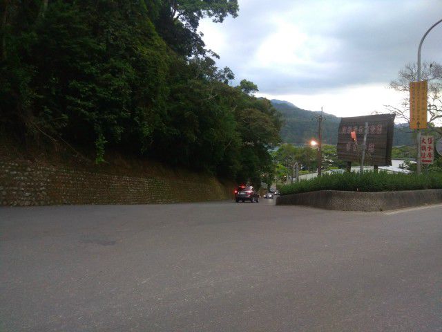

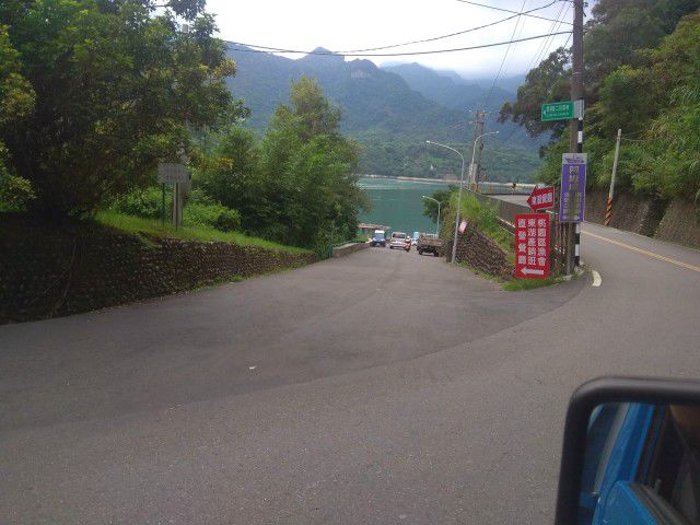

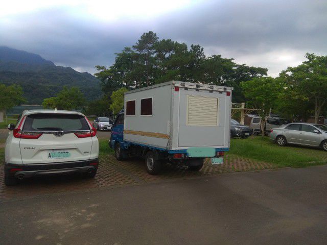

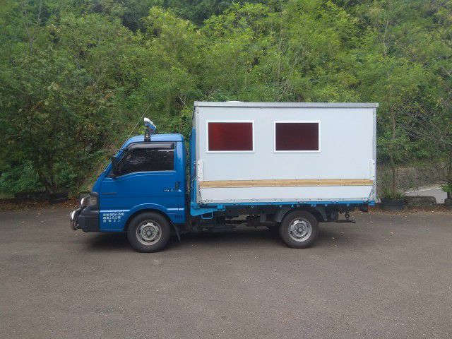

回程阿姆坪好漢坡,測試箱子穩定度,

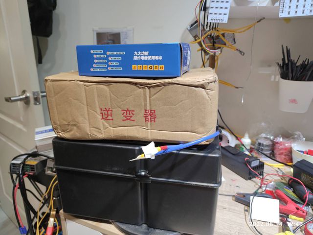

準備要來花大錢買行動電源了,要可以推動1200w的微波爐,研究後目前有幾個方案..
1. 買一體成型的行動電源,缺點就是貴,好處是方便美觀,機動性好,約25公斤,也可拿下車使用...
   目前看上的是 166A oukitel p2001   逆電2000w~4000w,價格不便宜 45900元,找代購也要44000元.
   https://www.global3c.net/products/oukitel-p2001
2. 找副業幫忙diy
   a.目前報價 鐵殻 足 290A, 含 3000W逆電+10A充電器, 自取 22500,大陸二手電蕊良品,,保固一年,缺點是電池由4S5P組裝而成就要34公斤,真的很重..
   b. 塑膠殻 280A +10A充電器,自取26000,若再加上3000W逆電,就破30000了,大陸二手電蕊良品,保固一年,電池較輕只有22公斤,

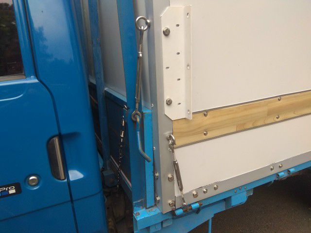

回程阿姆坪好漢坡,測試箱子穩定度,
站長, 你的後車箱裡面有沒有地板固定螺絲?  如果只有這4個角的掛勾看到都很擔心.
車載電源成本很貴, 而且使用率不高, 要搞到這麼大型嗎, 例如載個微波爐出去只為了用3分鐘?  汽車加改造才十幾萬, 行動電源就要五萬.

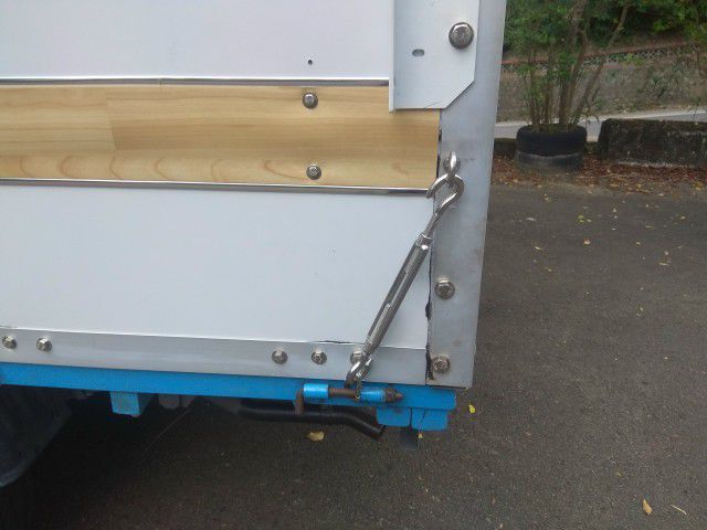

 樓主| 發表於 2022-8-14 14:21:20 | 顯示全部樓層
hkmcdull 發表於 2022-8-14 12:17
車載電源成本很貴, ...

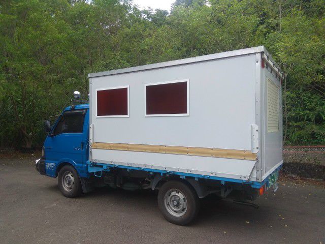

我家徒四壁的車廂很輕,沒有超過300公斤,再扣掉拆掉三個很重的木斗,其實應該比 原廠空車增加200公斤(三個成年人的重量)左右,未來會增加的就是水和電,目前是用到8個 白鐵304 M10 3/8"吊環  和 白鐵304 M10 3/8"伸縮器,前面6個,後面2個 ,牢牢的鎖在木床車框的四邊上,而木床車框是鎖在車底盤的大樑上,目前測試長時間跑了不少上坡和下坡,每隔一小段路,就會去搖動伸縮器是否鬆動 若有鬆動時,開車時就會有 感覺或有異音,就要下車檢查..,目前是ok的.8支伸縮器要同時故障應該不容易,只要有一支鬆動,開車應該就會有感覺..
目前還在測試中,下次會試著從平鎮開車到花蓮鳳林試看看,這段平路居多,當然像從草屯上合歡山低海拔持續長時間爬坡上高海拔,也都要測試..
若要牢固鎖在木框地板上,驗車時會很麻煩,拆上拆下,會把螺絲拆壞,所以我是用m10吊環+m10伸縮器的快拆方式...若此方法不行,就要再加強..
至於用電,我沒用駐車冷氣,我的投影機和led燈及排風扇及筆電都很省電,若要便宜用二手深循環電池也是省錢方式,但很重,而且感覺不耐用,己壞了兩顆,手上也無多餘的電池了,所以想一次到位用比較輕的鋰鐵電池,可用好幾天,而且微波爐也可用,若沒去車泊,家裡停電也可使用...
至於充電方式,暫不會用太陽能,而是想辦法加大發電機用車充或是家裡充飽電再帶出去,因為我要掀頂,太陽能板很重加上是在車頂上會更重, 這都是實際做了才知道的問題..
當初是為了好看及增加室內寬度,拾棄了三個木斗框,其實不要拆比較好,有木斗框罩住承載式露營車廂會比較穩,路上警察也比較不會囉嗦,,另外也不會考慮用鋁塑板會改用礦纖鋁鋅板,這也是實作之後才知道的問題,但製作時會發現一些不可逆當初沒想到造成無法修改的問題...目前能做的就是把後斗想辦法裝回去..這樣後斗折下來時可以在戶外多個桌子,方便使用..也多了和車廂和木床框後方的固定.
若是有機會再製作第二個,想法會比目前這個好很多....這也是我沒花大錢做實驗的原因..,先求有,有經驗之後,第二個會好很多..

發表於 2022-8-14 14:31:09 | 顯示全部樓層
2home 發表於 2022-8-14 14:21
我家徒四壁的車廂很輕,沒有超過300公斤,再扣掉拆掉三個很重的木斗,其實應該比 原廠空車增加200公斤(三個 ...
我很支持DIY, 也佩服站長的實驗, 有空一定要來請教一下相關經驗.
只是我會考慮安全第一, 你這樣用螺絲拉緊, 大風已經很受力, 車輛轉彎的慣性力量也很大, 萬一飛出來砸到隔壁的車就很大問題了.

 樓主| 發表於 2022-8-14 15:02:39 | 顯示全部樓層
hkmcdull 發表於 2022-8-14 14:31
只是我會考慮安全第一, 你這樣用螺絲 ...
其實有些危險是我們想像的,想太多,就會卡住,無法進行下去...,實際上製作和使用要如何取得平衡是重點...車廂內設備的配重很重要..若電池和儲水很重,兩者加起來就有可能超過100公斤,就不該擺在同一邊,應該平均分攤在車廂的不同位置..
新聞上很多貨車轉彎翻車甩出一堆貨物出來的原因就是超高和載太重,配重又不平均.自然離心力就大..往側邊倒..
知道自己diy 的車有這些弱點,車子就不要做太高太重,也不要去飆車,自愛一點,高速公路就走慢車道,開慢一點,轉彎慢一點.. 我的最後一道防線,真不能使用,安全堪憂,就直接放在農地當午休房或倉庫,沒有行駛震動,問題就少很多..
如果要很安全,就會很重,,就要靠錢去堆上去, 有些人說鋁框和木框當主架構會有危險...
所以用白鐵四方管去焊一個籠子才安全..結果就是很重... 但實際上行駛中我們也還是不敢讓家人坐在車廂裡面..
而且這些白鐵四方管,如果翻車,一樣也會撐不住,反而會變成凶器變成攻擊自己或別人,還不如翻車時,車廂直接原地解散算了.至少不傷人.
實際上,高速公路上一堆大型帆布貨車再跑...,就只靠鐵角材和帆布會不會有危險..整個會不會被吹掉....其實這部份我有請教過帆布貨車使用者,使用久了,鐵角材會歪,焊點會脫落,帆布會破,都需要維護..只要有維護就沒問題,不要放著不管,就會出事..
其實個人認為駕駛室和庫廂分離的承載式露營車會比整個連通的廂型車安全很多...
試想如果不小心翻車,或緊急剎車,承載式車廂內的東西會被隔板擋住,承載式車廂就地解散,而廂型車因和駕駛室連通,雖方便可以進出車廂,但如果翻車或硬體設備沒有固定好,有可能所有的設備會往前衝,砸向前座人的腦袋..
國外的露營車製作大都是以無骨架模組化生產,輕質為重點..像德富Q版露營車也是採用這種方式.
最近看的一部影片輕質量化的露營車廂
https://youtu.be/Py1f5500lH8

最近小地主大佃農每半年一次的租金要進來了,有一筆被動收入,剛好拿來買電池..
最後還是選擇寧德時代282,4顆組足280A的電池,22公斤加充電器加3000w千进逆電,一共是26000元,一年保固,店家就離我1home 5公里,有問題比較好找他,有經驗了,下次再自己組..
買大陸鋰鐵電池的好壞,這塊水還蠻深的,沒經驗,怕中地雷..找有經驗的店家買,人家電池有篩選過,如電池真有問題,還可以找他.

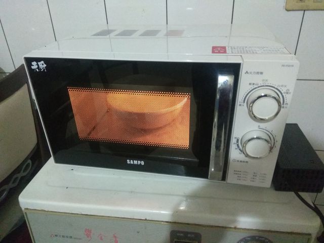

 樓主| 發表於 2022-8-14 23:24:34 | 顯示全部樓層

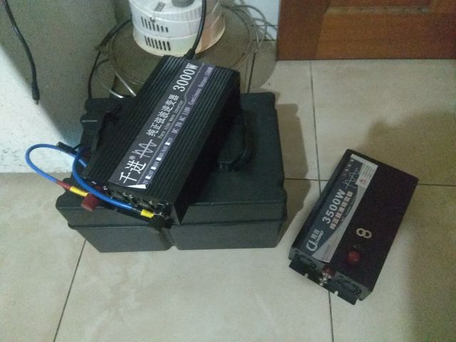

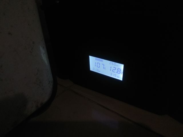

電池拿回來了,老板說先不用付錢,滿意了再付錢
回家先測微波爐,110~114A 1400w左右,結果長技3500w逆變器30秒就跳電,果然和網路說的一樣虛標嚴重要打4折才是實際的
向老板報備後,換台千进3000w逆變器,結果微波爐大火設5分鐘,全程都不跳電,很ok
