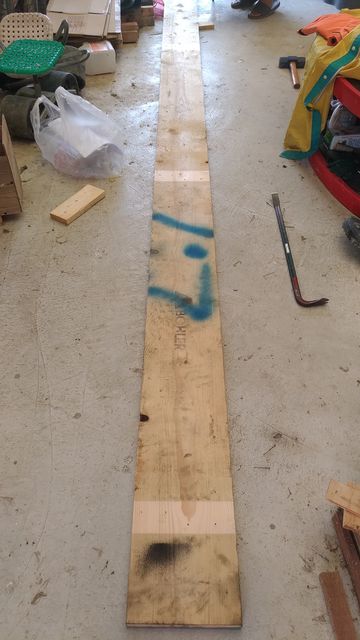

 樓主| 發表於 2022-12-12 22:16:39 | 顯示全部樓層
這是別人不要的木箱
載回來自己拆
準備用來隔間
能用就好,別要求太完美
自己動手,廢物回收利用

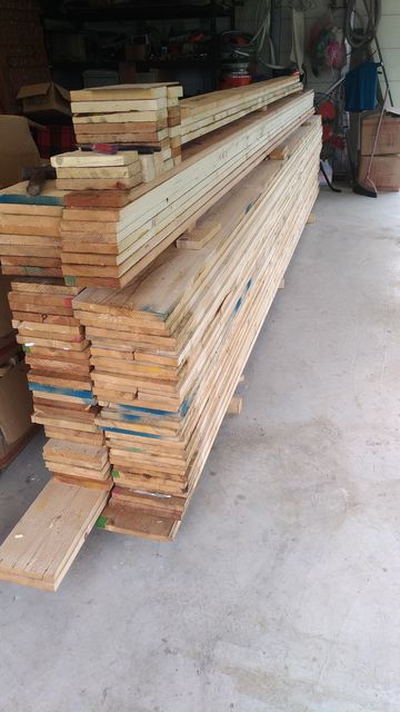

發表於 2022-12-15 21:41:31 | 顯示全部樓層
thinkpadla 發表於 2022-12-12 22:16
這是別人不要的木箱
載回來自己拆
準備用來隔間
這麼大的木箱阿
板子那麼長-----真好
通常可以拿到免費的只有棧板
木板條很短
鐵杉應該是最便宜的木材之一吧
之前買9公分寬 2公分厚 長150公分
一支60元

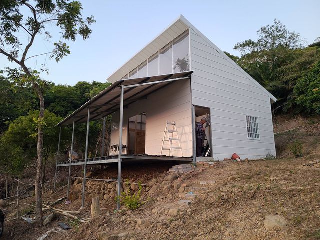

發表於 2022-12-15 23:04:58 | 顯示全部樓層
鋼鐵大大
周六溫度大概會降到10度以下
希望您能安排周五或周六在自蓋的白色戀愛的豪宅住一晚
體驗並驗收一下全棟
[屋頂+牆面塑鋼板~78222元]
室內保溫抗寒是否也是一級棒
靜待您的經驗分享

 樓主| 發表於 2022-12-16 21:12:46 | 顯示全部樓層
Veg081 發表於 2022-12-15 23:04
鋼鐵大大
周六溫度大概會降到10度以下
"保溫抗寒"需要有一定的氣密才能達到
塑鋼板跟鐵板比,主要是不吸熱,不傳導
所以,最多就是屋內的熱度不會因為塑鋼板而有流失
最明顯的就是大冷或大熱時,手摸鐵板跟塑鋼板,應該有明顯的差別
我的資材室,設計上主要還是通風為主
或許,夾層有蓋的話,到時才有辦法回答您要的問題

 樓主| 發表於 2022-12-16 21:17:01 | 顯示全部樓層
pluck77 發表於 2022-12-15 21:41
這麼大的木箱阿
板子那麼長-----真好
我去載時,才知道
木箱是裝進口特殊鋼材的
如果你有需要,他們公司在永康工業區
可以問看看他們還有沒有

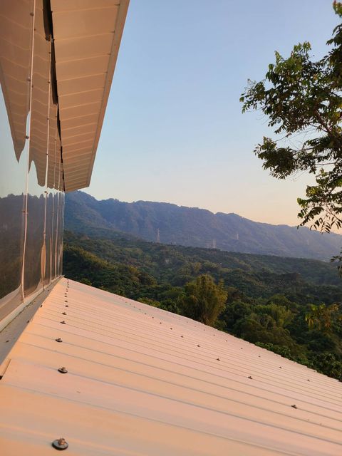

 樓主| 發表於 2022-12-26 19:13:35 | 顯示全部樓層
ch 發表於 2022-5-6 21:52
前屋簷那向上的角度會不會造成露水附著往內流?
您的問題,處理辦法如照片上(圖一)
依安裝順序為>>耐力板>>向下的塑鋼板>>小包角>>屋頂大包角
水最後是在耐力板的外面流,而在耐力板下面還反裝小包角(圖二)
反裝的小包角,主要是不要讓水再往下流到牆面上
加上露台的屋頂密合度需要處理,有點算是偷工的小辦法
