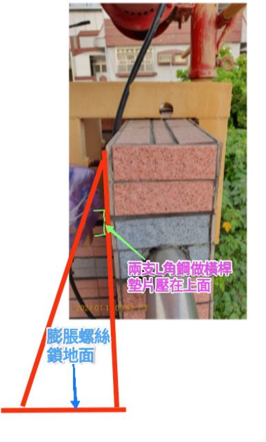

你的女兒牆應該只是沒有水泥粉光層和磁磚,才會少了那6公分。
擔心的話,,我覺得 兩組L角鋼+橫槓 鎖一鎖就行了!
L角鋼是35mm x 55mm,但捲揚機的圓墊直徑應該會比35或55大,才要兩個L角鋼組成綠色的橫槓,壓在兩個鎖地面的紅色L+斜槓

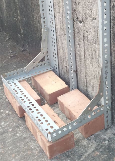

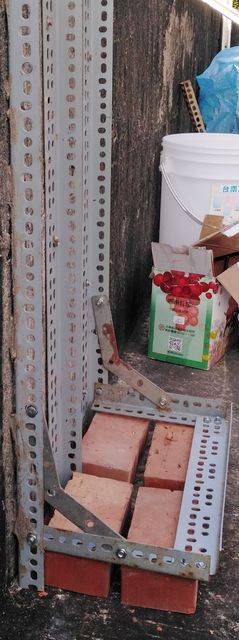

我目前是準備這樣做,我先用銅刷刷了舊水泥牆表面,然後把四支85公分的L型萬能角鋼(35x55x3mm 厚)配合
結構膠垂直方式鎖在舊的女兒牆上,間距是一塊磚,低階用二塊磚,高階用一塊磚。(如照片,磚是試擺看看,磚買不夠第三column還沒擺,全部都還會拿出來抹水泥砂漿)。這樣做的新舊混合體增加了四支L型角鋼。
等磚牆固化後,我想它應該夠堅強了!但怕新舊結合失敗也為一勞永逸,我應該還會有補強的增加。

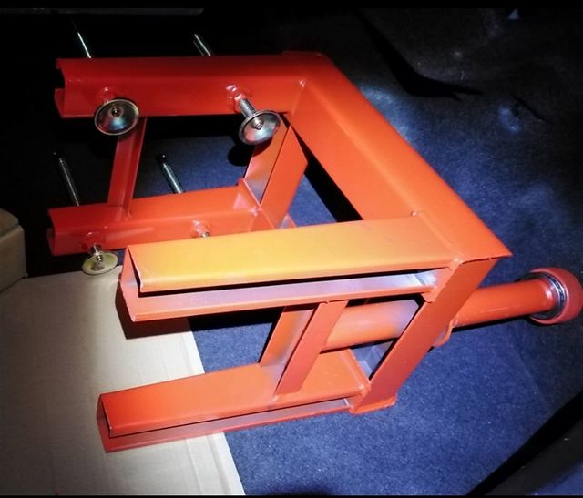

我今天傍晚買到了防震消音止滑墊和川方牌的夾牆架和吊臂。也確定了原先買的是它牌。
一分錢一分貨,川方牌的貴了將近40%!但品質確實好很多。吊臂尾端的定滑輪很堅定地固定著,轉動也不會歪來歪去。夾牆座有徑向止推軸承(它牌沒有),所使用的螺栓品質也明顯較好。他們還有一盒拉桿組零件包可以將夾牆架與地板的膨脹螺絲
固鎖在一起,防止超載倒台。

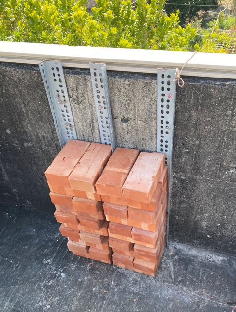

大概這樣做了,
如照片。
三支角鋼用結構膠和壁虎鎖在女兒牆,底端離地12公分再用角鋼與垂直的角鋼構成L型,磚塊用水泥砂漿和益膠泥配合去完成。
磚塊使用約60塊,純壓制重量有100公斤左右。加上角鋼架結構與舊女兒牆的結構,這樣的混合體,我想用在捲揚機吊提60公斤範圍內的重物,我想安全綽綽有餘了。

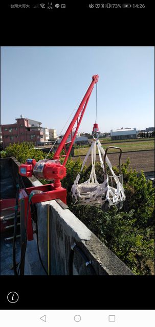

我的大力士新夥伴-川方牌CP200捲揚機今天開始正式上工了!
給它第一個任務是把屋頂淋濕無法使用的水泥包吊到樓下。
水泥塊先放在四輪小搬運車再走上尼龍吊網,然後掛到捲揚機放到樓下。
這些日子裡除了漫長日子的水泥混凝土的養護作業之外,也配了電和開關箱。
增加了一個大力士,內心實在很高興。
很感謝2home的ming0722大大告知川方牌cp200捲楊機,這家產品品質真的不錯。也很感謝其他多位2home朋友的熱心建議與經驗分享,真的很感恩!
春節快樂!平安健康財運亨通!

發表於 2024-2-14 07:57:40 | 顯示全部樓層
快樂農夫 發表於 2024-2-13 14:15
給它第一個任務是把屋頂淋濕無法使用的水泥包吊 ...
看起來已經臻於完美了! 如果還有可以遙控左右旋轉的功能
就不必由人來拉進推出物品,必竟在高處這動作也是相當危險的!...

 樓主| 發表於 2024-2-14 09:28:13 來自手機 | 顯示全部樓層
eastern 發表於 2024-2-14 07:57
就不必由人來拉進推出物品,必竟在高處這動作也 ...
川方牌的拉進推出是使用一支插桿插在吊架來達成,應該是很安全的作業方式。我照片中右側有一支鍍五彩的桿子就是這推出拉進的桿子。川方捲揚機的吊架有徑向止推軸承,女兒牆夾架和吊掛架都有這樣的軸承,所以重物的拉進推出使用插桿的方式是很輕鬆。(我第一次買到的那個較便宜的夾架吊架,好像沒有這種軸承,只利用兩支圓管的鬆配合來達成拉進推出的作業,可能就會較吃力。
川方牌的金屬件都是五彩電鍍(鍍鋅+鍍磷酸鹽)較耐用。另外那家則只有鍍鋅,顏色是白亮色日後耐候性不如鍍五彩。
川方牌在很多細節有感覺到它是較注重品質與工安的考慮,它使用4mm鋼索,安全係數高達10。
它的操控器的up/down按鈕的表達方式我覺得不好,因為都是箭頭指向符號容易搞錯按錯,所以我在第一時間就把按鈕加貼了紅色/綠色貼紙並且用英文UP/Down輔助文字貼在適當位置。這樣就不會按錯按鈕。
