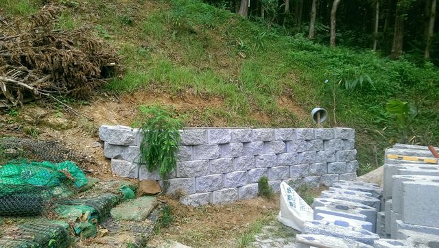

發表於 2019-3-15 10:00:02 | 顯示全部樓層
tsou4 大
敬佩您的奶O與體力。客土袋堆疊建議你是不是考慮從最底層開始,另外你用的那種如果曬太陽應該2年就掛了,您可以參考看看抗沖蝕網袋。我原本也是用你那種後來改用這種,但是成本差很大!!(我沒有替他們打廣告)這是材料科學的應用,給伯公作的,他會保佑你的。祝您順利
http://www.gold-joint.com/products7.php#g1
或這用景觀牆也可以考慮。
tsou4 + 20 非常有創意!
定、靜、安、慮、得

 樓主| 發表於 2019-3-15 10:08:52 | 顯示全部樓層
綠色之星        2019-3-12 21:56        當成健身運動也不錯
對啊 ~我一開始時也是這麼想的
搬土袋石頭當做重量訓練 一次就做一點搬一點 靠時間來磨
操到肝臟都沒有一點脂肪屯積(體檢才知)
不過最近忙著搭雞舍雨棚 田裡雜草春雨後又蠢蠢慾動
菜園也還要耕種就沒那麼多時間處理
坍下的地主堂哥是說沒關係~
但我心裡想還是能早一點用螞蟻搬家法來移除坍下的佔用地
Zefram + 20 肝臟都沒有一點脂肪屯積 好猛
綠色之星 + 20
47
2719
25萬
256381
 樓主| 發表於 2019-3-15 10:11:42 | 顯示全部樓層
本帖最後由 tsou4 於 2019-3-15 12:14 編輯
SMHLIN 發表於 2019-3-15 10:00
tsou4 大
敬佩您的功力與體力。客土袋堆疊建議你是不是考慮從最底層開始,另外你用的那種如果曬太陽應該2年 ...
這景觀牆看起來真是不錯~
但要我來用 想到要搬就要昏了
因為該處道路不便 車子不能進去下貨
我們做什麼都是要用人力搬
石頭土袋就地取材就還好 鐵材一支支扛也還好
但景觀牆就…怕搬到心臟受不了
抗沖蝕網袋也是很不錯
我雖然是用便宜的客土袋 但最後在外層是有舖設抑草蓆來擋陽光
照理這樣可以撐上5年10年吧?
不過坍了要以後重做重舖了~

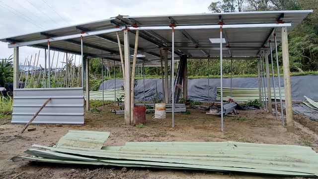

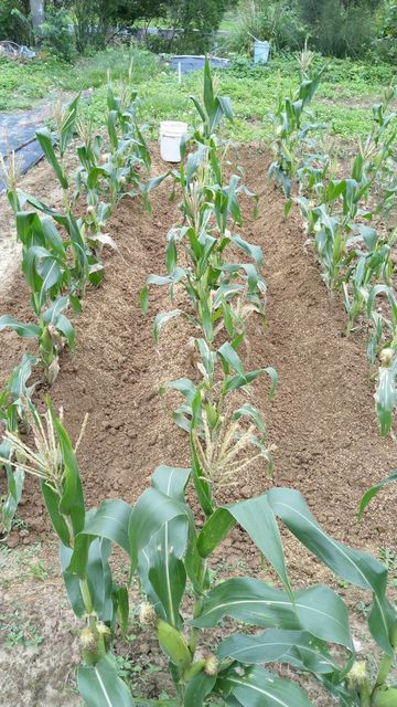

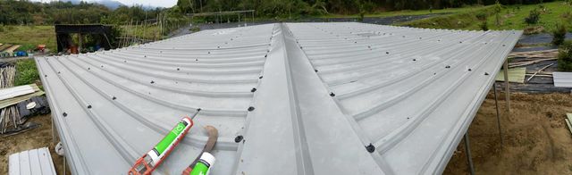

開心雞舍
本帖最後由 tsou4 於 2019-3-16 11:48 編輯
tsou4 發表於 2019-3-5 12:19
第九回
東側上清板,鎖螺絲完成
鎖完發現整體浪板稍微偏差5cm
慢工出細活忘記第幾回的的第十二回
挖洞插側邊錏管
第十三回
側邊錏管上方角鐵鎖螺絲固定
第十四回
屋頂螺絲塗矽利康
做起來沒想到跟鎖螺絲一樣費時
但輕鬆釵h
去年11月底種的玉米區抽空做兩行鬆土
撿草根完再加粗糠培土
完全沒加肥料 葉子還長的鮮綠但不高

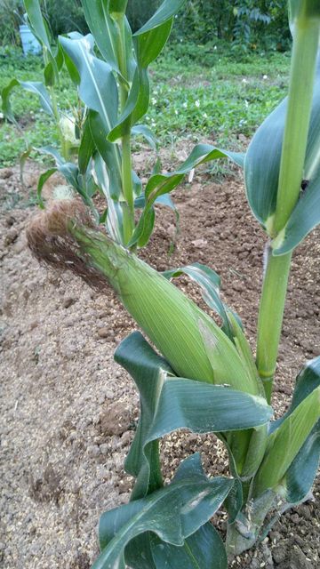

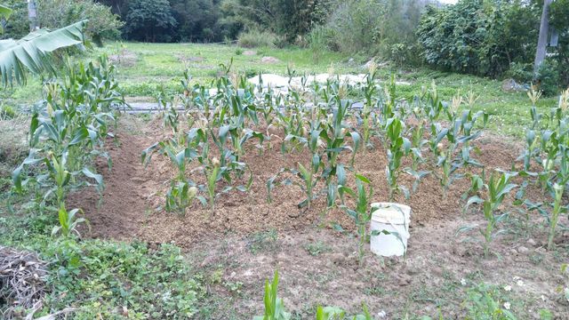

 樓主| 發表於 2019-3-17 21:49:44 來自手機 | 顯示全部樓層
本帖最後由 tsou4 於 2019-3-18 06:46 編輯
桶柑?開花了
今天又用人力釘耙挖草根鬆土加粗糠4行
挖兩次空心蓮子草根9成都被除掉了
往後種植更輕鬆了可以用小折直接翻土拉溝
比較有像假日農夫的樣子
之前都在做鐵工
玉米應該快熟了
抓到田園自然指標蟋蟀帶回家給小孩玩

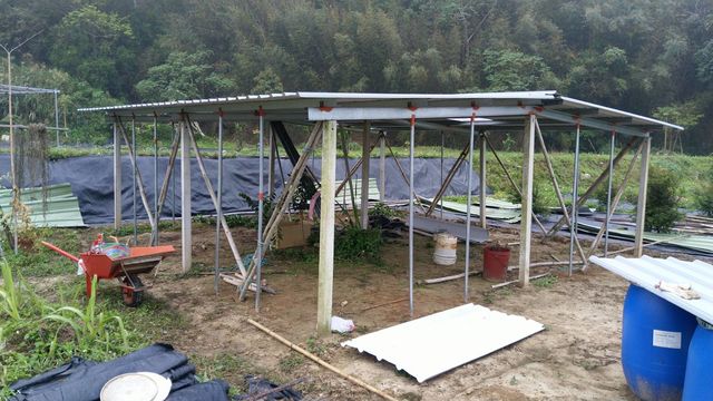

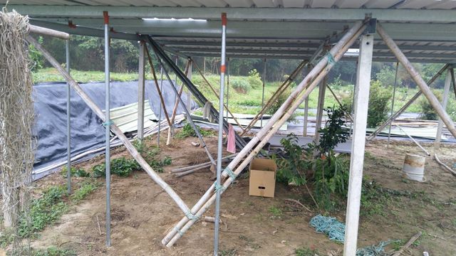

開心雞舍
本帖最後由 tsou4 於 2019-3-20 10:10 編輯
tsou4 發表於 2019-3-16 11:40
慢工出細活忘記第幾回的的第十二回
第十六回
用竹子做斜撐 底部墊磚塊離地
沒想到鋸竹子綁繩子這麼花時間
不過還很穩稍微搖柱子不會晃
應對颱風的考驗
水泥柱跟C鋼的固定...
有考慮用現有的尼龍繩 孔插鋼筋來綁固定
跟之前討論焊接鐵皮加牙條鎖固來說 現在雞舍沒拉220V電 又接著將要固定浪板跟圍鐵網...

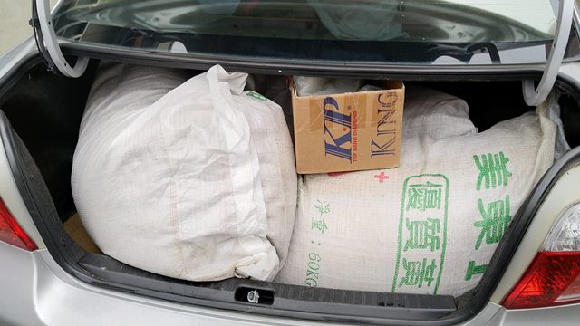

還是尼龍繩較方便 就多繞幾圈加緊 棚內沒淋雨應該都不會壞~
太太娘家姨丈在大園開米廠送來的粗糠有夠大包的!轎車只能塞3包!
記得去頭份碾米廠買粗糠比較小一點能塞4包 但一包賣40也真是貴...
聽姨丈說外送一包才收30 佛心來的
Zefram + 20 太棒了!
發表於 2019-3-20 10:14:35 | 顯示全部樓層
tsou4 發表於 2019-3-20 09:31
第十六回
用竹子做斜撐
沒想到鋸竹子綁繩子這麼花時間
大園開米廠送來的粗糠...
應該也是我目前購買的同一家吧! 不知道是否可以攀個關係...買到好價錢...
因為約十餘年前...開始前往取用時,只要跟老闆買個麻袋$5或自備麻袋讓你裝到飽...
曾幾何時從一袋$40已經漲到$50了!(自載)...
tsou4 + 20 十多年前...
