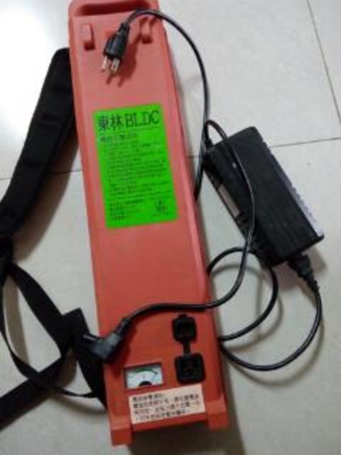

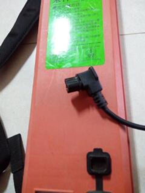

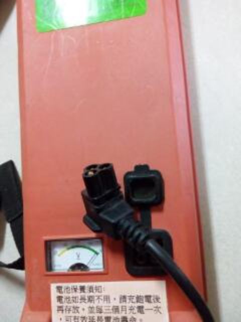

發表於 2017-11-28 16:54:51 | 顯示全部樓層
本帖最後由 檸檬 於 2017-11-28 16:56 編輯
充電插頭又故障了,這是第二次了,上次買新的花了900多,這種插頭真的很難拔起來,拔壞二個了...

 樓主| 發表於 2017-12-7 16:04:00 | 顯示全部樓層
本帖最後由 comlink 於 2017-12-7 17:13 編輯
檸檬 發表於 2017-11-28 16:54
檸檬大大您好:不好意思,因為此充電器以及插頭已經停產將近兩年半,所以我建議您把電池跟充電器一起送回,我們幫您一起做更換成最新款的,或是您要加價升級成大電池,再麻煩您私訊給我您的聯絡資訊我幫您安排,謝謝您。

發表於 2017-12-11 23:12:56 | 顯示全部樓層
comlink 發表於 2017-12-7 16:04
檸檬大大您好:不好意思,因為此充電器以及插頭已經停產將近兩年半,所以我建議您把電池跟充電器一起送 ...
我已經把充電器送回旗山明華農機, 他們說要寄回去公司...那我再把電池帶到旗山明華去...換購
