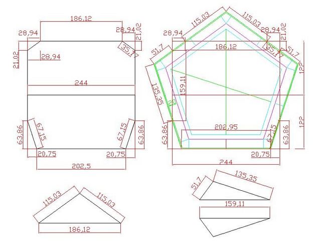

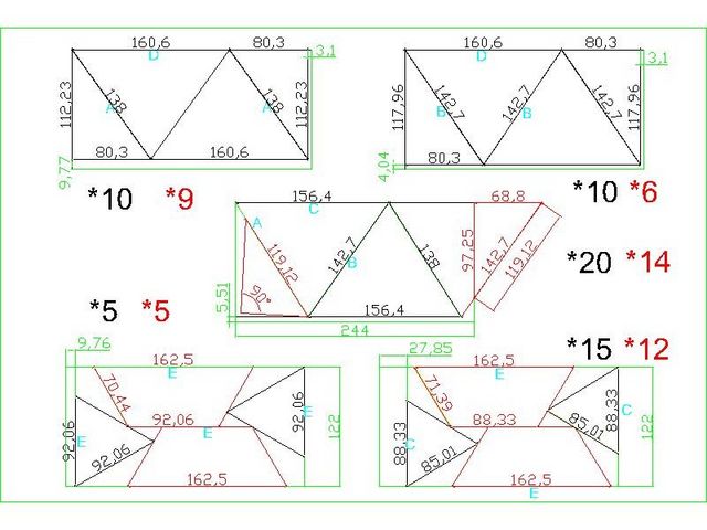

保麗龍板再高密度可能也不能踏在上面吧,那一塊138cm*138cm*160cm 的三角形要怎麼用這種板子呢?它有大小122*244cm(4*8)的尺寸嗎?難道也是用刀片就可以割開的嗎?我猜是受不了應力嘞!我要裁切的板子如圖,給參考看看是否可行???

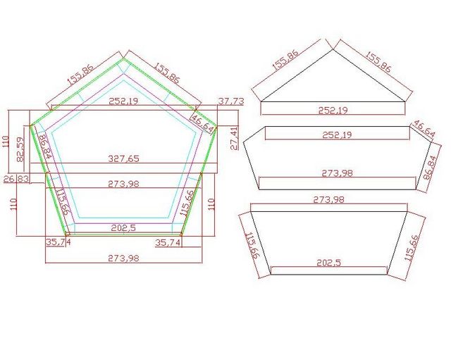

本帖最後由 jasanlin 於 2015-4-11 07:55 編輯
畫了好久的屋頂裁版圖(木板和frp兩套圖,木板尺寸244*122cm,frp板尺寸是110*585cm,不同尺寸不同裁切在拼圖,修修改改,配合結構上還要加垂版方式,費盡腦筋希望到現場能用。
結果又是下雨,本周又泡湯了,可能周一到周三放晴,自己在山上小搞搞了,總是加點進度吧!!

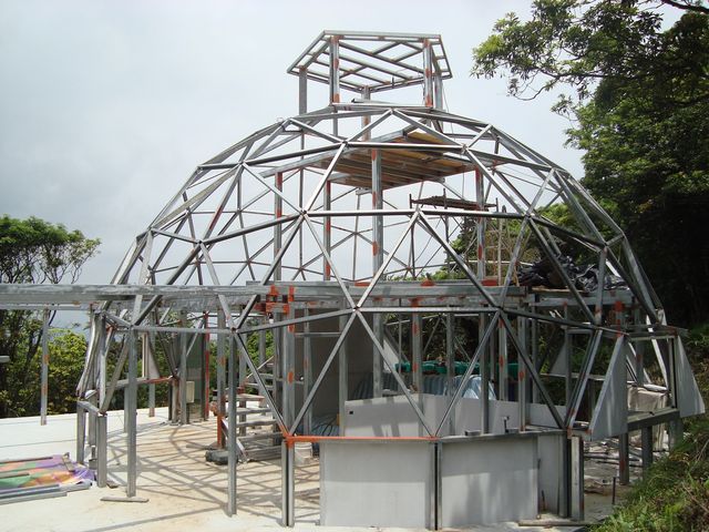

發表於 2015-4-18 09:12:14 | 顯示全部樓層
jasanlin 發表於 2015-3-30 17:27
NEW DOME 結構攻頂終於於3/29完成。
真是太優秀了!

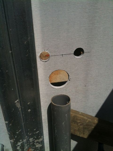

本帖最後由 jasanlin 於 2015-4-21 21:08 編輯

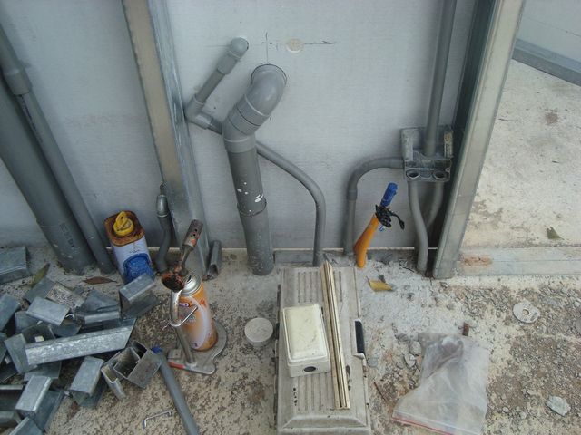

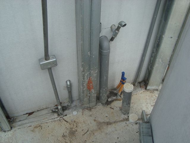

一個人做的有限,自己東拼西拚感覺不知道在做甚麼。數一數有窗戶邊的水泥板收邊,廁所給排水的鑽孔和接管,結果被不銹鋼熱水被覆軟管難倒了,每個接頭都要用專用的轉接頭,一個76元成本太高了,當初決定太草率,材料行又很龜毛,網路買又怕不合,一直考慮中?

發表於 2015-4-21 21:58:25 | 顯示全部樓層
材料行規格不對不是都可以退或換嗎?
這dome屋水電材料也花不少,又不是只買幾件而已,不給退或換就太不上道了。

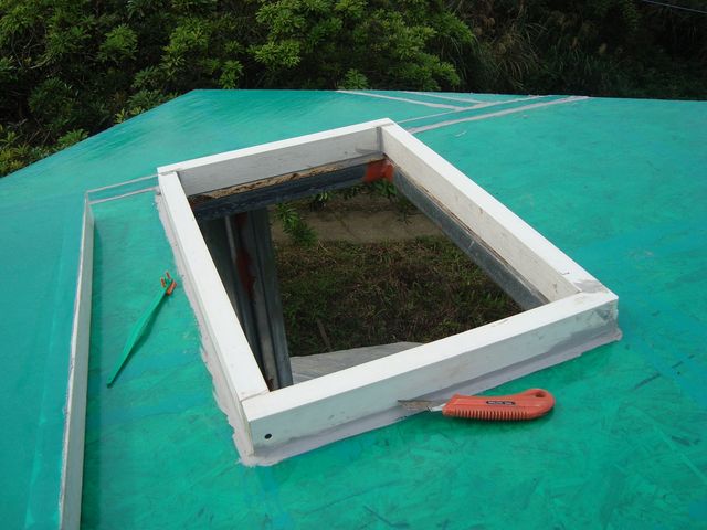

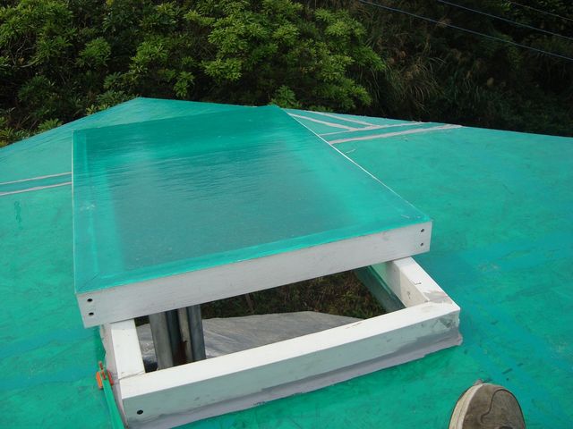

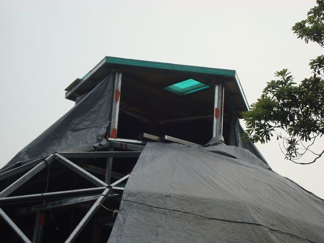

 樓主| 發表於 2015-4-21 21:59:27 | 顯示全部樓層

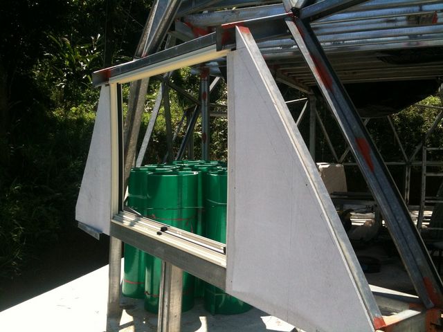

為了當初跟老婆兩個人討論出來的景觀窗,跟老婆又花了將近四天工時,終於完成景觀閣樓的屋頂板,也貼好玻璃纖維板做好確實的防水,先在接合處擠上一層N2矽利康,然後在上面再黏上一片10CM的FRP板重疊,板的兩邊在塗上戶外用的矽利康,三層保護確保防水無誤。
另外屋簷部分老婆堅持要在垂板部分也貼上FRP板,與屋頂的FRP在垂直面上也補上一道戶外專用矽利康。
梗妙的是兩個人想啊想,本來想說訂做個天窗,上屋頂施工比較方便,結果老婆裁了四根塑木(3*6mm)做成框,再加個框外框,上面貼上FRP,名符其實的採光天窗完成了,真是天才,該省的都省了。

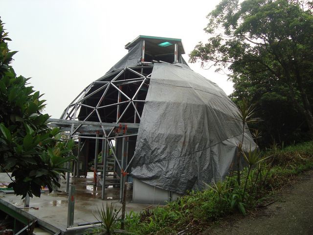

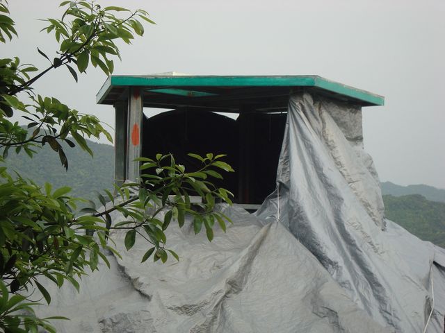

 樓主| 發表於 2015-4-21 22:04:31 | 顯示全部樓層
本帖最後由 jasanlin 於 2015-4-21 22:06 編輯
老婆花了半天工夫將dome穿上一層帆布,味著將要鋪設外牆板做準備,才剛鋪完,就是一針狂風大雨,好像是衝著我們來的,有一邊盯扣就這樣被吹破了,緊急措施,再用電線從旁邊繞一圈,才算穩住,就變成這副模樣了。

 樓主| 發表於 2015-4-21 22:11:52 | 顯示全部樓層
本帖最後由 jasanlin 於 2015-4-21 22:19 編輯
wzliejfe 發表於 2015-4-21 21:58
材料行規格不對不是都可以退或換嗎?
這dome屋水電材料也花不少,又不是只買幾件而已,不給退或換就太不上道 ...
是可以退啊,只是退了就沒得用了,管子都已經打在樓板裡了,以往我都是用不銹鋼牙管接管的,這次想嘗試用軟管試試,當然接起來是沒問題的,只是覺得雖然省工,不一定省錢或實用,因為她一直是明管施工的啊!!其實水電材料在整個工程算小case啦!!
