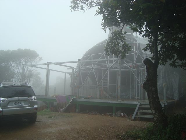

禮拜一(4/20日)下午開始。。。。又是人間仙境了,我只好打道回台北了。

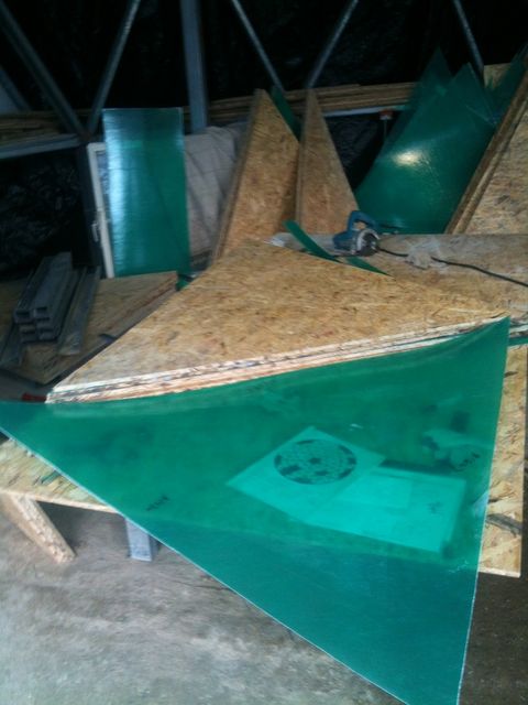

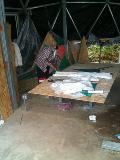

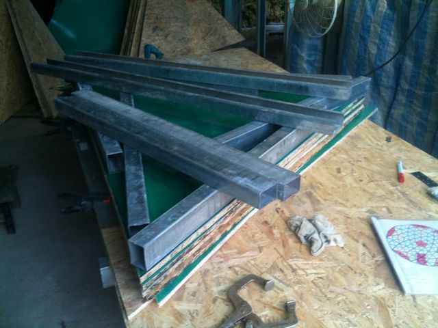

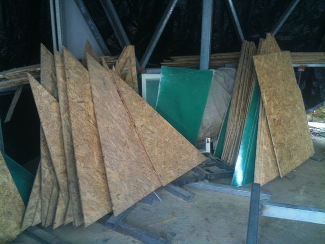

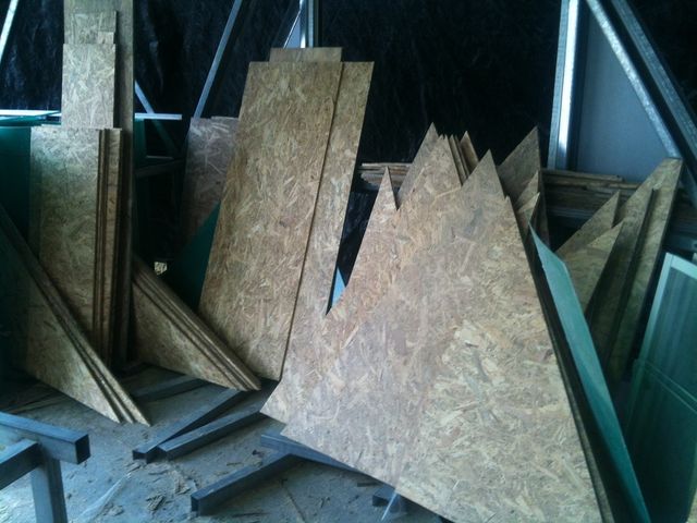

 樓主| 發表於 2015-5-20 16:03:46 | 顯示全部樓層
本帖最後由 jasanlin 於 2015-5-20 16:08 編輯

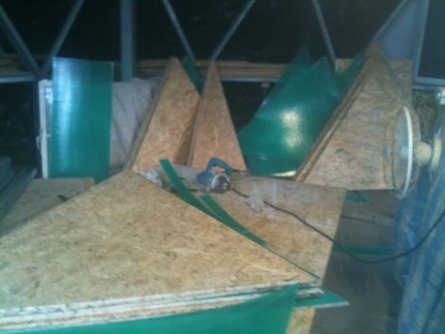

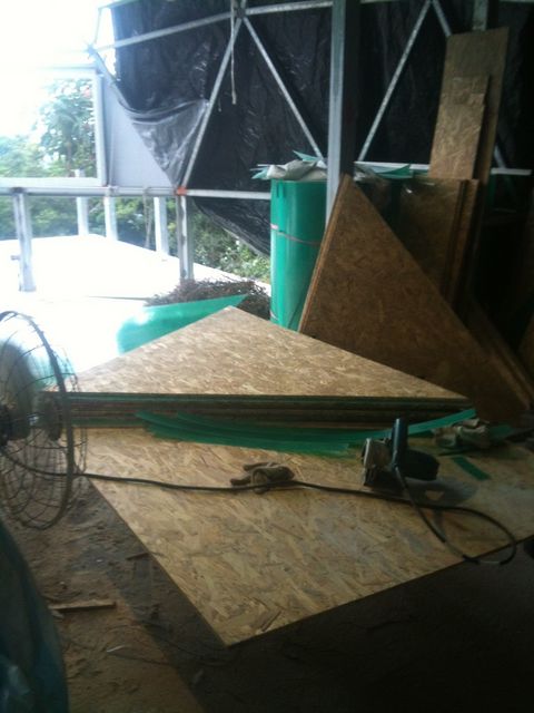

裁木板的過程超無聊,尺寸都會有誤差,實在是沒把握,因為鋼架也都是手工製作,角度也會有誤差,雖然尺吋長度都一樣,但是一點點角度誤差可能木板接合會有很大空隙,已經到這個階段,只有現場配合c型鋼的角度再修正木板了。

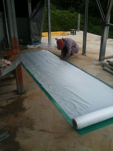

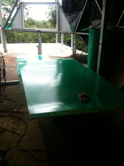

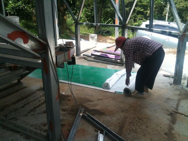

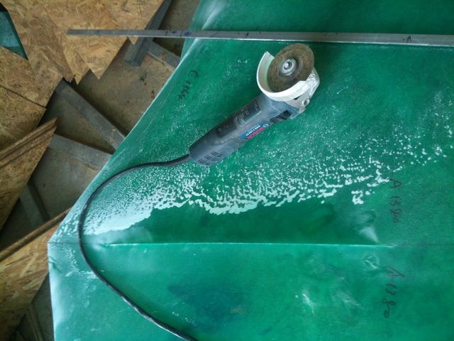

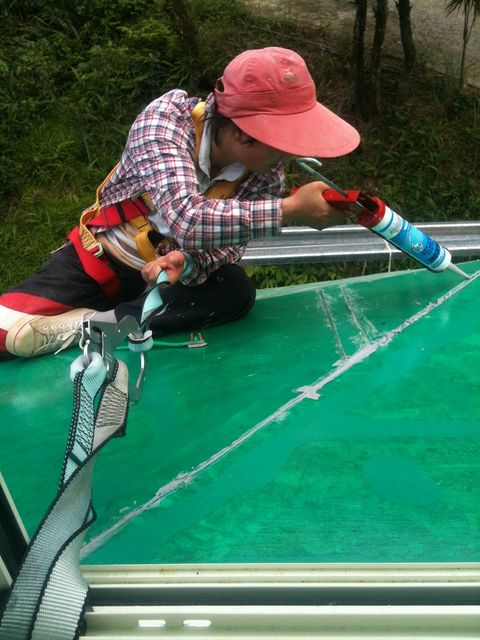

 樓主| 發表於 2015-5-20 16:16:54 | 顯示全部樓層
本帖最後由 jasanlin 於 2015-5-20 16:20 編輯

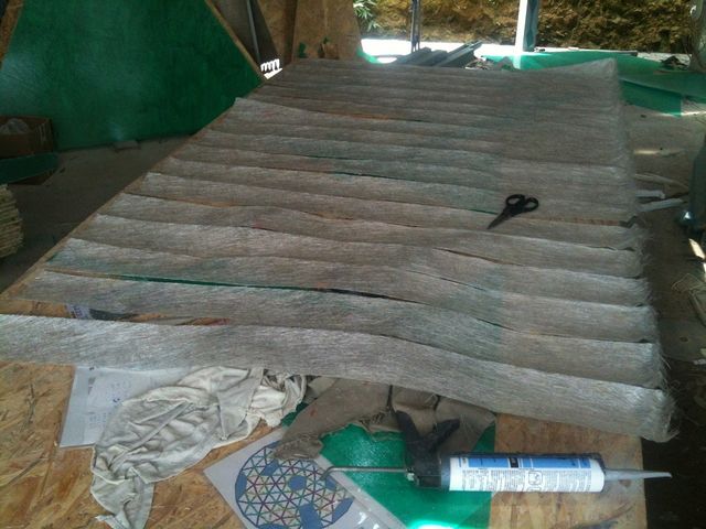

接下來是玻纖板和木板的黏合動作,這次不惜血本,買了知名品牌的矽利康,一下就用了兩箱,大概算估算光年木板的部分就要用掉四箱了,再加上戶外型的約要三箱,在所有有皆放的地方都要擠上一層戶外型的,用起來的感覺確定是不一樣,台灣製的犀利康又稀又輕,用起來實在沒黏性,現在比較起來,原來矽利康光拿起來秤重量,通常說300l外外型的重量竟然是410g,一分錢一分貨,用起來也安心。

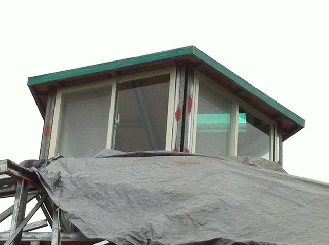

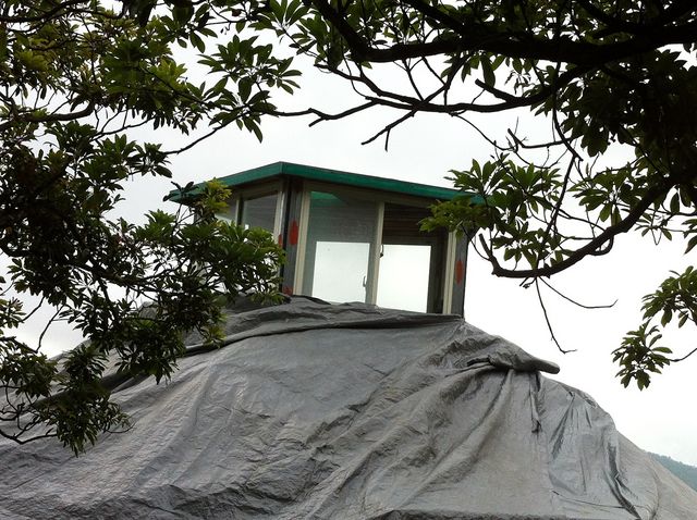

本帖最後由 jasanlin 於 2015-5-20 16:29 編輯

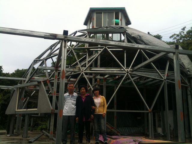

屋頂觀景窗看到的朋友都會要爬上來親自體驗一下,得到的評語是很棒喔! 五個角度讓你環看360度的景觀,以後在配上紅外線望遠鏡,晚上看看山羌絕對不是只聽到叫聲了。
老婆和丈母良一家人都要上來幫忙早日完工呢?

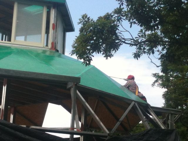

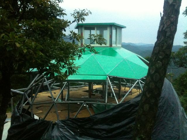

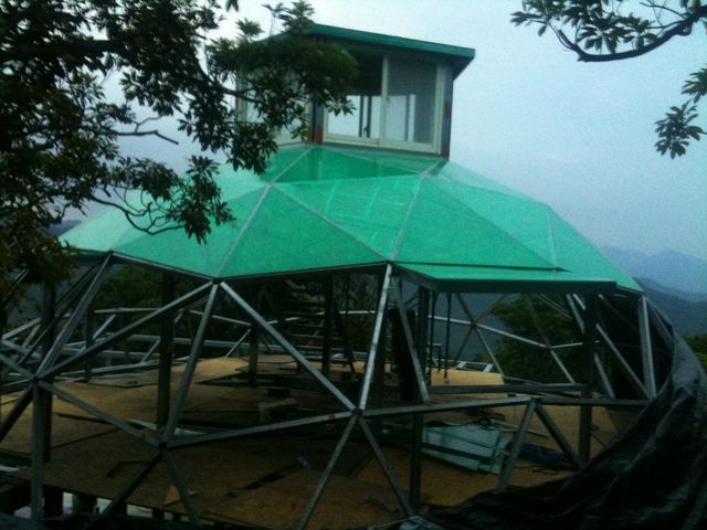

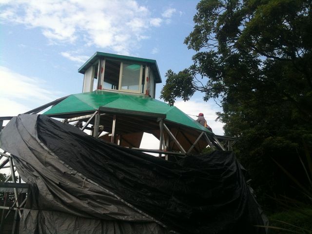

 樓主| 發表於 2015-5-20 16:35:09 | 顯示全部樓層
本帖最後由 jasanlin 於 2015-5-20 16:37 編輯

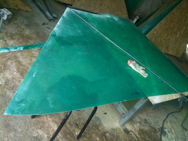

接下來重頭戲了,趕著週三梅雨來襲,權宜之計先上兩層一共四十片,再加上二頭三個窗戶頂說A我們朗個可使搞得精疲力竭,最後先放下切好的玻纖布,改用戶外型矽利康暫時填縫,明知道這樣是防不了水的,就跟它拚拚看了,站在樓下往上看,好的一片傘,保障應該有五千萬了(如果不漏的話<才怪),也只有等這梅雨過去再做接縫防水了。

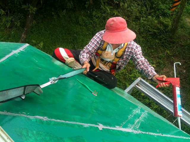

 樓主| 發表於 2015-5-20 16:41:33 | 顯示全部樓層
本帖最後由 jasanlin 於 2015-5-20 16:43 編輯
最辛苦的老婆,不聲不響地窗了安全帶就爬上斜頂打矽利康了,牛刀小試,只是為了看看下一步玻璃纖維布積層至少三層該如何下手呢?這樣的接縫才能算是百無一失了。
玻璃纖維版的顏色剛好輝映周邊的草木,感覺棒極了,這也不是特別選的,自然而然的就有美感了。

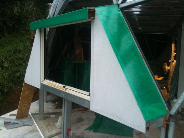

 樓主| 發表於 2015-5-20 16:49:53 | 顯示全部樓層
一樓窗框完成面,感覺不錯,只是不知道水泥板該怎麼處理才能不透水,是上油漆呢?還是先要做防水,第一次用水泥板,支釣他不怕稅會吸水又會吐水,濕的時候好像快爛了,乾了以後有蠻結實,但是感覺還是跟矽酸鈣板一樣很脆,再找找資料看看怎麼處理,不 知道有沒有大大把水泥板當外牆用的。

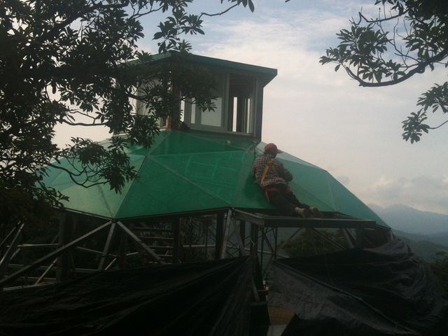

 樓主| 發表於 2015-5-20 16:53:49 | 顯示全部樓層
本帖最後由 jasanlin 於 2015-5-20 16:55 編輯
看看現階段的進度,不敢說成就感很大,倒是看了自己沾沾自喜,總算沒有白忙,天晴了又要加緊腳步跟它賽跑了>

發表於 2015-5-20 17:03:48 | 顯示全部樓層
jasanlin 發表於 2015-5-20 16:35
接下來重頭戲了,趕著週三梅雨來襲,權宜之計先上兩層一共四十片,再加上二頭三個窗戶頂蓋,我們朗個可使搞 ...
如果我沒記錯,玻璃纖維黏在矽利康上,日久會脫黏,變空心,但反黏就還好, 不知道問題出在那裡
我的話,除了美觀問題外,我一直會用玻璃纖維直接塗接, 玻璃纖維沒多久就乾了,防水功能就有了,
使用玻璃纖維膠,我不是常用,修補鐵板屋頂而已, 我經常把硬化劑加太多, 變成沒用的硬塊,說錯,不要說我,
jasanlin + 20
是動動腰,不是吃飽換餓
人越老,越會碎碎念,一針見血,省事多了
發表於 2015-5-20 17:09:49 | 顯示全部樓層
一般做玻璃屋時,PC或FRP板連接處,除了填塞矽利康外,還要加不銹剛壓條鎖上螺絲固定
jasanlin大,如何讓這些FRP板能夠承受強風豪雨的吹襲呢?...
jasanlin + 20 我很贊同
