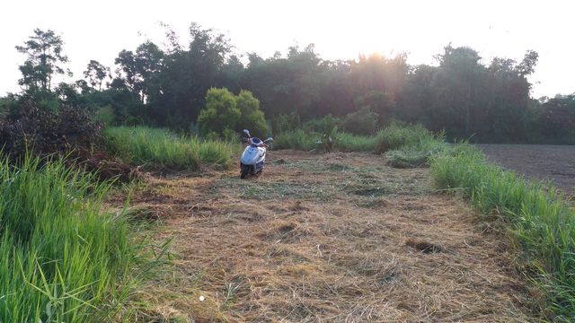

環顧四週連續三天除草,小有成績
是否有比第一天清爽多了( 比起殺出一條血路那張 )

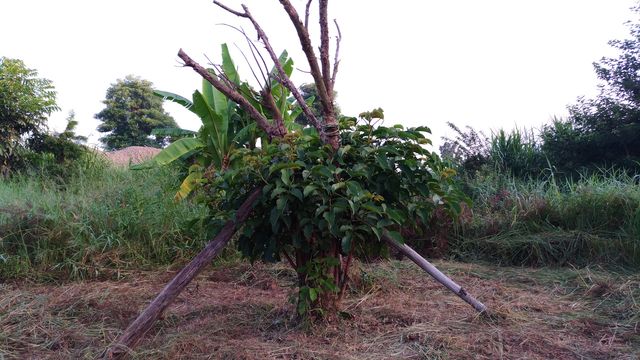

茄苳樹還活著 ,雖然上面泵漱F,但是下面依然生氣蓬勃!!

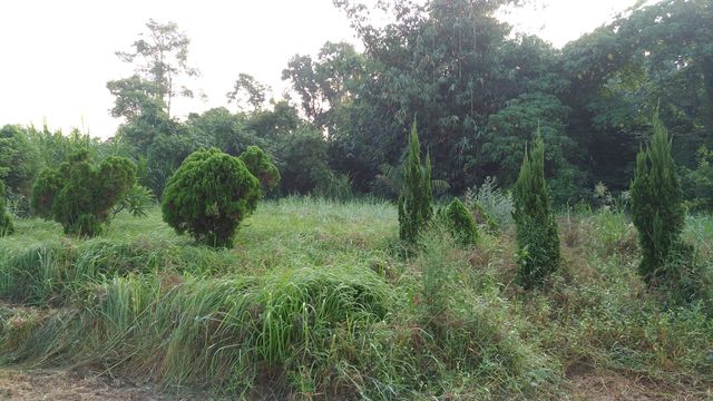

明天要處理的區域,草還長的真長

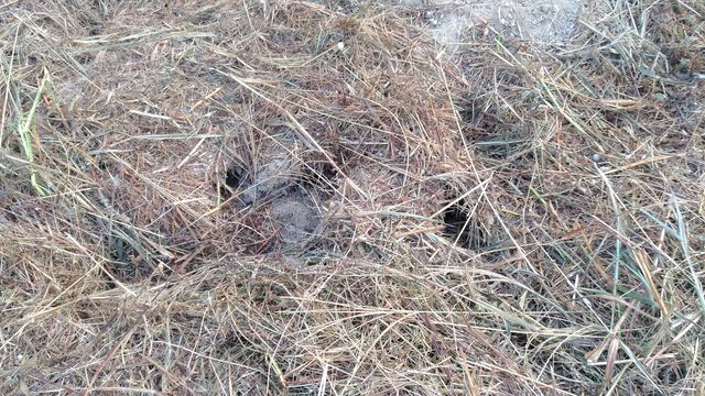

最討厭的老鼠洞,踩到旁邊還會陷下去
等到禮拜六使用鏈鋸再來幫茄苳樹修剪一下
