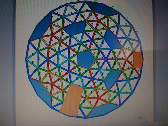

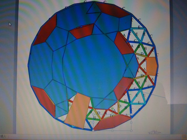

連續兩個禮拜的太陽天,我們兩做到精疲力竭,都快要癱了,結果是彈盡援絕,沒有frp板了,大概剩下約16片的三角形,就可以開始處理大門的收頭可惜的是二樓窗戶做錯了,明明是說寬151cm,結果寫成了115cm,我卻沒有再確認,要怪誰呢?不知道該怎麼裝了,很洩氣

越來越不怕下雨了,昨天買了一堆材料,這兩天應該可以把第一層三角板完成,
