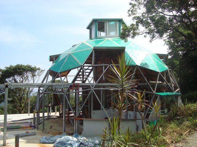

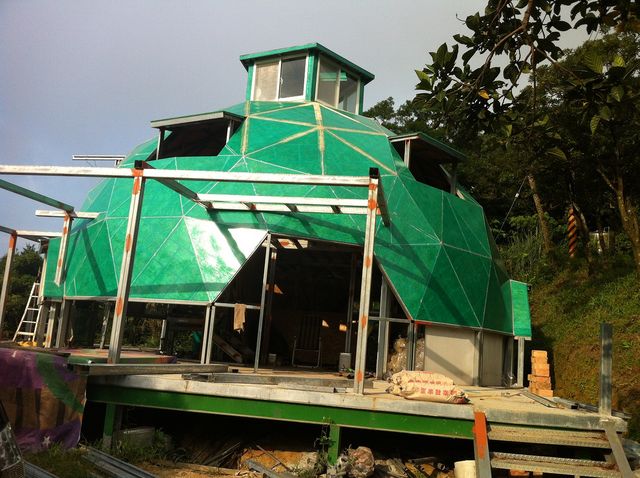

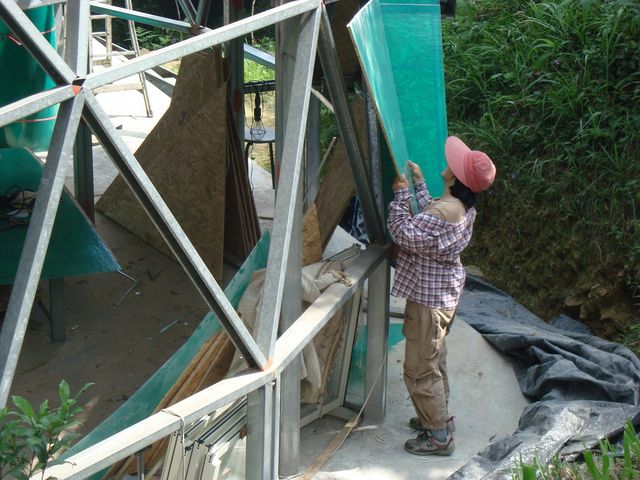

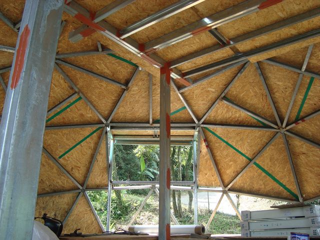

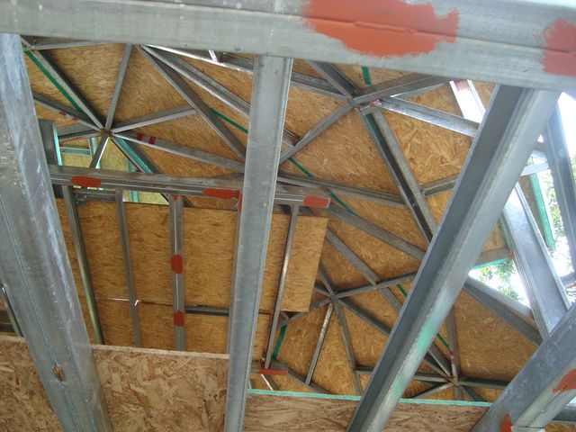

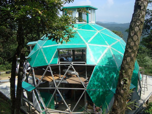

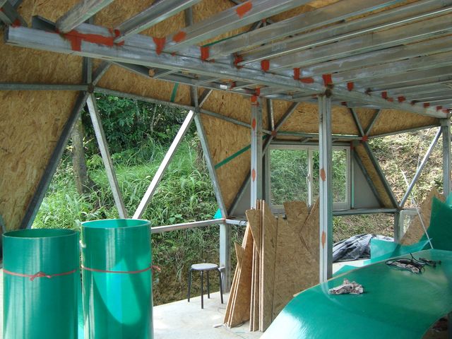

6月份的施工照,做到來不及照相了,先po上前面的點點滴滴吧

 樓主| 發表於 2015-6-28 14:37:51 | 顯示全部樓層
本帖最後由 jasanlin 於 2015-6-28 14:58 編輯
包種茶 發表於 2015-6-23 11:09
第一篇發文是2010.07.23
所以搞了快5年了?
真是佩服大大的毅力...哈...有興趣才有動力...讚啦.
哈哈,最大的感想是好累喔!要做有特色和別人不一樣的東西,辛苦不在話下,基於想要不求人自己幹的想法,最主要的還是經費不足,也找不到有類似經驗的人來幫忙,自己都在摸索中,更不可能找人來幫忙分工合作,要告訴人家怎麼做,不如自己親自下手,都是在有了想法後付諸實現,碰到問題一步步解決。
幾年來所做的剛開始就是好玩,蓋個樣品屋可以住就好,直徑只有五米半。面積約七點五坪,一蓋蓋了兩年,失敗拆掉重來的經驗多的沒法敘述。
新的結構改用基礎為H型鋼,架構為C型鋼,直徑十米,基地面積為12m*12m,要做就大一點免得將來後悔,主要的動力來源卻是為著要招待親戚朋友和2home的網友來訪時有個休息落腳的地方,就搞得我們夫妻倆真是成了無敵鐵金剛。
施工中碰上問題,兩個人吵吵鬧鬧,找到收尾的方法,特別注意防水的細節,還要做到蟲蟲都不能爬進來的品質,(鐵皮屋的結構,甚麼蟲都匯進來跟你合住),就這樣二樓結構完成,很不甘願就把圓頂搞定,於是兩個人自創把最上頭的五角形延伸到兩米高,五個角度加裝了五個1.5M*1m*8mm厚強化玻璃的360度觀景窗感覺真是一大創舉,站在上面催著涼爽的山風,觀賞四周的美景,心情大大開朗,怎麼說也值得了,施工中的點點滴滴,真是一言難盡,只知道做到這個程度,心中頗是安慰,但是接下來的內裝要花很多扣扣,心中滿是焦慮,只能盡量能省就省了。

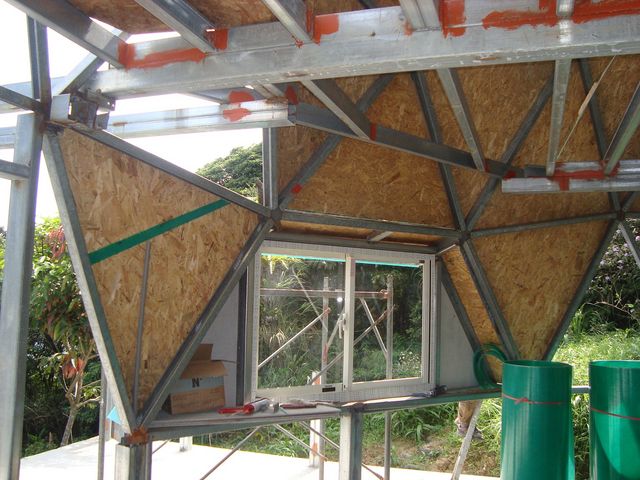

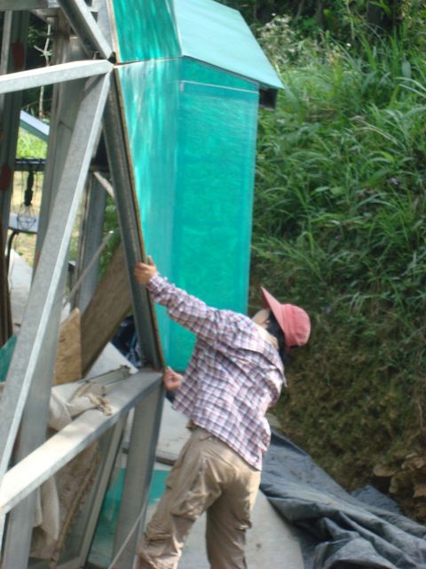

 樓主| 發表於 2015-6-28 14:38:50 | 顯示全部樓層
本帖最後由 jasanlin 於 2015-6-28 14:40 編輯

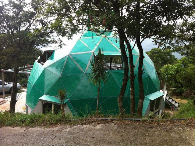

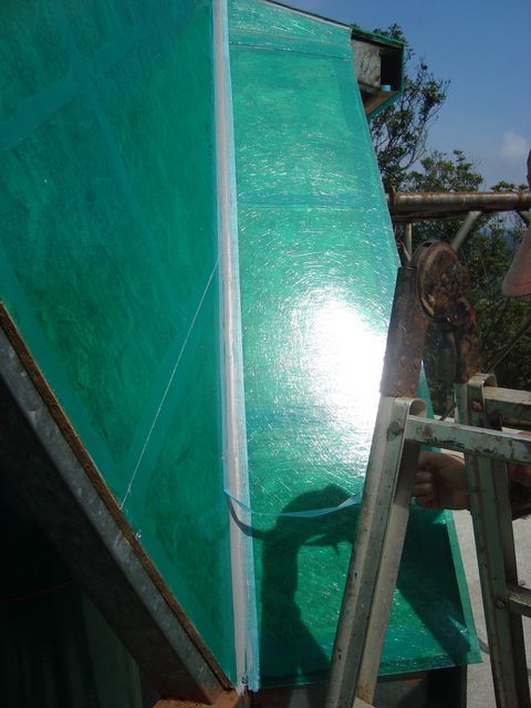

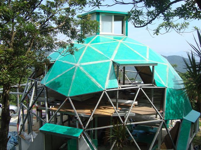

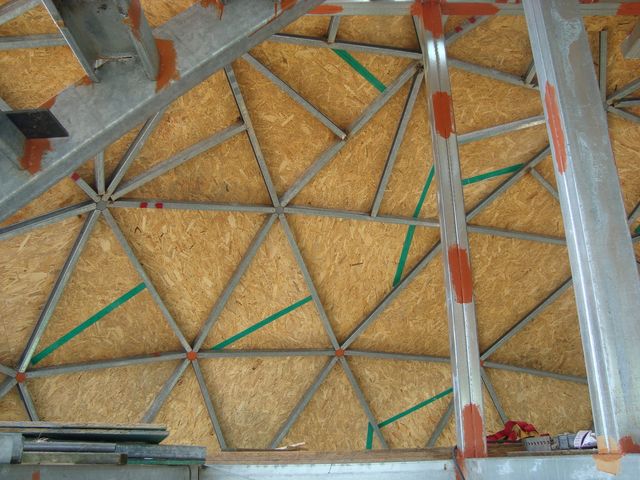

還有幾張照片也一併上了

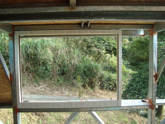

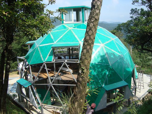

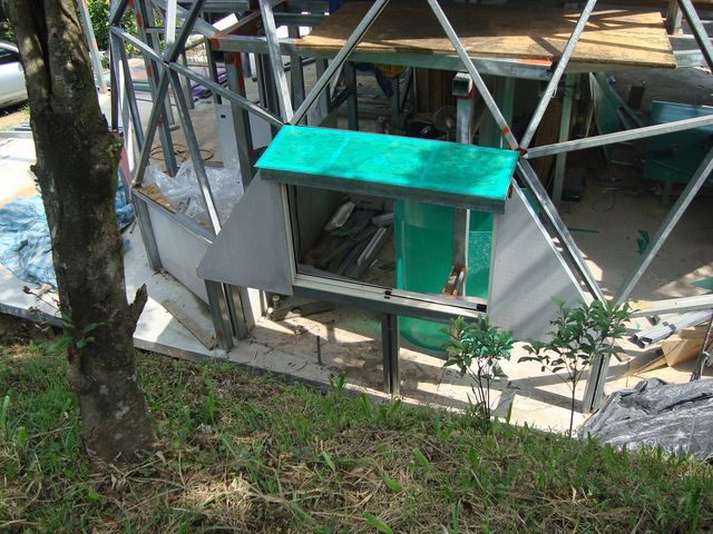

 樓主| 發表於 2015-6-28 14:50:08 | 顯示全部樓層
本帖最後由 jasanlin 於 2015-6-28 14:55 編輯
最後一張二樓窗戶的照片是最大的敗筆,這個案子等於從設計,規畫,採購,施工全部一手包辦,窗戶尺寸都是電話中告知就做了,唯獨這個窗戶是我到店裡面告知尺寸是151CM*84CM,結果單子開出來(到我要裝窗戶時發現不對才去看單子)竟然寫的是115CM*84CM,足足少了37CM,真後悔自己沒有去再確認數據,到現在二樓還沒裝上窗戶,還在考慮要不要重作,那三個部隊的窗戶要怎麼處理呢???說重一點,就是一失足成千古恨了。
下次PO的照片呈現整體圓頂的完整,加上二樓落地窗框的完成以及露台採光罩的陸續施作,以及地面半層一直想用玻璃磚施作的構想應該都會有些許的進展,請大家拭目以待了。

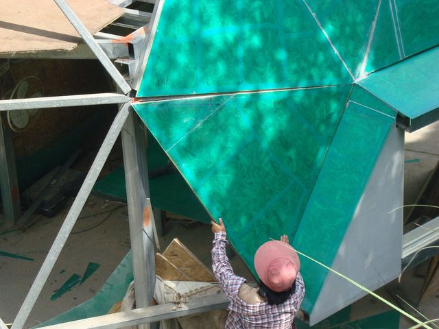

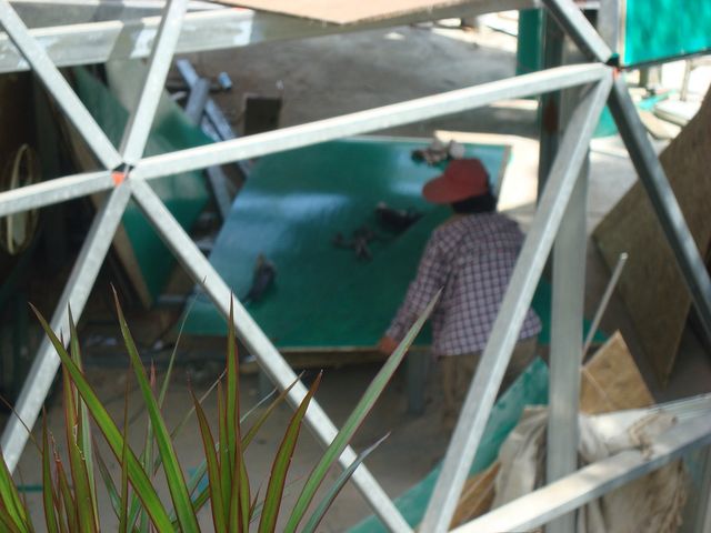

發表於 2015-6-28 15:06:56 | 顯示全部樓層
jasanlin 發表於 2015-6-28 14:38
還有幾張照片也一併上了
真讚!
請教:
1.板縫是使用什麼矽力康填補。
2.木板與FRP板有黏在一起?
3.整塊板是如何固定在C鋼上?
jasanlin + 12 加油
我們是來地球出差、旅行、學習、考察兼玩耍的靈魂。
793
11654
 樓主| 發表於 2015-6-28 15:20:40 | 顯示全部樓層
板縫使用到康寧戶外專用矽利康。
木板和frp板是用到康寧N2矽利康。
整塊木板用自攻螺絲依不同尺寸每邊用二到三隻鎖上,由於充電電鑽力道不足,只好改用插電電鑽先鑽3MM孔,再用充電電鑽鎖入自攻螺絲,由於能鑽道的寬度有限,鑽到C型鋼邊沿鑽頭就斷了,前後鑽頭斷了有十支了。
snoopyhome + 20 可見工程之浩大!

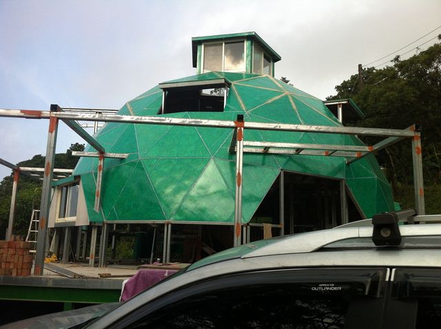

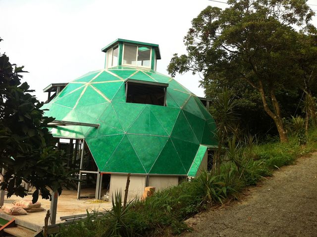

 樓主| 發表於 2015-6-28 20:51:33 | 顯示全部樓層
本帖最後由 jasanlin 於 2015-7-6 08:26 編輯
加上天文望眼鏡應該可以追星了,我只想家個高度紅外線望遠鏡可以觀察夜間飛鼠或松鼠或山羌或山豬的活動呢?
snoopyhome + 20 酷!說不定也有UFO...

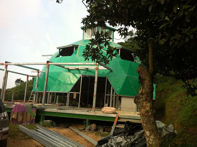

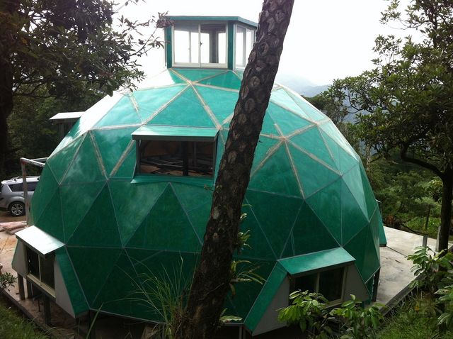

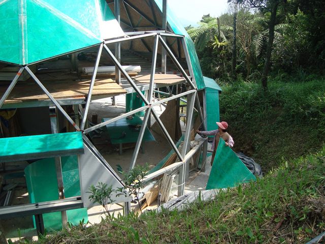

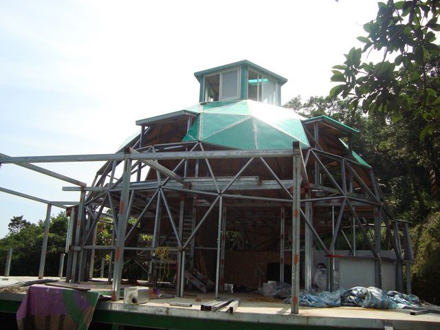

 樓主| 發表於 2015-7-6 14:05:04 | 顯示全部樓層
本帖最後由 jasanlin 於 2015-7-7 00:51 編輯
本周照片一籮筐,接下來是外牆砌磚的部分了
做錯的窗戶跟老婆有了共識,改成三個房間的採光窗,二樓的窗戶重新花錢訂作了,等鋁窗廠商的聯絡出貨了。
