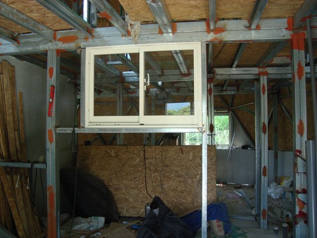

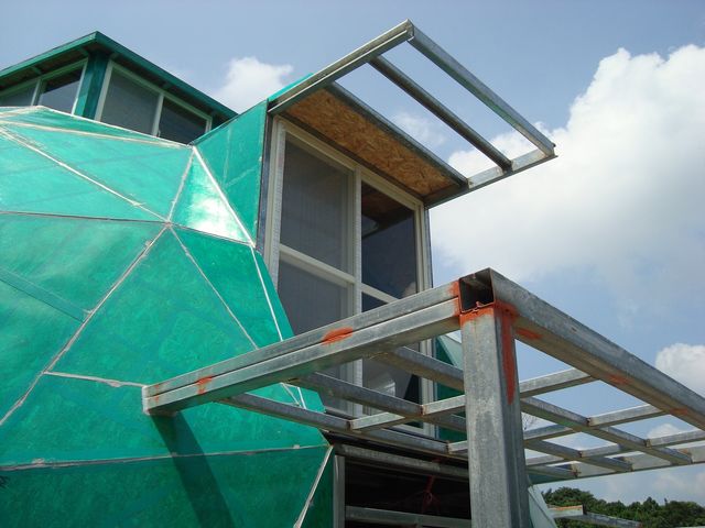

 樓主| 發表於 2015-7-22 21:20:42 | 顯示全部樓層
本帖最後由 jasanlin 於 2015-7-22 21:28 編輯

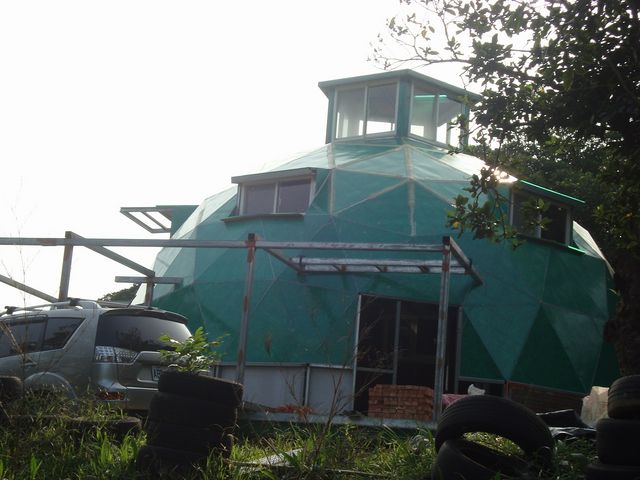

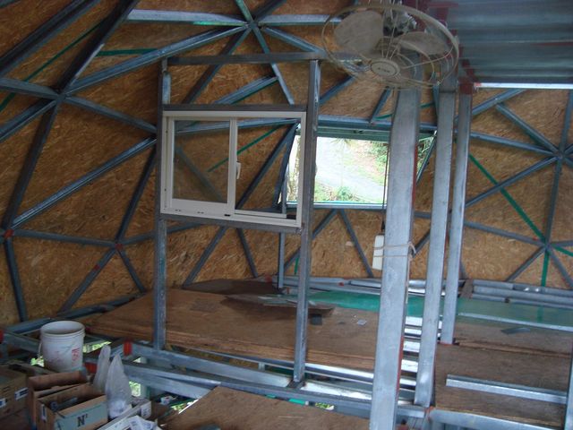

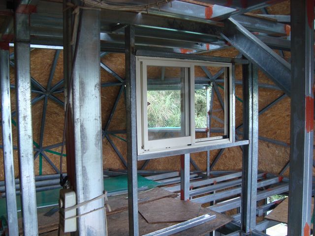

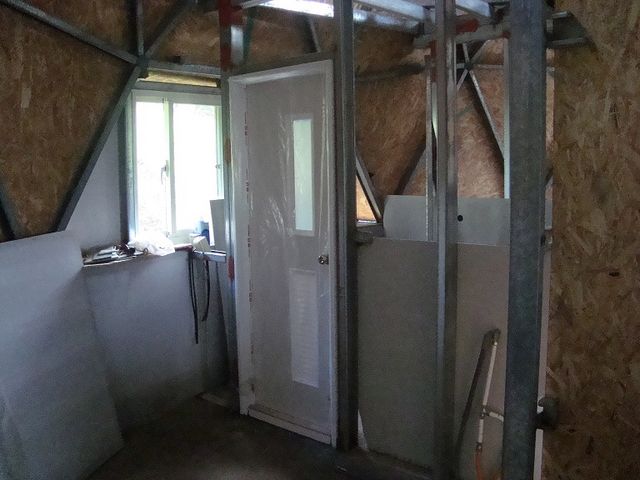

做錯的窗戶最猴決定改成三個房間的採光窗,真是物盡其用了,這樣連著二樓窗戶,房間窗戶以及二樓落地門一併完成了,而且還是在颱風天的一大早跟著風雨一起動工,味著別讓予再從這些大洞飄進來,還好,十點多就完成了,洗個熱水澡總算沒感冒。

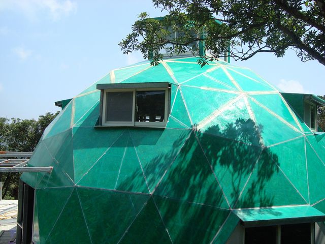

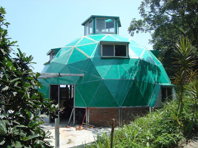

 樓主| 發表於 2015-7-22 21:28:33 | 顯示全部樓層
本帖最後由 jasanlin 於 2015-7-22 21:33 編輯

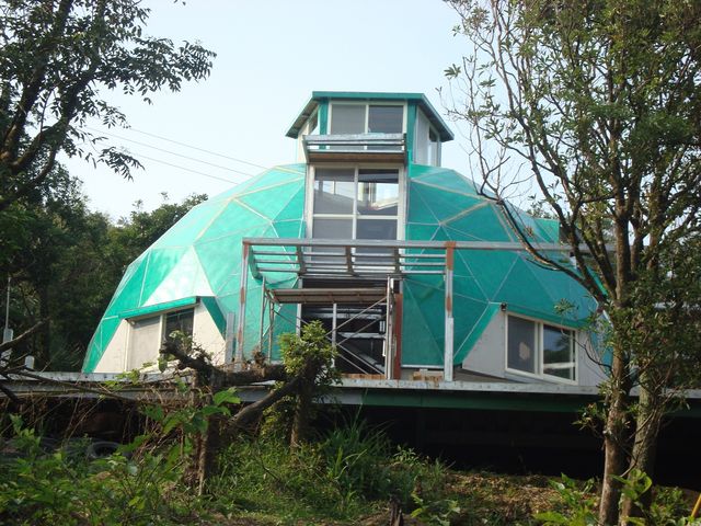

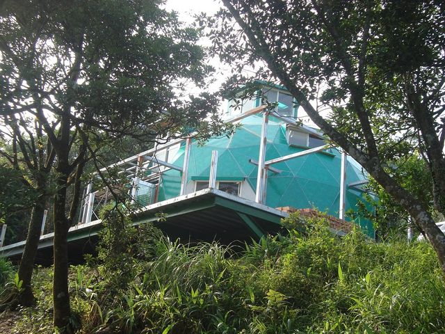

從正門下坡處不同角度往上照,超有舒服感,希望大家都喜歡

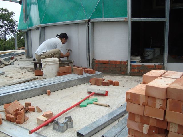

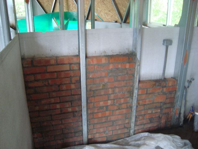

 樓主| 發表於 2015-7-22 21:39:36 | 顯示全部樓層
本帖最後由 jasanlin 於 2015-7-22 21:50 編輯

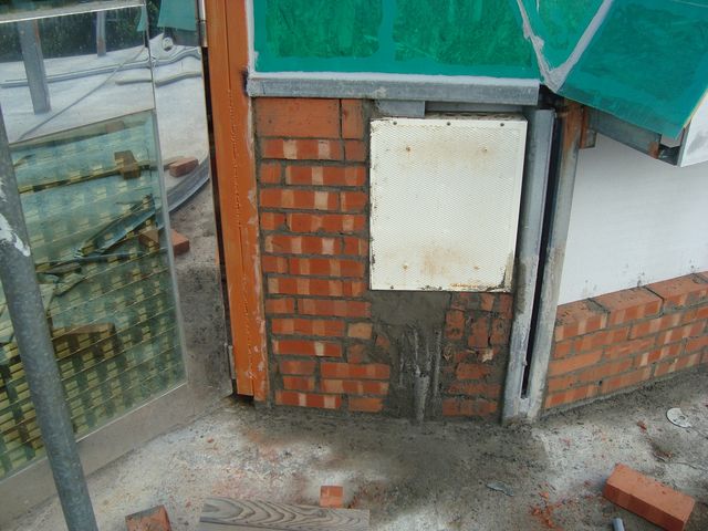

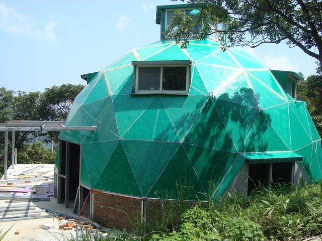

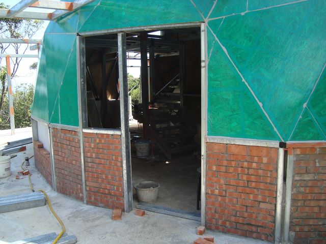

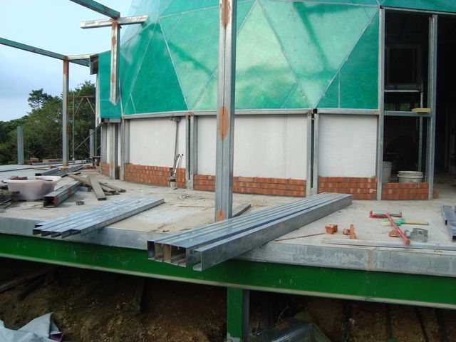

接下來最底層決定用砌磚方式處理,為了要不讓水滲入,可能要大費周章了,防水處理的方式該怎麼做呢?
除了地面防水,還有玻璃纖維板與c型鋼和磚頭接縫的防水也是個大問題了,希望有網友能提供寶貴經驗和意見了。
跟老婆商量想說先砌個兩三層繞一圈可以先把雨水堵住,哪有那麼簡單,每個立柱有18度的接縫,還得先把接縫灌滿沙漿,才有可能漸漸地堵水,要克服"水"這個動詞,真是個大奶珧?,當初灌地板時就該分裡外,至少讓內外有一公分高差就好辦了,又是失敗的教訓了,能夠完全防水才是真奶狺F
參與人數 3威望 +48 收起 理由
snoopyhome + 20 您總是會想出辦法的.
open808 + 12 人生如浮雲!
eastern + 16 太棒了!

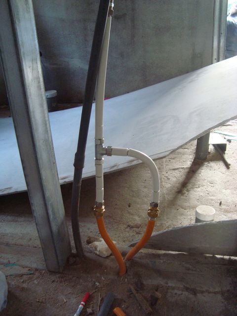

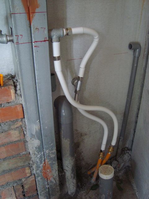

本帖最後由 jasanlin 於 2015-7-22 21:55 編輯

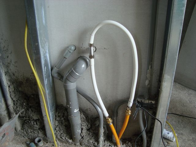

廁所熱水配管的新創,自己擴管打喇叭口的方式還是第一次做,就是可能是不能砌磚包起來了,只能灌發泡或空著了。

 樓主| 發表於 2015-7-22 22:03:20 | 顯示全部樓層

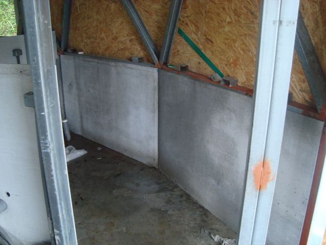

本帖最後由 jasanlin 於 2015-7-22 22:07 編輯

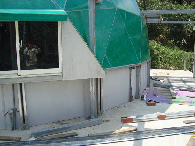

水泥板算是用對了,砌磚的內面利用水泥板當背板,砌起專一層層貼著水泥板,也不擔心會歪掉或倒掉,真是我的一大傑作,水泥版面敲起來超實心,無震動,又可以貼磁磚,真算是選對了,只是覺得有又太脆,不是想像爭的好用,好像很多建材其實並不好用,卻有工廠毛起來賣,向歐洲osb板,甭談了,真是超爛的,這種東西也可以出口來賣,到底是我錯了還是這些廠家超黑心的。
參與人數 4威望 +66 收起 理由
snoopyhome + 20 水泥板還可以當背板用!
eastern + 16 太棒了!
移民 + 20
zome + 10 太棒了!

發表於 2015-7-23 00:08:42 | 顯示全部樓層
噴石頭漆? 表面塗布跟防水一次搞定。不過好像很貴,不知自己弄得來嗎?
jasanlin + 12 非常有創意!

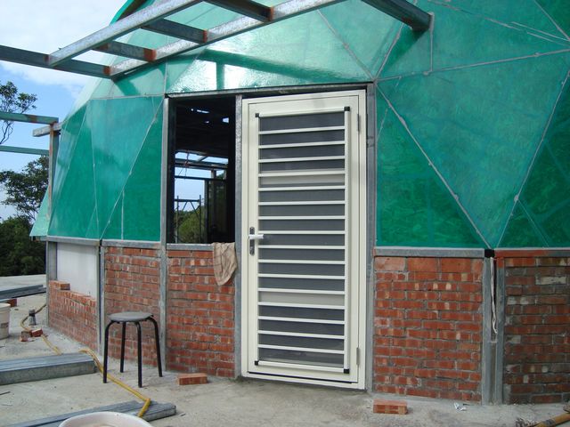

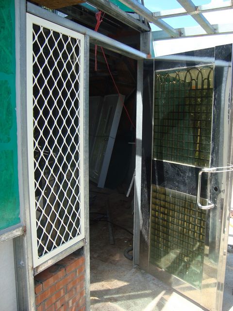

 樓主| 發表於 2015-7-27 21:10:16 | 顯示全部樓層
本帖最後由 jasanlin 於 2015-7-27 21:14 編輯

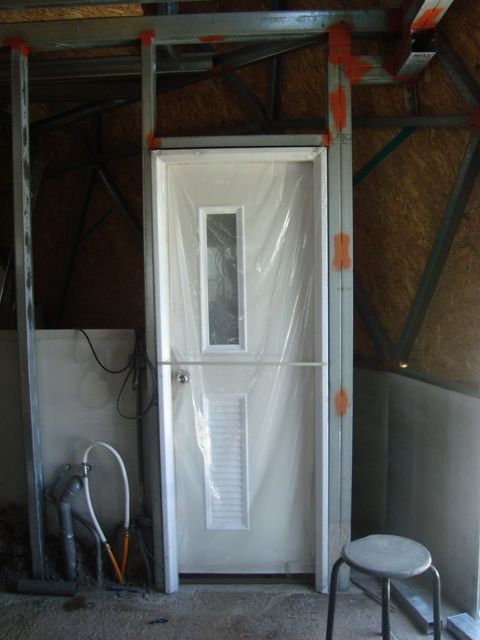

先來了廁所門,還有後門三合一通風門,實際安裝不太滿意,塑鋼門很輕薄,一點質感都沒有還貴的很,三合一通風門好像不太適合放在樓下後門,只有單段鎖,紗網只有上下各四分之一,根本沒有通風弁遄A到處吹噓有多好用,其實不是很好用,我感覺,給大家參考,裝上去照出來還可以啦
參與人數 4威望 +68 收起 理由
snoopyhome + 20 塑膠門會被吹破耶...
open808 + 12 太棒了!
移民 + 20 太棒了!
eastern + 16 太棒了!

 樓主| 發表於 2015-7-27 21:20:53 | 顯示全部樓層
本帖最後由 jasanlin 於 2015-7-27 21:21 編輯

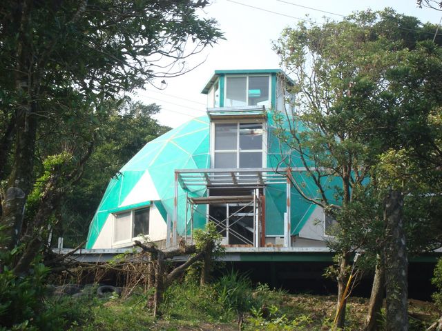

大門邊的收頭也是老婆的鬼點子,在鋁門窗店看到花格鋁覺得蠻好看,當場請老闆做了兩個給前後門用,裝上去還蠻像個樣呢?結果玻璃用的廢棄的茶几桌面,像是深茶色的膠合玻璃,就將就用了省事,感覺還不錯倒是後門沒玻璃,還不知道怎麼收呢?
參與人數 2威望 +35 收起 理由
移民 + 20 太棒了!
chews + 15 太棒了!
