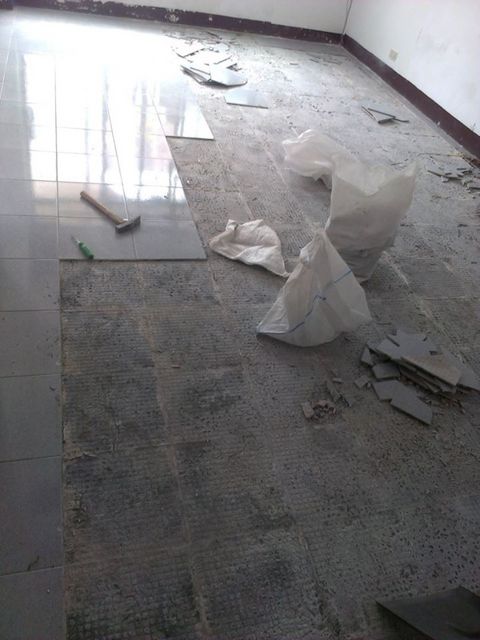

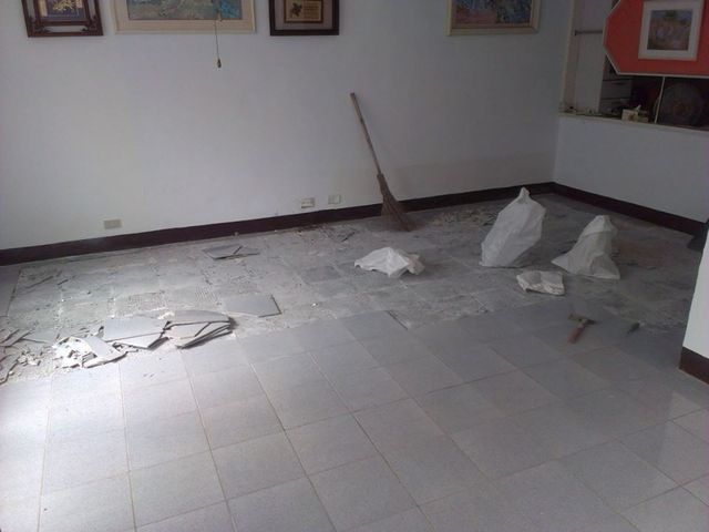

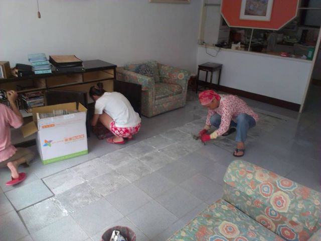

 樓主| 發表於 2013-9-17 22:57:49 | 顯示全部樓層
fums420505 發表於 2013-9-16 00:31
打算用最不影響室內陳設的方式
挖除膨脹的地磚
填補水泥
果然是:
計畫趕不上變化
原想說挖除膨脹地磚、填補水泥就好了
不料來了一對認真的泥工
東敲敲
西敲敲
然後說:
前幾天他也給人搞澎拱地磚,屋主也是一樣說挖掉澎拱就好了
然後作木地板
完工了
不到2天
屋主急匆匆打電話:
完了
木地板也拱起來了
原來沒挖除的地磚
又澎拱起來
木地板白做了
聽他這麼說
當下就決定:
全部挖除
女兒賦閒
跟老妻幫忙清空全部糧]
泥工說:
基礎的水泥漿很不錯
不像一些人家的「很沙」
跟朋友老闆商議:
也不用再填補水泥
直接清理乾淨
然後他就潑灑了一桶的「強底介面乳膠」
說是有防潮效果
在上面施作木地板就可以了

 樓主| 發表於 2013-9-17 23:24:42 | 顯示全部樓層
eastern 發表於 2013-9-17 23:18
傅大,
莫非要自己DIY木地板?
本想自己搞定
老妻堅持不同意
1.我的工無法細膩,工具也欠缺
2.曠日廢時
跟朋友老闆商議的結果:
用海島型的貼木地板
原想用原木的
但聽說原木的貴之外
還會熱漲冷縮
到時一片片間會出現縫隙
想想就算了

發表於 2013-9-17 23:47:59 | 顯示全部樓層
fums420505 發表於 2013-9-17 23:24
本想自己搞定
老妻堅持不同意
1.我的工無法細膩,工具也欠缺
有墊高嗎?
角材有使用防腐的或塑木材嗎?
一樓房子地板尤其潮濕容易招引白蟻...
偶1home當年剛裝修也都不懂(未住過1F)就請木工施做實木地板
結果兩年後發現木地板一處處下陷,原來白蟻已經搬進來同住了!
後來因為涉及天花板與牆壁都也是木裝潢,為了防止白蟻向上漫延
還特別花錢請除蟲專家來徹底噴藥
甚至於在未釘的平鋪夾板也施藥...
然後自己DIY木地板,釘角材時刻意錯開相接處
讓底層留有循環空氣走道,並於角落安裝一小抽風扇偶爾抽抽風
可以減低潮濕加上白蟻怕吵怕陽光,不喜歡乾燥...
現在已經過了七八年了!
尙未見蟻蹤...

 樓主| 發表於 2013-9-17 23:58:13 | 顯示全部樓層
eastern 發表於 2013-9-17 23:47
有墊高嗎?
角材有使用防腐的或塑木材嗎?
一樓房子地板尤其潮濕容易招引白蟻...
多謝分享
沒有墊高
直接在水泥上塗佈強底介面乳膠
再在上面鋪防潮布
墊4分夾板
上面鋪木地板
