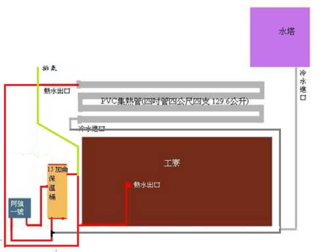

材料:2個開關,1個逆止閥  3個3通(OT)
先把從水塔過來的冷水接兩個開關,一個開關接屋頂太陽能的冷水入口,一個開關接逆止閥後再接第一個三通(OT)的T端,O端接電熱桶清潔入口
會啟動阿強一號情況1.沒太陽  2.太陽不夠力 3.就想洗熱水
把阿強一號的出口接電熱筒的  冷水入口
把阿強一號的入口接電熱筒的  清潔口三通O端
電熱桶的熱水出口接第二個三通的O端, T端朝上用4分的螺旋銅管到屋頂(排氣+消熱賬用),另一O端再接第3個三通T)的O端到蓮蓬頭的熱水,第3個3通T端朝下
這時就燒柴煮水吧!!
燒火一段時間,整桶水就會變熱水
另一情況 1.大太陽 2.洗溫水or冷水都OK時
從屋頂下來被太陽曬熱的水接第3個三通T端朝下接太陽曬熱的水
第3個OT一定要朝下,防止被阿強一號煮熱的水(蒸氣)回灌屋頂軟化太陽能管

但有水壓時3kg/cm2,排氣孔就要超過30公尺高?

spencertw 發表於 2019-7-26 12:56
熱脹變多的水排掉就好了,不會到3KG/cm2,到屋頂跟太陽能管等高就OK

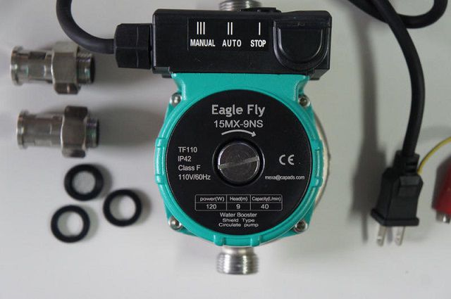

我是用B方案,1500元買個90W的熱水馬達,.電源串個溫度比較器,溫差8度才啟動循環

最後我也是用b方案,只是那個我用24v的直流電。怕洗澡時漏電。
