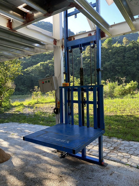

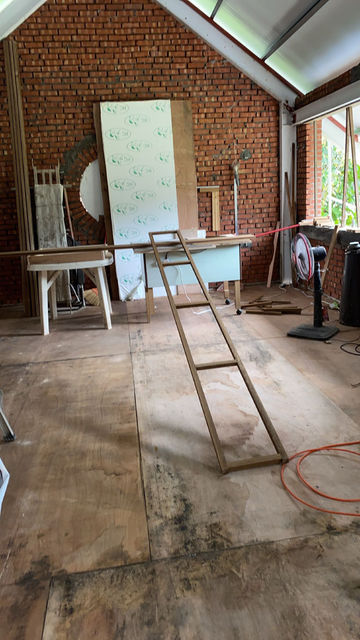

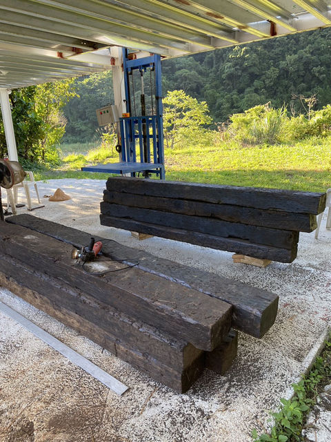

下圖是DIY組裝的液壓升降電梯。淘寶買的DIY結構材料,含結構及液壓泵浦。
一組2.4萬台幣,加上海運費$1萬4,一共3. 8萬元。先把結構固定好之後,然後做半透明的木工的電梯間。

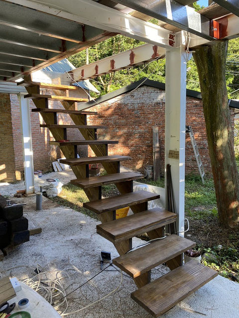

另外也DIY了一個木頭樓梯。使用四公分厚的松木板。12尺長28.5公分寬共五隻。花了$7000元。
枕木窗台跟窗眉也準備完成。

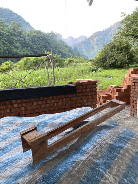

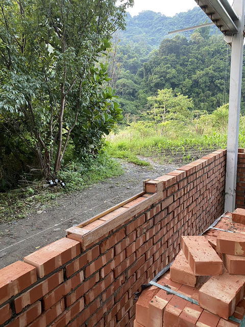

其實只要有一個愛玩的心,和克服;萬一第一次失敗的情緒,大家都可以成為DIY的高手,因為第二次就出師了。
下圖是小弟第二次砌磚。參考網路上的各種砌磚神器,使用1×1.5公分的木條和三夾板,DIY了一個砌磚神器,並且塗上了厚厚的壓克力透明漆,讓它更耐用。
請來的2個30年經驗老師博說:你怎麼可以比我們砌得快又好。

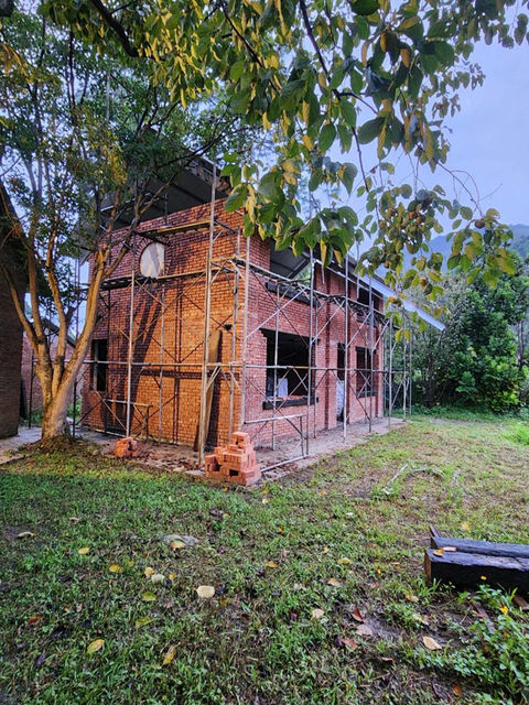

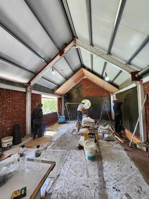

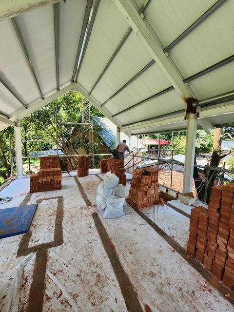

繼續PO圖:2F磚牆施工 內牆粉光

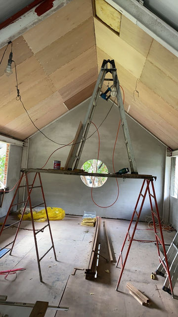

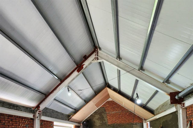

這地基和鋼構的鐵皮屋頂及磚牆完成後毛胚屋就成型了。付完外包的錢之後嚇一跳,比原來舊屋多一倍。口袋的錢是有一點,但不多,反正閑閑沒事,就開始隨性之所至DIY 。最高指導原則就是能夠偷工盡量偷工能省料就省料。
先diy一個鉅台。把屋頂外緣天花板通氣口用不鏽鋼紗網封起來,然後用三夾板釘天花板,上面鋪上隔熱棉。這樣鐵皮屋頂的溫度就不會到室內了。如下圖:
