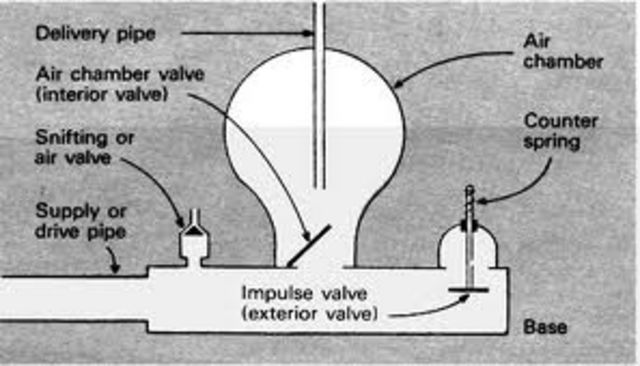

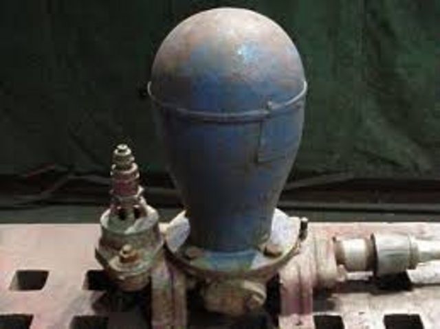

山高,沒水的地方,真的很需要不需要能源的裝置。
好好研究研究。
這是吉普賽人的老古董。我認為設計得非常完美,造型又漂亮.
有些大學生有做些報告,可以少走一些冤枉路。
如果有些新的設計,將是更完美。
最重要的部分,在於本體,水流不限
只要有些高低差,能產生水錘的作用即可。
材質選用當然用金屬的較耐用,那麼遠的荒郊野外,遇到山豬怎麼辦?
