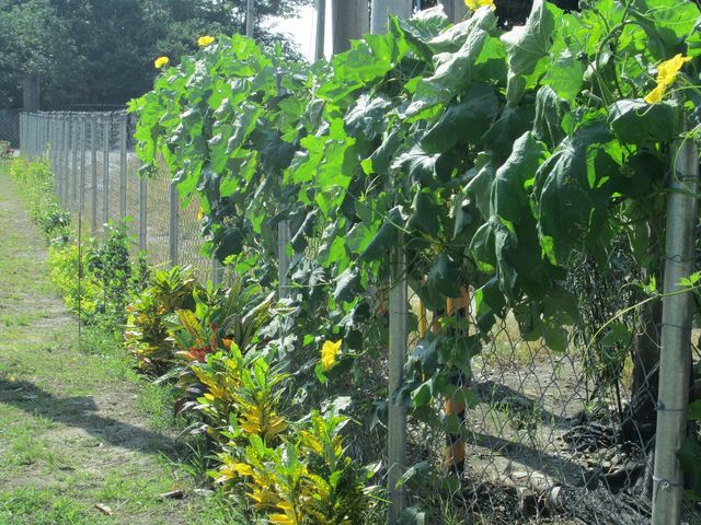

ey5701 大,感謝分享。想圍250米,找人報價說最便宜的要 27.5 萬,所以也來 DIY
請教一下,我打算用鑽孔機挖直徑 8 或 10 cm 的洞,亞管直徑 6 cm,這種小洞還需要混粗砂和碎石嗎?還是可以單用水泥呢?(小的第一次碰水泥)

發表於 2014-8-13 13:31:25 | 顯示全部樓層
SoClose 發表於 2014-8-13 13:06
請教一下,我打算 ...
自己做.比較好玩.
我做了220米的圍籬.
原本找人估價.估完照價請人來施工.結果沒人願意來做.
所以就自己來囉.
所以都是第一次.自己挖洞.自己辦水泥.自己綁網子.............
所以做完圍籬.很有成就感.
還有鐵工老闆.看完後說他有缺工.請我去他們工廠.
有圖有真相.您就照著圖片做.一定可以成功的.
26

發表於 2014-8-14 11:40:06 | 顯示全部樓層
本帖最後由 SoClose 於 2014-8-15 05:06 編輯
ey5701 發表於 2014-8-13 13:31
自己做.比較好玩.
我做了220米的圍籬.
亞管小洞需要混粗砂和碎石嗎?還是可單用水泥就好?
  ==>當然要沙和碎石.才有強度和重量>>了解,感謝。
再請問整個圍籬過程都可單人操作嗎?有哪個部分(例如綁網子)會需要兩個人的?
還有若要裁切鐵網,請問要用什麼工具呢?
我到建材行找材料,老闆問,我就說是要 DIY 圍籬,他就主動說他兒子可幫我 (被看不起   )
我菜歸菜,執行力蠻強的,做好一定 PO 出來證明

發表於 2014-8-14 11:55:52 | 顯示全部樓層
SoClose 發表於 2014-8-14 11:40
  ==>當然要沙和碎石.才有強度和重量>>了解,感 ...
您需要水泥攪拌器.水平尺.手推車.油漆桶........
兩個人的部分是在綁鐵絲網時候.才需要.
一個人用兩更木棍.利用幹桿原理.把鐵絲網繃緊.另一位綁鐵線固定.
鐵絲網不用裁切.到工廠買鐵絲網.比較便宜.有4尺.5尺.6尺.也會幫忙送貨.
有問題再提出來.不用客氣.

發表於 2014-8-14 12:29:36 | 顯示全部樓層
ey5701 發表於 2014-8-14 11:55
兩個人的部分是在綁鐵絲網時候.才需要.
感謝 ey5701 大列出工具清單。
我問的網子是 10 米一張,若綁最後一張只需 7 米,那多出的 3 米要怎麼切掉呢?
