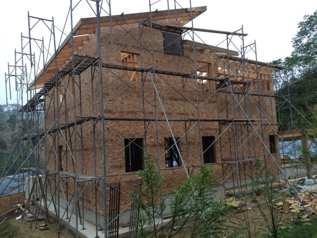

 樓主| 發表於 2014-3-11 18:32:37 | 顯示全部樓層
03/10-11 D017-108
屋頂椽木組立。
上個星期連續幾天陰雨,因此停工。
原本擔心工班會撤去趕南部的案子,
還好昨天放晴之後就復工,
但是似乎明天又會有陣雨了。
傷腦筋。

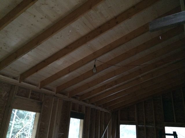

 樓主| 發表於 2014-3-12 18:27:45 | 顯示全部樓層
本帖最後由 buildingtw 於 2014-3-13 18:59 編輯
03/12 D109
屋頂封板。
(最近實在下太多雨了)

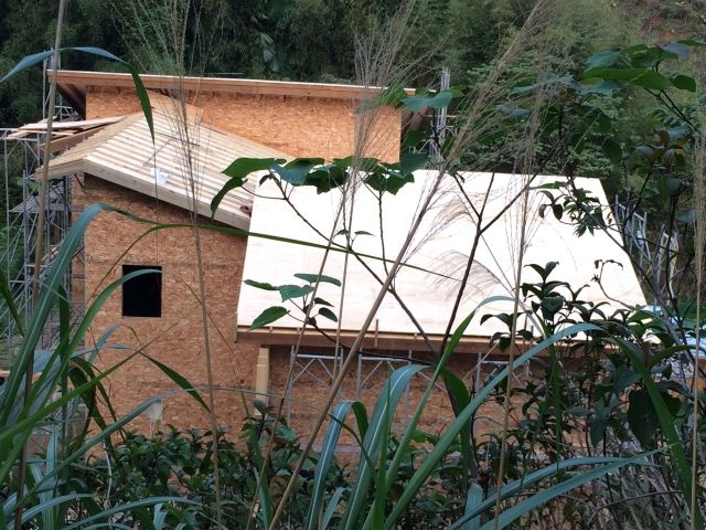

 樓主| 發表於 2014-3-16 19:03:44 | 顯示全部樓層
03/13-15 D110-12
屋頂封板。

發表於 2014-3-16 22:02:40 | 顯示全部樓層
慢慢的 家的感覺已經有雛型了
有個疑問 雖然
在施工期間 不管是地基灌漿定型加強至木工施作期間 遇到氣候不佳
工班都沒有想到要做防水的動作嗎?還是當初合約內並沒有提到?
我覺得這環節上 或許 只是一句:"沒關係"帶過 但畢竟 這是自己要居住的
鏽蝕與腐蝕對於建材的剛性 不管如何 或多或少都會影響這整個結構的使用壽命
特別是在山上這種氣候多變的地方 不知樓主是否有考量這問題
buildingtw + 12
728
9575
9575
 樓主| 發表於 2014-3-17 06:40:28 | 顯示全部樓層
alexo 發表於 2014-3-16 22:02
慢慢的 家的感覺已經有雛型了
有個疑問 雖然
在施工期間 不管是地基灌漿定型加強至木工施作期間 遇到氣候 ...
不太懂 alexo 大所指的防水的動作是什麼意思?
如果是尚未使用的材料,基本上都有用帆布覆蓋,
但是房屋本體看起來就很難再有保護的措施,
就算有,可能成本也太高。
買了一塊喜歡的地,做夢都會笑。
