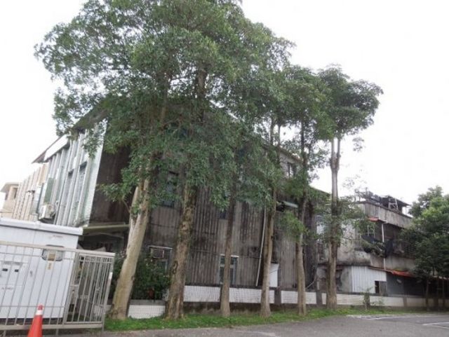

有一間國小黑板樹要送人,可是這麼大棵移植照顧很難吧?又要十日內處理,匆促移植應該活不了吧?需要的請跟我說。

發表於 2014-5-24 08:51:40 | 顯示全部樓層
easycosway 發表於 2014-5-24 05:39
有一間國小黑板樹要送人,可是這麼大棵移植照顧很難吧?又要十日內處理,匆促移植應該活不了吧?需要的請跟 ...
黑板樹,長的快&淺根,颱風容易倒壓垮旁邊房屋,種路邊又容易破壞地面....開花又臭.....實在說不出種它的好處理由

 樓主| 發表於 2014-5-24 16:12:58 | 顯示全部樓層
lola 發表於 2014-5-24 08:51
黑板樹,長的快&淺根,颱風容易倒壓垮旁邊房屋,種路邊又容易破壞地面....開花又臭.....實在說不出種它的好處 ...
也是,那麼大棵移植也蠻費工夫的,可能乏人問津就準備「安樂死」吧。
