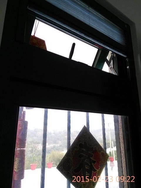

發表於 2015-2-23 22:06:21 | 顯示全部樓層

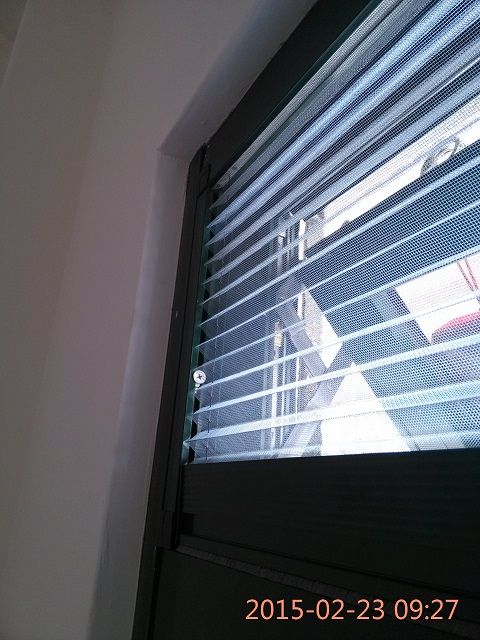

js818av 發表於 2015-2-23 07:57
Copy 大,請問這種上推窗,是否有紗窗,可以附個相片來看看嗎
最近也在找窗,感恩!
您好,請參考內部為 隱藏式摺疊紗窗.
可以依需要左右開或上下開.

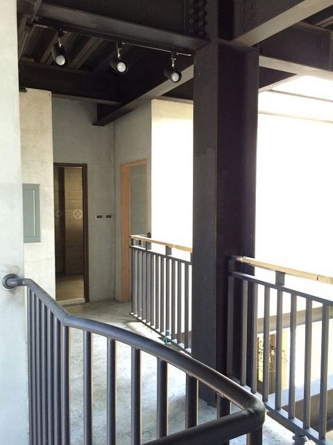

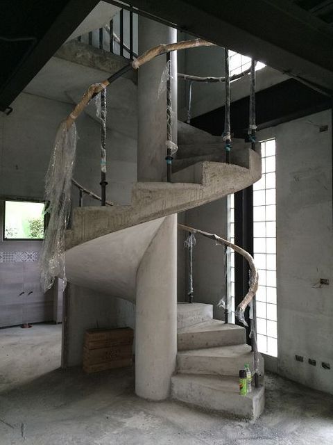

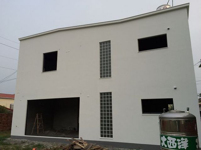

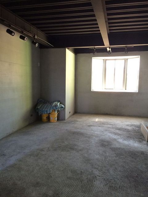

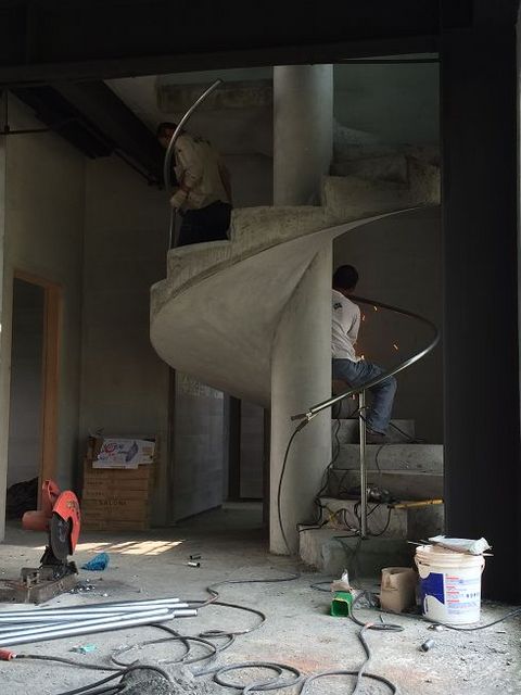

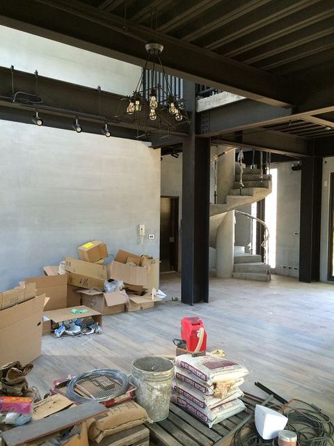

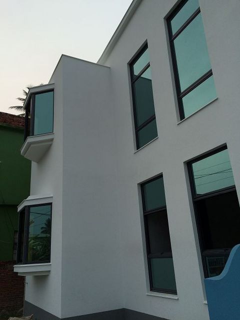

 樓主| 發表於 2015-3-30 16:09:58 | 顯示全部樓層

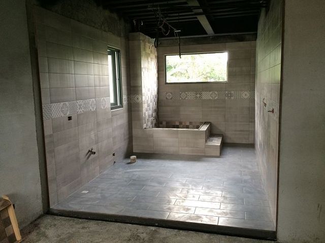

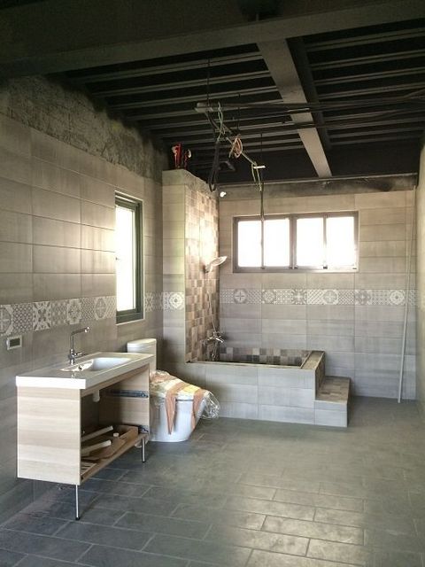

截至104年3月30日
近期施工進度項目 :
1.旋轉梯 立扶手;二樓梯廳 立扶手
2.固定窗 5mm+3mm綠半反膠合玻璃 安裝
3.拆鷹架
4.浴廁貼地磚 一樓貼地磚
5.外牆塗料施作
看圖......
待續......

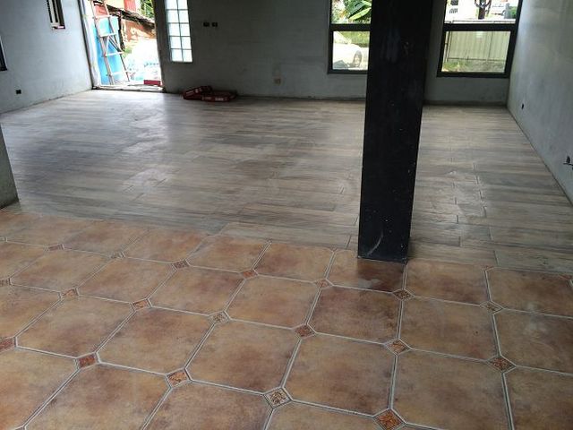

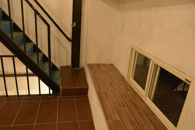

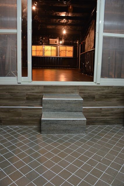

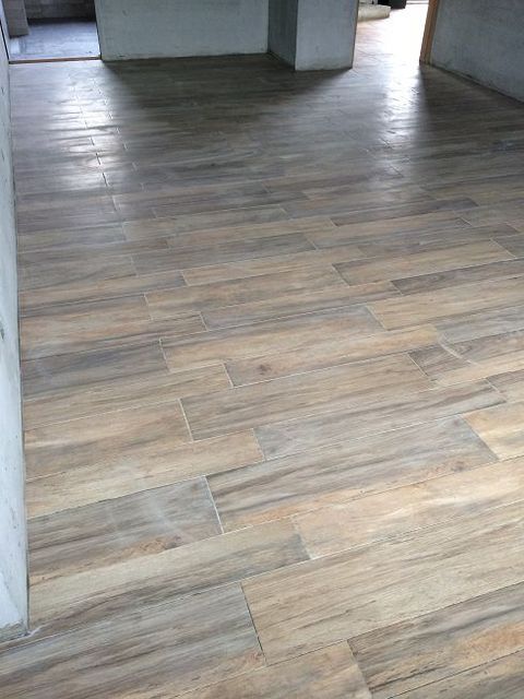

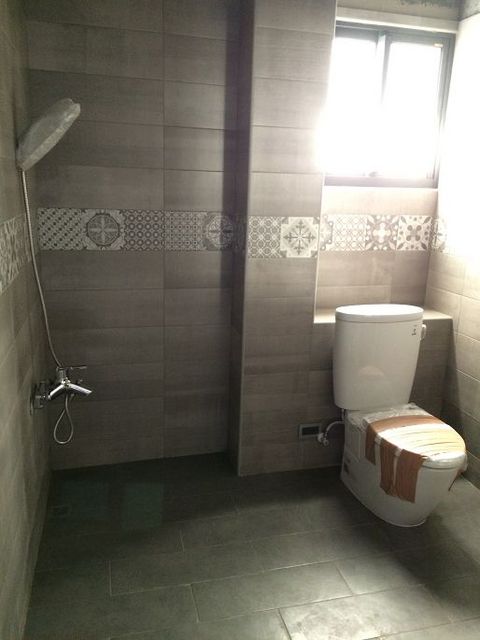

發表於 2015-3-30 18:58:49 | 顯示全部樓層
這片磁磚我用在浴鏡下的平台.
參與人數 2威望 +22 收起 理由
LKK46 + 12
hankuso777 + 10 太棒了!

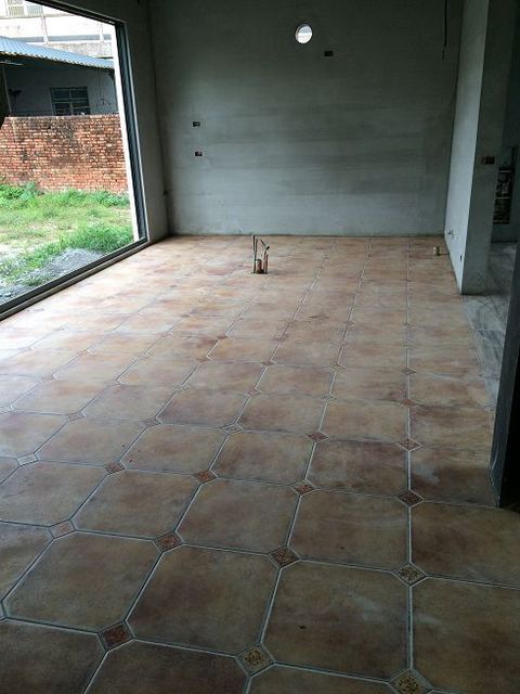

發表於 2015-3-30 23:01:10 | 顯示全部樓層
本帖最後由 open808 於 2015-3-30 23:10 編輯
copy 發表於 2015-3-30 18:58
這片磁磚我用在浴鏡下的平台.
偶用在當椅子座 ,還可躺
夏天躺著蠻舒服,很涼
參與人數 2威望 +20 收起 理由
maxroy + 10 太棒了!

發表於 2015-4-12 03:59:57 | 顯示全部樓層
樓主請問有完工後的相片嗎 ?
外觀簡潔有力 尤其純白色  可以告訴我  外觀油漆  是哪家廠商嗎  我很喜歡!
hankuso777 + 10 近期會再上傳~請稍待~塗料是STO可以自行GOO

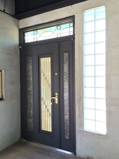

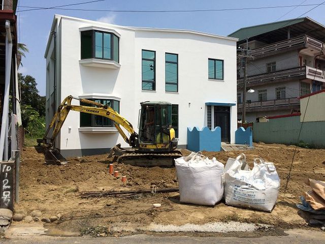

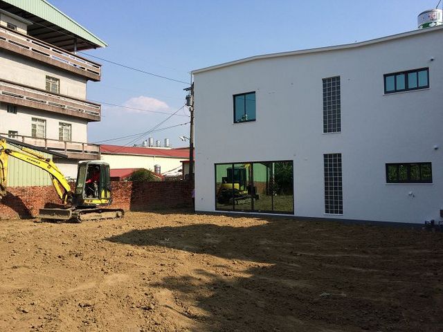

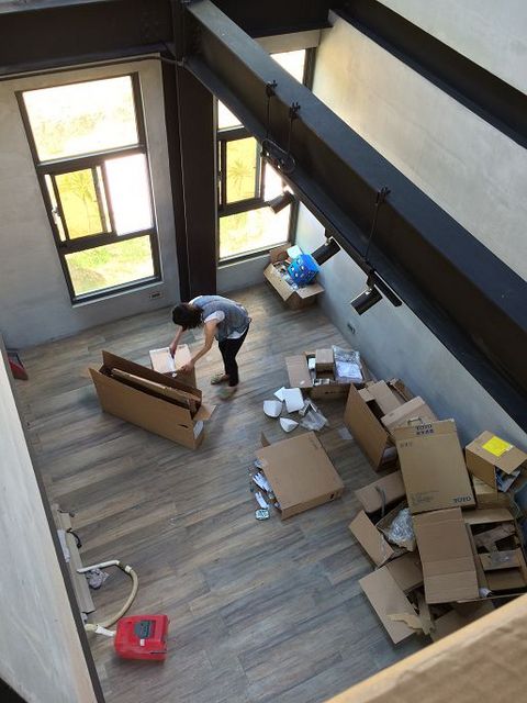

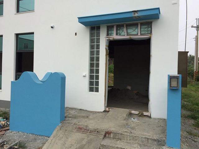

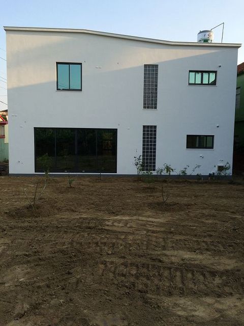

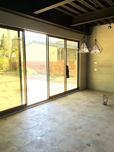

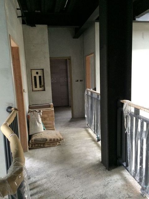

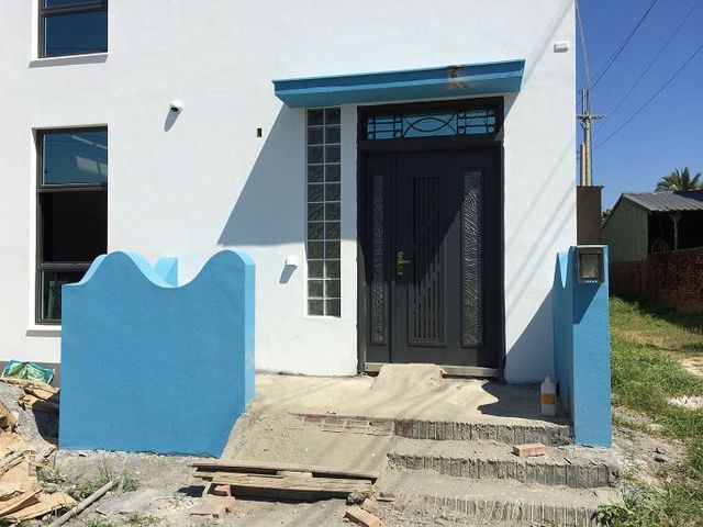

 樓主| 發表於 2015-5-24 19:33:31 | 顯示全部樓層
本帖最後由 hankuso777 於 2015-5-24 19:41 編輯

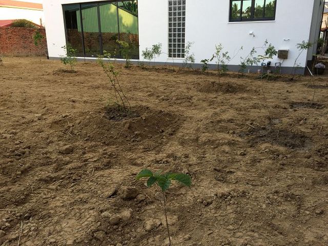

截至104年5月24日
近期施工進度項目 :
1.大門進場裝設
2.落地窗進場裝設
3.整地、植樹
4.申請使用執照...等驗收...
5.衛浴設備進場
6.燈具進場
7.等複驗...等...等...等...等...等...ORZ
看圖......
我的"牽手"辛勞的背影~謝謝妳一直以來的支持~目標就快達成~希望能在這間房子幸福的看著親手種植的樹木慢慢長大~直到人白髮樹長大的那一天~
待續......

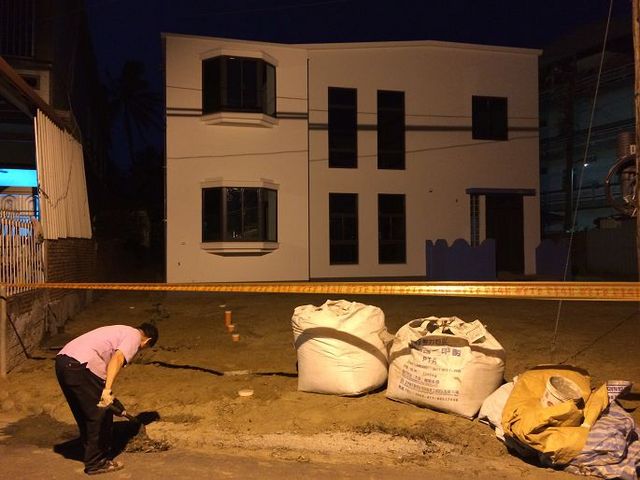

發表於 2015-5-24 22:11:00 | 顯示全部樓層
恭禧.恭禧.太美了.
進入土地點有比路面低?
最近剛好有大雨,注意排水.
hankuso777 + 10 深得我心~

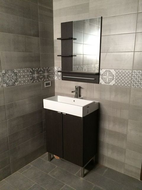

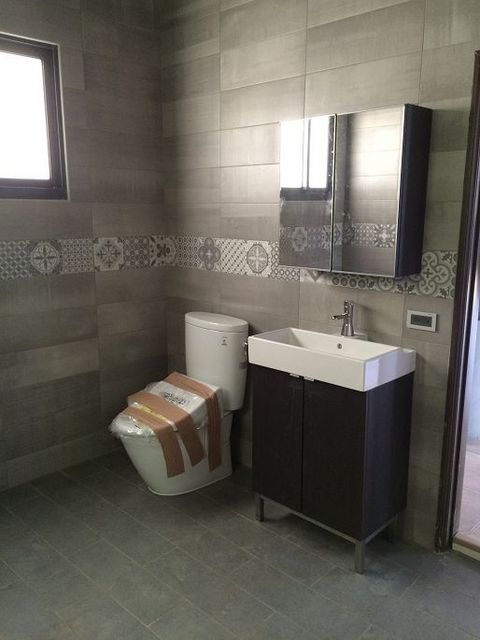

發表於 2015-5-25 08:29:47 | 顯示全部樓層
敢問Hank大, 你那個方形浴室水槽好用嗎?我家是建商送的, 方形淺水槽, 真的是重看不重用...
放水洗臉,毛巾下去很容易就溢水出來...........XD
hankuso777 + 10 說實話~還沒用過~等使用過再發表感想....

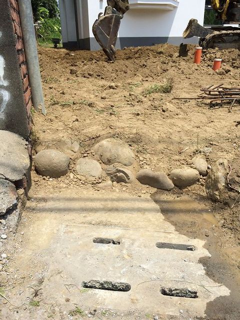

 樓主| 發表於 2015-5-25 18:53:40 | 顯示全部樓層
copy 發表於 2015-5-24 22:11
恭禧.恭禧.太美了.
進入土地點有比路面低?
COPY大~
多謝誇獎與關心~
基地土面比路面高呈現緩坡直到屋前~高差約有20到30公分~
不過也因此深怕基地的土壤因雨水流失~導致汙染或者流入地區排水溝~
正困擾苦思中......   後續等使用執照核發下來後~
再規劃執行"停車場透水磚"與"路緣石"等"二工"項目......
小弟外行人只能想到利用路緣石設置~看看能不能達到些許"檔土牆"的功用???!!!
還請版上前輩不吝提供建議~~感恩!!
