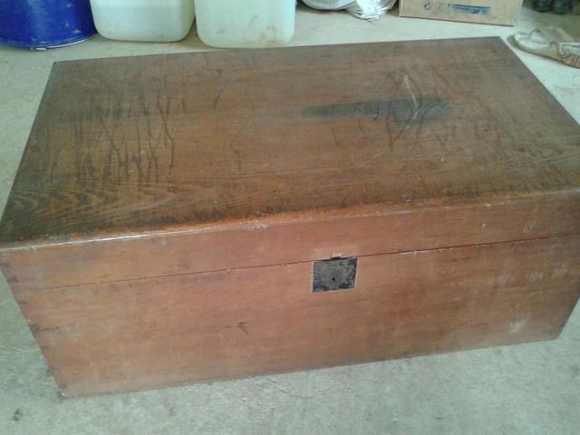

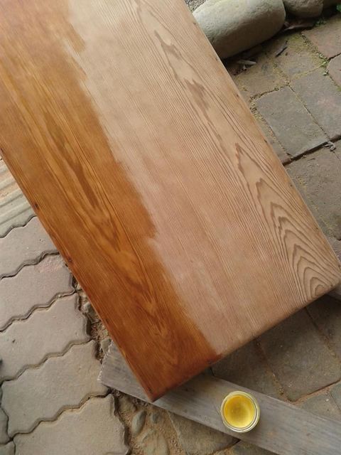

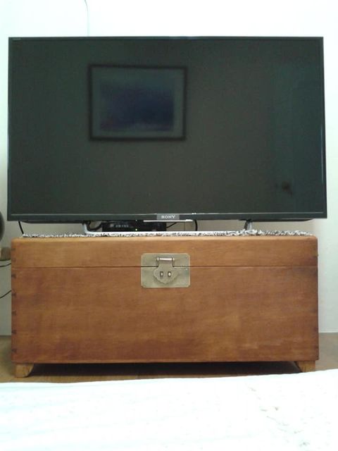

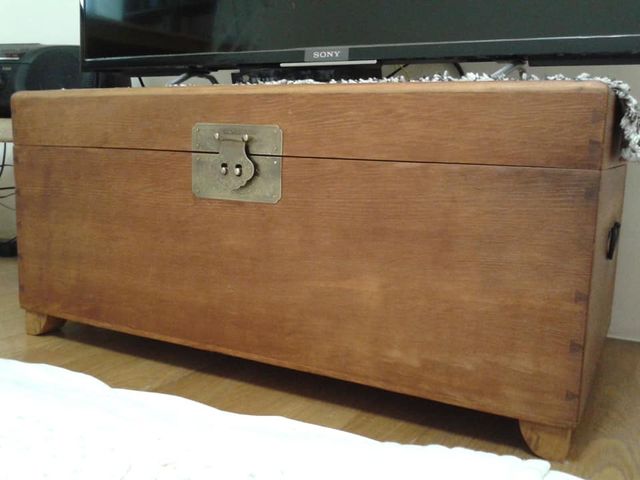

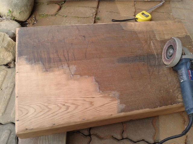

大嬸玩木頭(舊 櫃~~ 新 粧 ~~)
本帖最後由 csc720433 於 2018-4-12 11:35 編輯
95歲媽媽的舊檜木箱,改造成新的電視櫃
拋除表層磨損髒汙,釘上檜木小腳,細磨再塗自製護木蜂蠟
再釘上仿古鎖扣

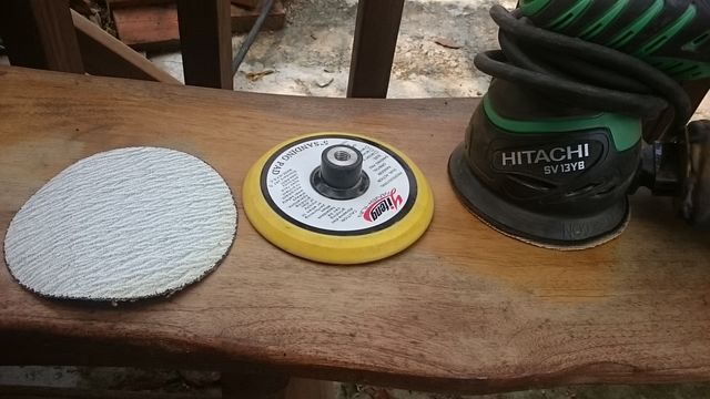

發表於 2018-4-13 09:47:09 | 顯示全部樓層
砂輪機轉速高
用4吋砂盤磨,切削大難平整
可以最好改用右邊那種圓砂機先磨
不然買左邊砂盤,裝上砂輪機一樣用圓砂,這樣較好控制。

 樓主| 發表於 2018-4-13 23:47:32 | 顯示全部樓層
SUNRIDE 發表於 2018-4-13 09:47
砂輪機轉速高
用4吋砂盤磨,切削大難平整
SUNRIDE真是太專業,太厲害啦!!
大嬸做工習慣大手揮,走粗曠風格,東西通常不太講究精緻度,
還好自用,不然就給客戶打臉了

發表於 2018-4-16 08:22:22 | 顯示全部樓層
csc720433 發表於 2018-4-12 11:32
95歲媽媽的舊檜木箱,改造成新的電視櫃
很多老物都不錯,  你這個是榫接又是檜木, 讚!
42
431
9800
9800
 樓主| 發表於 2018-4-16 19:57:20 | 顯示全部樓層
本帖最後由 csc720433 於 2018-4-16 19:58 編輯
johnsoncslee 發表於 2018-4-16 08:22
我父母親相當惜物,外面可能搬幾次家有很深刮痕,
內部狀況極好且乾淨,有空可過來看

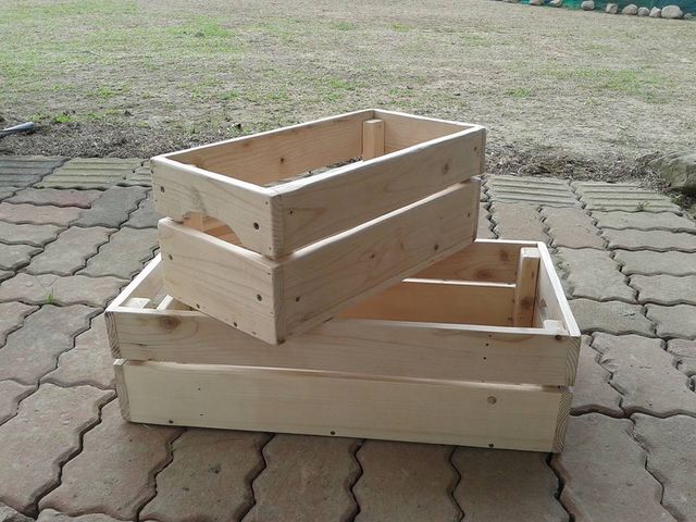

 樓主| 發表於 2018-5-13 00:11:37 | 顯示全部樓層
本帖最後由 csc720433 於 2018-5-13 22:35 編輯
舊棧板拆解回收再利用,製作蔬果箱
釘子有點多 ,堅固~耐用~~

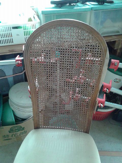

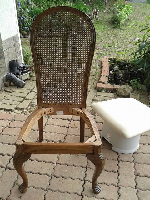

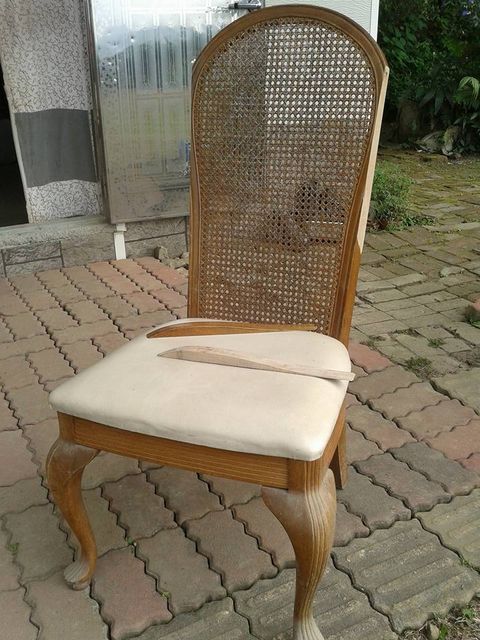

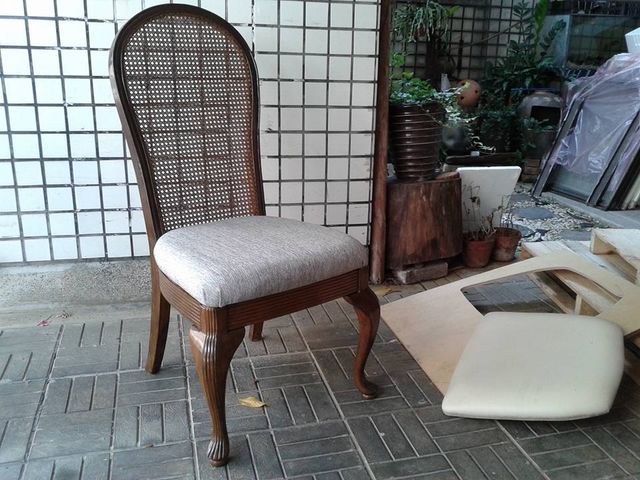

 樓主| 發表於 2018-5-27 15:29:02 | 顯示全部樓層
本帖最後由 csc720433 於 2018-5-27 15:32 編輯
就是愛~回~~收
鄰居搬家丟出來的斷背椅,一邊掉了,另一邊不見,
裝上義肢,換掉座墊太薄的海綿,受潮的甘蔗板,
合成皮換亞麻布,
山上鄰居友情贊助合板,沙發店老闆半相送海綿和亞麻布,
500大洋搞定
