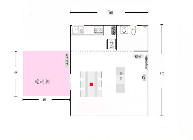

平面配置圖:方便以後,若自己要作室內設計擺設時,有現成的平面尺寸圖,直接套用。
水電配置圖:
1 若要清先水管時,才知道要關水塔上的那個開關
2 牆面若要鑽孔時,才好避開位置
以上是目前想到的。
就像我們在設計機台設備時,也都會有所有零件的配置圖一樣。不是只有線路圖。
方便以後查修之類的。類似這樣的用途。

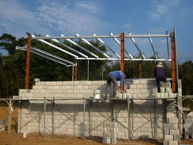

發表於 2015-1-8 10:46:02 | 顯示全部樓層
看了此文依直覺的哪裡怪怪的?
想了好久終於想通~~一`二樓裡的圖裡
1.開挖後地樑不用板模組立,預辦混泥土澆製流動時多少混雜沙土,如遇下雨更是不易收拾!!
2.地梁澆製後,應將地面土質澆水震動壓實,並鋪上級配砂石(最好也澆水震動壓實)最後才綁鋼筋灌水泥!!
泥土只要遇水一定軟趴趴~~這也是謂何連鎖磚等相關產品鋪設前一定需鋪設一層砂!!
第二項較嚴重,以後地板極為容易龜裂!!

 樓主| 發表於 2015-1-8 10:48:14 | 顯示全部樓層
litung 發表於 2015-1-7 14:26
來觀摩中
偷問一下,這個有配置圖之類的圖面嗎?
方便以後查找水電管路的走向配置。
回litung大~~
這是之前畫的簡單的平面配置圖
因為工程進行會有部分需要配合調整
但大致上是這樣的
參與人數 2威望 +30 收起 理由
美信 + 15 太棒了!
jsun8899 + 15 太棒了!

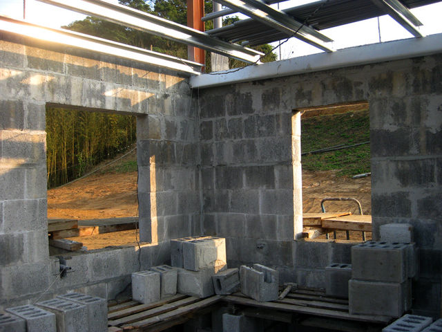

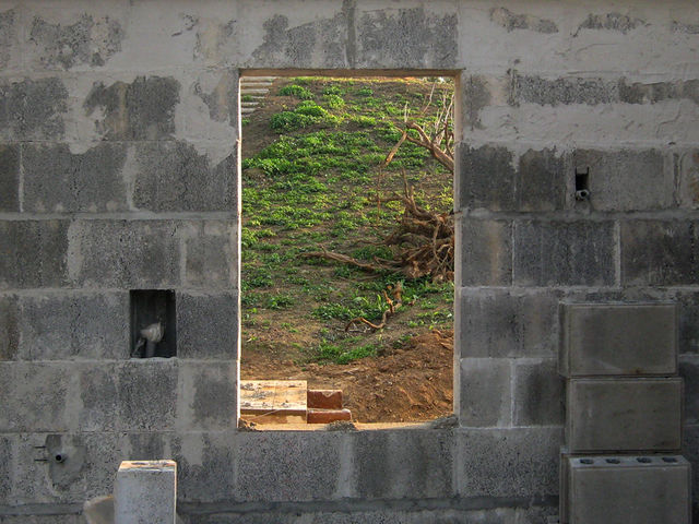

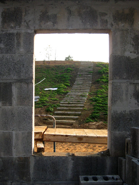

今天謝謝iner伉儷、Spring_Chier伉儷蒞臨指導
大家都聊的很開心~
但是沒茶水招待很不好意思內....^^"
等完工後一定請大家喝咖啡~~

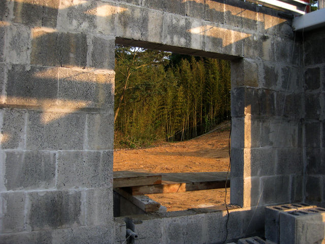

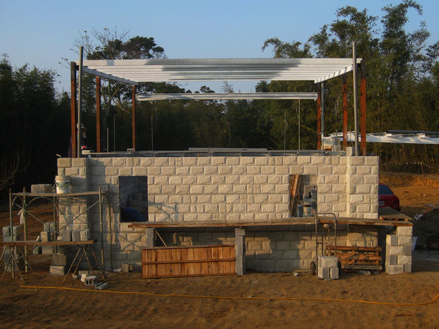

今日工程進度~~牆體高度超過一半了~~
一樓的窗戶也都預留好了~~
廚房窗往外看~可以看到停車場下來的"偶來小徑"
廚房的另一向窗~
兩面廚房窗~
廁所窗往外看~
從屋外看廚房跟廁所的外牆
從牆外往屋內看~可以穿透客廳看到大片落地窗外的庭院~~
等完工後會種上綠綠的草坪~~
