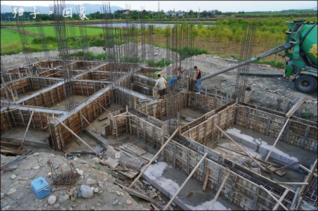

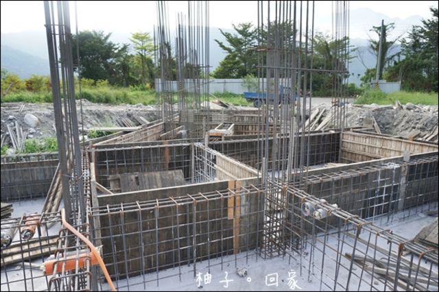

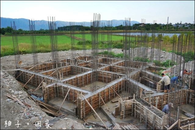

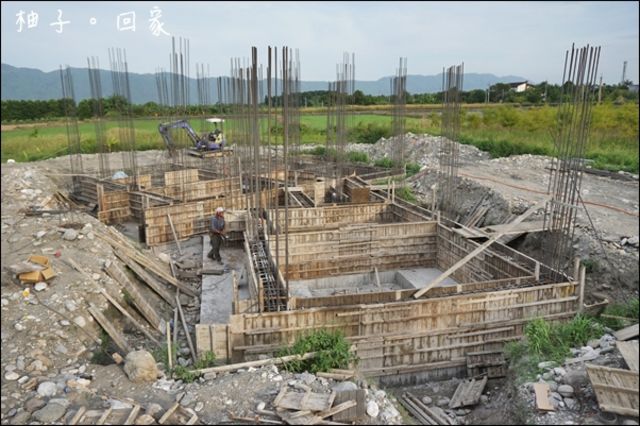

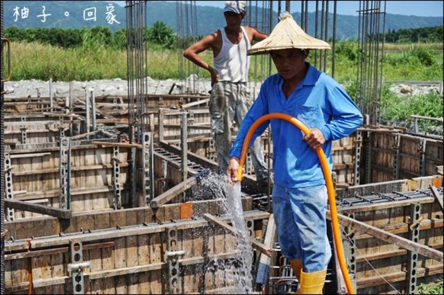

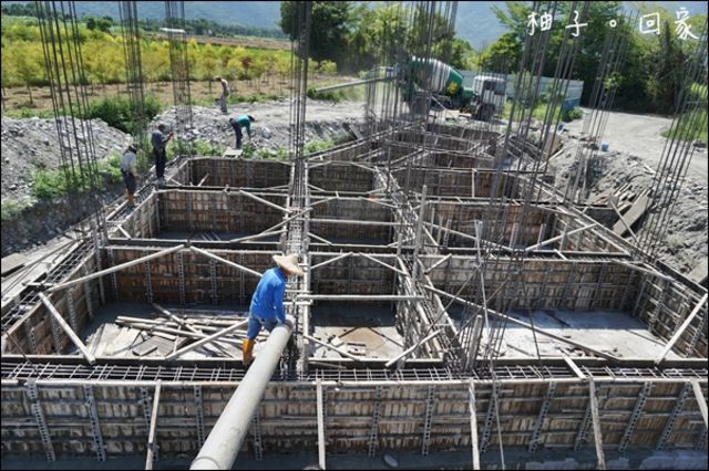

  板模進場後是一個新的開始
  我們的樑柱頗多,加上在設計規畫時有考慮到花蓮地震不算少
  所以有將樑柱在稍微加寬一點,重要的樑柱最寬有到60公分
  板模師父也是說很久沒有這麼粗勇的地樑了
  這一切也是安全的考量,讓大家來住宿可以無後顧之憂喔

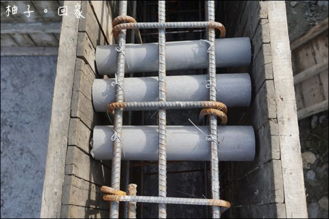

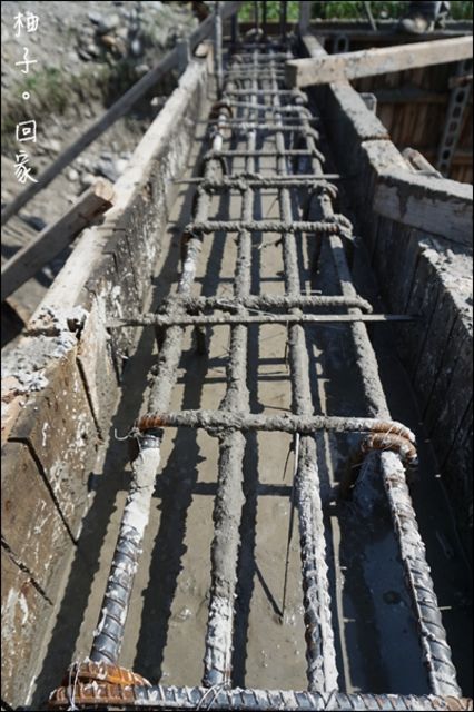

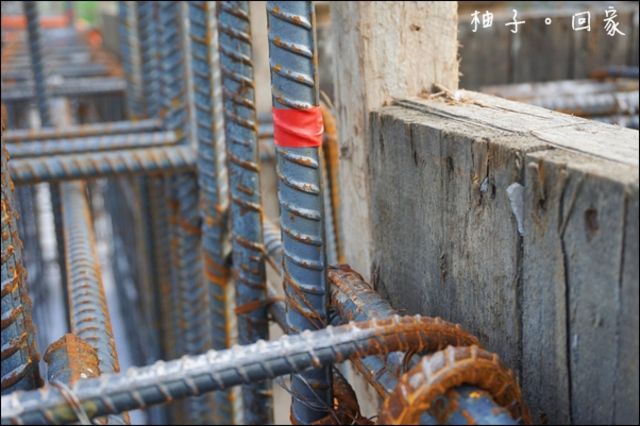

      水電師傅也開始進場了,要先留管線的通道

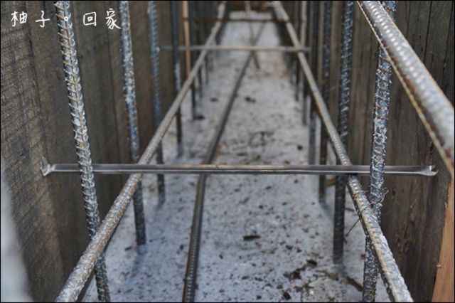

 紅色的貼布記號是之後要灌漿的高度

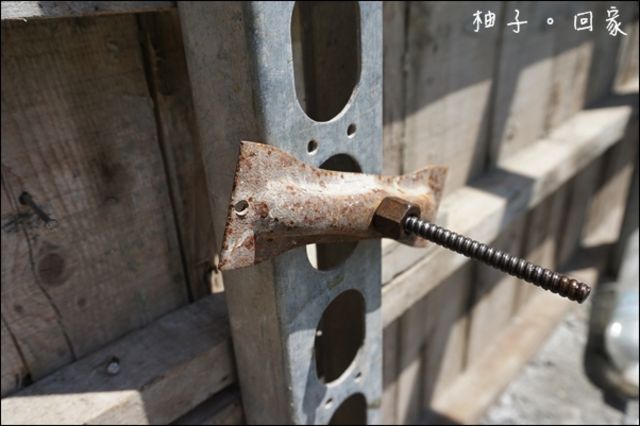

 中間的橫桿主要將板模撐住在固定的位置,才能符合樑柱圖面的所要的尺寸

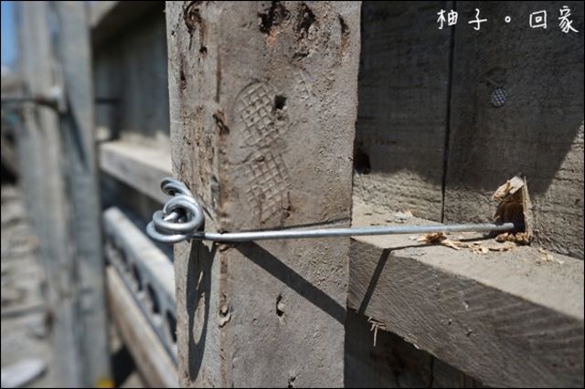

  板模內的尺寸固定後
  外頭會使用螺桿在固定,避免尺寸有太大的誤差

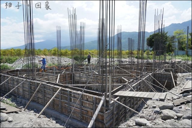

  一整排板模看過去其實還滿壯觀的
  這些可是師傅們在烈日當頭下努力的成果
  最後一樣來一張俯視圖
  這次是爬到貨車的車頂
  這樣看可是清清楚楚,看來我是爬上癮了

發表於 2015-9-6 23:14:18 | 顯示全部樓層
地樑穿孔管線配置太密,管中心距至少應為直徑3倍以上,而且穿孔處鋼筋未補強!

 樓主| 發表於 2015-9-8 23:31:41 | 顯示全部樓層
雞腿 發表於 2015-9-6 23:14
謝謝提醒,在去跟包商說一下
萬分感謝專業雞腿兄

RE: 花蓮 豐坪 【 柚子 • 回家 】 造屋日誌 ~ 地樑灌漿

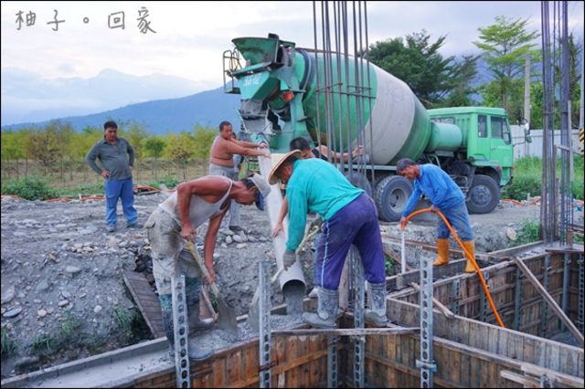

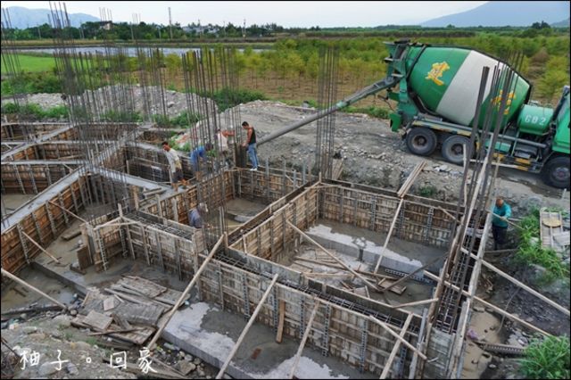

  7/24地樑灌漿的這天非常的炎熱
  在讓人快要融化的太陽底下工作可真是酷刑

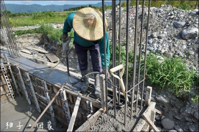

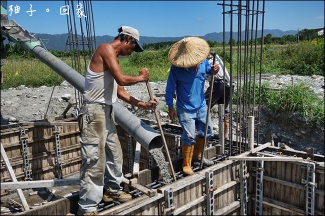

  師父也先將模板沖濕避免混凝土的水氣被模板吸乾
  這樣會導致混凝土太快乾燥而產生裂縫,樑柱的硬度就會大打折扣了
從混凝土的車上看過去還滿壯觀的,很像蜂巢的感覺
  鋼筋比較多的地方要用震動機震一下
  讓混凝土可以完全填滿縫隙
  這工作一個人真的是做不來的
  完全就是講求團隊合作的默契
  今天很可惜的是師傅間的默契不足夠
  加上水泥車的時間安排也不夠妥當
  浪費了釵h等待的時間,還好最後拆模沒有發生冷縫的狀況
  什麼是冷縫 :
  溫度低於25℃時澆置在混凝土間停頓120 分鐘以上
  或溫度高於25℃時停頓100 分鐘以上,則前後澆置混凝土間會發生連接不良之接縫,稱為冷縫。
  其實灌地樑的時候應該是要有pump車來協助會比較恰當
  因為混凝土車的下料管在怎麼長也無法延伸到中間的區域
  加上基地周圍的土方也還未回填,對於混泥土車來說是很難作業的
  光是要到定位就得花一段時間,然後還要不斷的移動位置
  這實在是有夠浪費時間的
  混凝土司機們也是哀哀叫,搞到最後連混凝土廠的主管都到現場親自監督
  深怕一個萬一混凝土車有個什麼狀況
  其實包商會這樣做的原因很簡單
  就是想要省錢而已
  因為一台pump車出來公定價好像是12000~15000元
  包商只要多請2個師傅協助將料鏟到中間區域就可以
  這樣也只不過5000元左右,相對之下多出一些利潤
  原本預估3小時可以完成的工作,硬是拖了5個多小時
  但是最後卻花了更多的時間成本在無形之中
  這樣到底是有多賺多少阿 !!!!!
  所幸包商在最後調派人手過來支援
  混凝土車最後也及時送來材料
  終於在太陽快要下山的最後時刻灌漿完成
  接下來就等養護及土石回填囉 !!

發表於 2015-9-15 01:31:03 | 顯示全部樓層
uulo.tw 發表於 2015-9-14 15:45
  7/24地樑灌漿的這天非常的炎熱
  在讓人快要融化的太陽底下工作可真是酷刑
  但是最後卻花了更多的時間成本在無形之中
  這樣到底是有多賺多少阿 !!!!!
最少多賺7000元以上,小喝一攤是綽綽有餘了

 樓主| 發表於 2015-9-15 14:29:18 | 顯示全部樓層
山水田園 發表於 2015-9-15 01:31
如果以實際的數字來衡量是賺的沒錯
但是我在太陽底下多曬了3小時的太陽
以及擔心灌漿的拖延造成冷縫的產生
心理的不爽,包商當然不會知道
做事有一定的程序和方式
為了蠅頭小利實在不值得

發表於 2015-9-16 07:33:43 | 顯示全部樓層
  7/24地樑灌漿的這天非常的炎熱
  在讓人快要融化的太陽底下工作可真是酷刑
大大事實上噴射車價錢如下:
基本出車30方每一次出車費5000元~7000元(地點遠近)
超過30方每方再加100元
如果接管每另計
以上不含帶工
小弟於預拌廠工作提供參考

 樓主| 發表於 2015-9-16 14:25:10 | 顯示全部樓層
夢農舍 發表於 2015-9-16 07:33
大大事實上噴射車價錢如下:
超過30方每方再加100元
如果加上帶工,其實也沒有差多少
所以我的包商是想讓大家都有事做嗎??

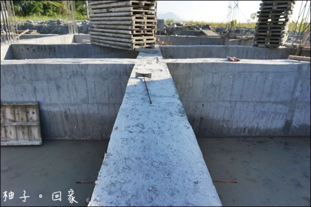

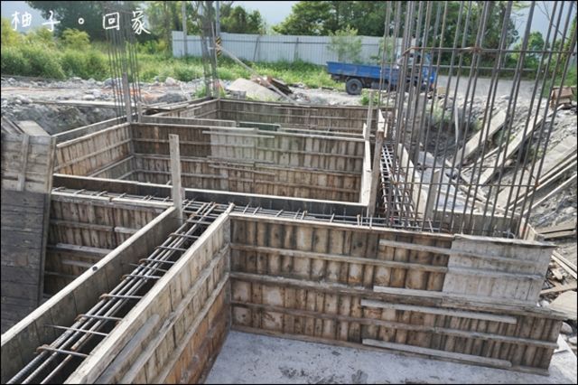

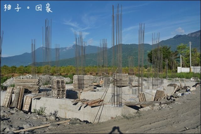

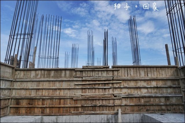

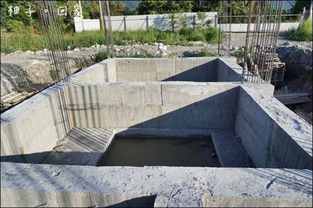

  灌漿結束後就經過幾天灑水養護就可以拆模了

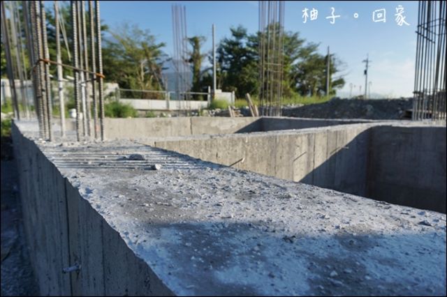

  很慶幸的是灌漿時混泥土車的拖延沒有造成冷縫的產生
  雖然有局部的地方有一些些的爆米花現象
  範圍都還不是太大,只好跟包商說下次可不要再有這現象產生
  地樑都可以灌到有爆米花其實還滿遜的
  對了 !! 這裡所說的爆米花不是看點影要配的爆米花
  什麼是爆米花  <<-- 點我喔
  要回填的空間都還積著水

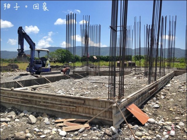

  這樣的養護可是最好的
  讓水泥拼命的吸水可以更堅固
  有水份可以讓水泥慢慢的成型
  不會太快乾燥而造成龜裂

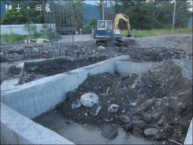

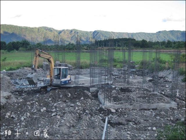

       開始回填過程中也是不斷的加水讓砂土可以更加緊密
  夯實的部分是由小怪手來進行
  這樣對於地樑比較不會造成受損或影響
  回填結束後就開始在基地周圍立板模
  等待下個階段的開始 !!
