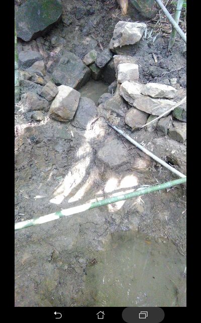

 樓主| 發表於 2022-10-10 13:13:45 | 顯示全部樓層
水頭,,此水眼為岩壁滲水,第一池集水,再下來是第二集水與沉澱池,
第三池,是總集水池,目前挖地殼量數約有三噸左右,再由此池,抽上來
竹園,,以利後續竹園翻作其他作物,更園替換澆灌使用!
所以竹園內,打上來後,給水塔與,還是需要挖地殼作集水,
並與天空之淚,共用!
墾山,,,嗯~~沒有水,,算可以回家吹涼涼了!
沒半點條件,,就別在蝦搞了!

 樓主| 發表於 2022-10-10 17:54:54 | 顯示全部樓層
smhu 發表於 2022-10-10 15:57
所以是還得往上抽水?
是啊~
墾山用水,在我們這一區,就是這樣做啊~
天然雨水,,不夠,就由山谷溪流打上來!
最遠我知約三公里總配管長的水管,揚程約150m,造價60幾
不過是鄰地講的,實際管就是照片旁那隻大管,好像是40mm,厚管
此處之前,高程約120m 左右,管長好像約500m
如果我復舊,那又是一筆大支出啊!且麻煩事一堆!
副案 A,那不如玩溪流 湧泉式配管,可以灌到爽的簡易自己上來的溪流水!
管長預估5km ,預算100k,
而A案,是我原來的計劃,
目前方式最終是副案備用模式!
主要是,機頭與配線,配管,幾乎不需要採購,
只要設備重組就可以解決,1hp 約五粒 2HP 兩粒
40kg 高壓噴霧機頭,三粒 以上 25kg 五粒以上 高揚抽水機約三台良品
沉水約三粒以上,但狀況不明?
柴機頭 兩頭 汽油頭 約八頭 5.5~9HP
我廢鐵算很多,想一想,還不知有缺什廢鐵!
找一找,兜齊重組後,又是變高級廢鐵玩具!
然後再繼續的努力給操下去!
當農夫,省工,省力,省事,則萬事多該省一省!!

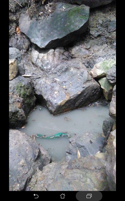

 樓主| 發表於 2022-10-14 14:50:41 | 顯示全部樓層
現況水眼查看!!
機會有啦~在現在約30天內,過後到明春前,還會有
那就更好了!

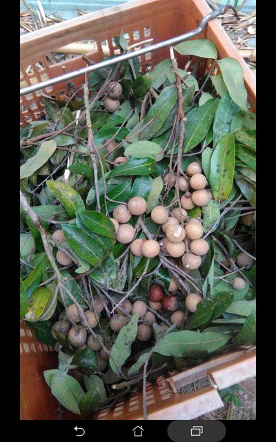

 樓主| 發表於 2022-10-14 17:19:58 | 顯示全部樓層
今年度算正式結束產期,,唯一株,十月龍眼!!
所以幾乎不想理它!
