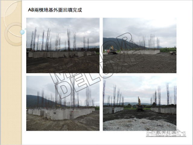

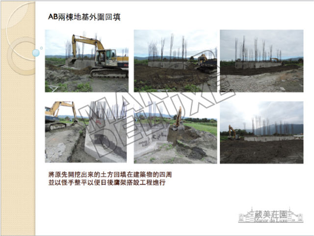

 樓主| 發表於 2016-1-24 10:19:17 | 顯示全部樓層
本帖最後由 tonychang 於 2016-1-24 10:26 編輯
地基外圍回填作業開始
為了之後的地基內回填,讓怪手可以靠近作業,所以先填基地外土方。

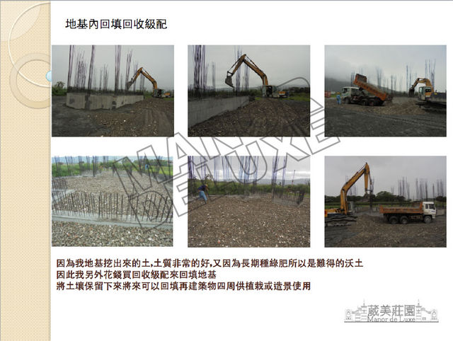

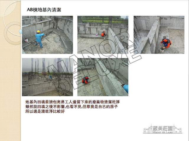

 樓主| 發表於 2016-1-24 21:26:35 | 顯示全部樓層
本帖最後由 tonychang 於 2016-1-24 21:28 編輯
地基內清潔作業及回填

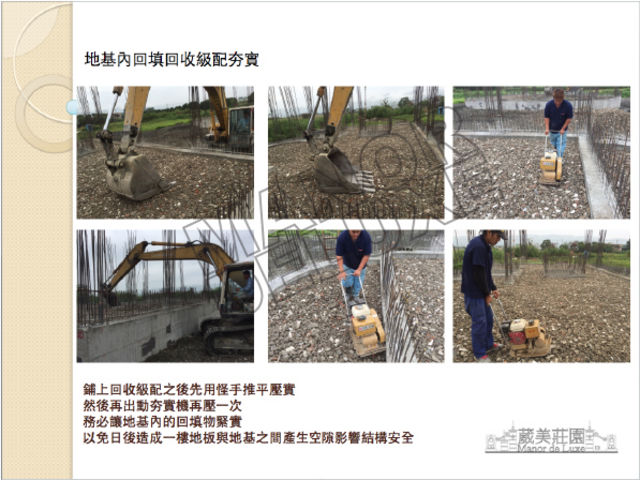

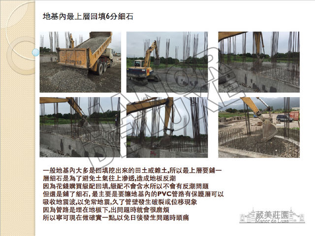

 樓主| 發表於 2016-1-24 21:38:38 | 顯示全部樓層
級配夯實
夯實的動作不能少,回填物要越緊實越好。我採用回收級配回填沒有泥土可以填空隙更要夯實,所以先用怪手壓一遍再用夯實機再壓一次。真的很「厚工」。

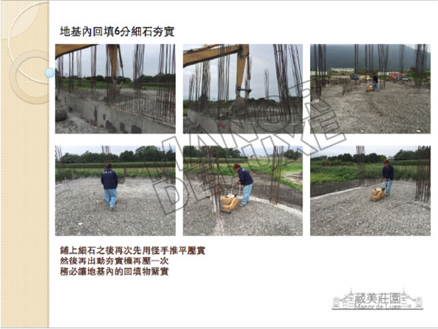

 樓主| 發表於 2016-1-25 10:12:39 | 顯示全部樓層
本帖最後由 tonychang 於 2016-1-25 10:14 編輯
最上層再鋪上厚度10公分的6分碎石,在夯實一次。

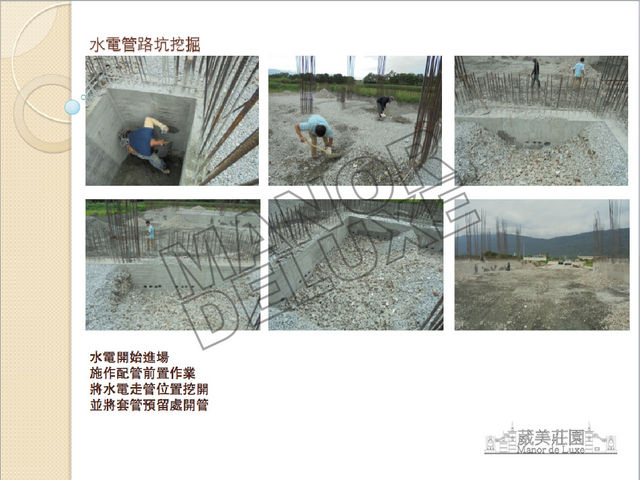

 樓主| 發表於 2016-1-25 10:17:49 | 顯示全部樓層
本帖最後由 tonychang 於 2016-1-25 10:18 編輯

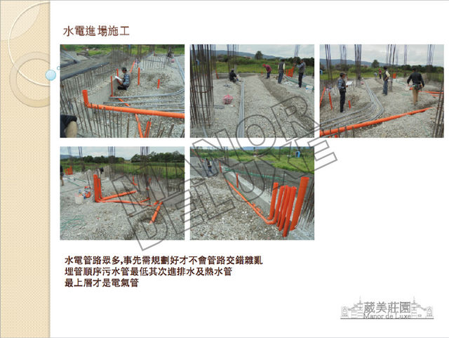

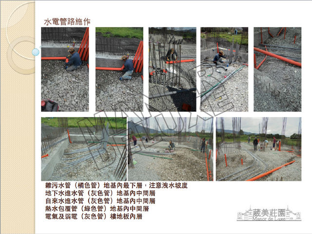

水電進場
預埋套管開孔,及挖掘地基內管路走向洩水坡度。
jsun8899 + 20 太棒了!
569
15356

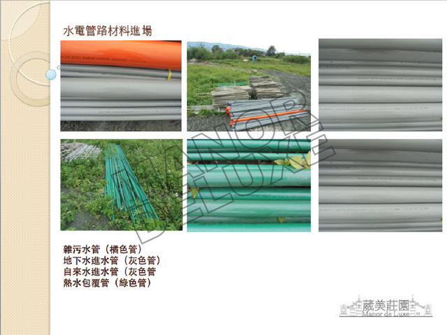

 樓主| 發表於 2016-1-25 10:19:46 | 顯示全部樓層
水電配管料進場
jsun8899 + 20 太棒了!
yflin + 20 太棒了!
569

 樓主| 發表於 2016-1-25 22:17:44 | 顯示全部樓層
本帖最後由 tonychang 於 2016-1-25 22:19 編輯
水電開始配管作業一
參與人數 1威望 +4 收起 理由
蔡先生 + 4
569
15356
 樓主| 發表於 2016-1-26 09:07:14 | 顯示全部樓層
水電配管作業二
569
15356

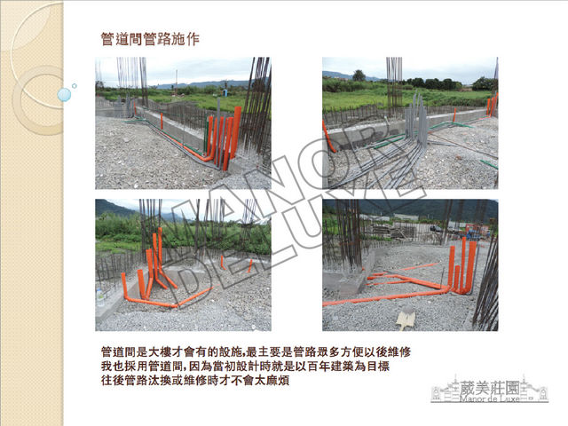

 樓主| 發表於 2016-1-26 09:08:37 | 顯示全部樓層
水電配管三
管道間配置
569
15356

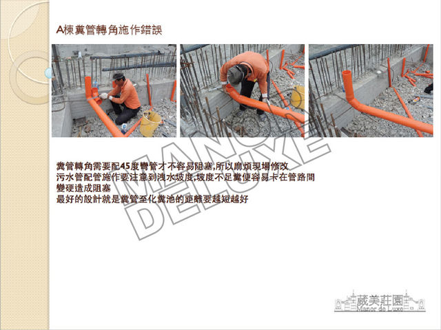

 樓主| 發表於 2016-1-26 09:10:54 | 顯示全部樓層
水電配管四
糞管45度轉角施作
