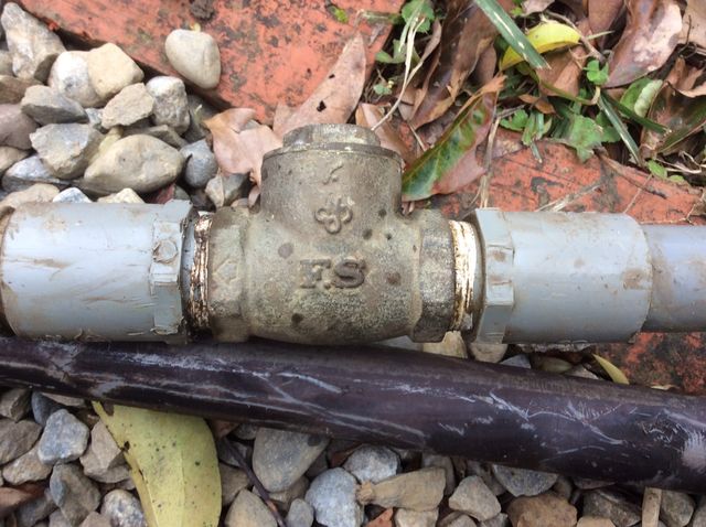

抽水機申入井裡的水管中間接著一個銅製的接頭,請問是什麼弁鄑琤i以拿掉嗎?搖動時感覺有叮叮噹噹的聲音!

逆水閥 ~
這有 方向性的 ~
看起來 舊舊的 不喜歡的話 ~ 可以 順便 換新的  這有賣>>>https://tw.mall.yahoo.com/item/%E6%9D%B1%E5%85%89%E9%80%86%E6%AD%A2%E9%96%A5-6%E5%88%86-3-4-%E6%A9%AB%E5%BC%8F%E9%80%86%E6%AD%A2%E9%96%A5-%E9%8A%85%E9%80%86%E6%AD%A2%E9%96%A5-%E6%B0%B4%E9%80%86%E6%AD%A2%E9%96%A5-%E6%B0%B4-p074678448538

逆止閥最好不要拿掉,
搖動時感覺叮叮噹噹,是裡面的單向闔蓋,
在抽出到一半水管裡的水,才不會倒流回去,
把水管插入水井時,也不能插錯邊。(插錯邊就抽不到水了!)
銅製逆止閥不便宜,很難壞,但可能卡垢,若有問題就清一清,
未來若其他地方有需要,且是冷水,可用PVC逆止閥。

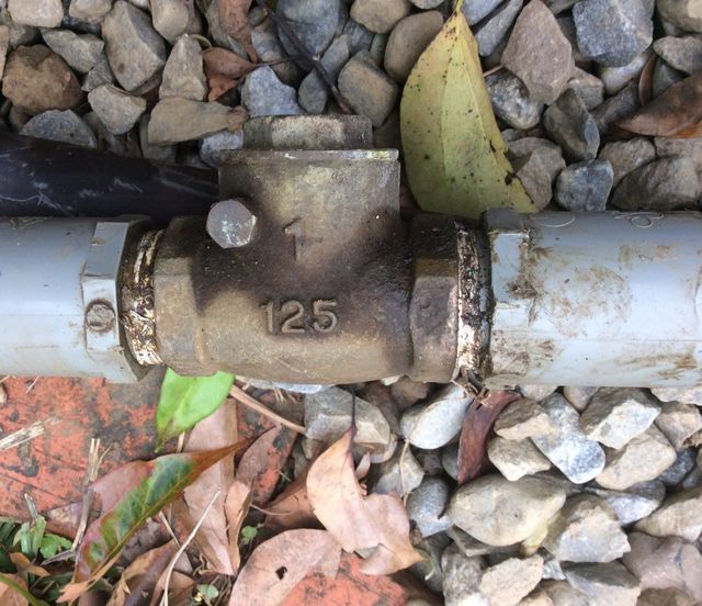

再請教一下~
最下方濾網的地方也有逆止閥,那我灌水母的時候,不是只能灌到上半段(銅的逆止閥),下半段不就沒水,怎麼還能抽上來?

最下面的叫花藍
灌水會先卡在中間逆止筏,抽水時會將下段空氣及水抽上來上段,你再灌一次水母就ok了。

理論上,抽水馬達/加壓馬達是靠水冷,持續空轉就會過熱,
為了避免抽水馬達空轉時間過長造成馬達燒毀或過熱保護,才要先灌水母做水冷,
只要水管沒漏氣且馬達沒過熱,就算沒水也能先抽出空氣(真空)之後再抽出水來!
而抽井水的空水管更長,先灌水母讓馬達裡有水來散熱,直到把井水抽到馬達即可持續水冷散熱。
但這是理論,實際上我沒試過, 你可實驗看看理論是否正確?

如果有兩個逆水閥,那我就要灌兩次水母嗎?

若你相信我那篇的理論,只要灌一次水母做水冷即可!
雖然有一段會抽到空氣,但只要馬達裡還有一點點點點水,沒完全氣化掉,再怎樣也不會高於100度。
過去我裝的加壓馬達就曾發生PVC管裡有水,但持續運轉,
因沒用水,PVC管內的水沒流動就被馬達加熱成熱水,也讓PVC管彎曲變形了!
但也因馬達裡有水就不會超過100度,馬達沒燒壞....
真空泵和抽水馬達理論相同,但真空泵只能氣冷,設計上要避免馬達過熱。

只需要灌一段就可以了,因為這一段的存水在抽水機運轉時所造成的低壓,就足夠將水井的水抽上來了...止逆閥的功能在這裡是製造水封的效果,讓管內沒有空氣。
這也挺有趣的,您是怎麼樣灌水的啊?先灌再起動馬達嗎?正確的作業程序是打開那個加水的蓋子,起動馬達,一直灌水到大量的水從那個孔噴出來,趕快將孔鎖起來,完成。
一般固定式的抽水機只有在第一次安裝好之後需要灌水,之後由於有安裝阻止水回流的止逆閥,再加上高程(出水管)內也還有水,因此是不需要再灌水的。如果經常要灌水的話,最好檢查一下是那個環節出了問題(通常是逆止閥沒有作用)。
抽水機跟加壓馬達是兩回事,抽水機可以安裝在水位以上,而加壓馬達依規定是要裝在水位線以上,其至有些加壓馬達當檢測到水位壓力不足時是不起動的。
抽水機與真空泵浦更是兩回事,抽水機是水封,運轉時造成負壓(低於大氣壓)靠大氣壓力將原水送進去泵浦。而真空泵浦則是使用油封來做氣密,將空氣吸進來與擠出去。那真空泵浦可不可以拿來抽水?也是可以,但是效率很差(有些是不行的)。
抽水機的規格裡頭有一項叫吸程(像這個裡頭就有),就是抽水機可以高出液面高度多少的地方抽水,加壓馬達的規格表裡頭不會標示吸程(像這樣)。
這點很重要!
您會去注意到灌水的問題,除非說是好奇寶寶,不然就表示您經常要灌水,意思是您的水管氣密做得不好。一般來說水平的逆止閥效果沒有垂直的好,但是您己經有兩個逆止閥了,不會說兩個的效果都很爛吧...當然如果是假日農夫的話,那麼水是有可能慢慢的滲漏掉,那麼建議在水井直管上來要轉彎前,再加裝一個逆止閥吧...

smhu提的是正解:
一般我是作完上述動作後,停機再補一次水讓幫浦內沒空氣;
一般再開機都會水量變更大。
