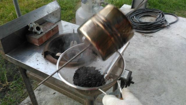

前面不是說鍋炒手網是屬於直火烘焙,直火的特色就是如此
也不是不需要養豆熟成時間,只是比較短2~3天,但是衰退也很快7~10天
我想可能是直火造成的豆子孔隙比較大容易透氣,不覺得鍋炒的香氣很好嗎?
現在烘焙多是熱風半熱風的比較多,優點是均勻豆色漂亮賣相佳,適合大量烘焙不花時間

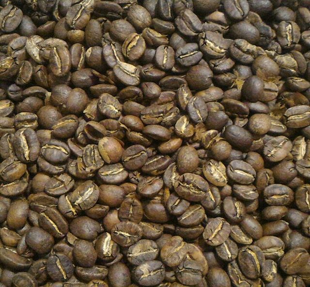

發表於 2017-8-19 20:39:04 | 顯示全部樓層
本帖最後由 ey5701 於 2017-8-19 20:45 編輯
xm3 發表於 2017-8-19 20:13
;勇氣可佳,新手的第一鍋是藝伎,會嚇倒一堆人數
有烘豆數據報告嗎?像我之前PO的...

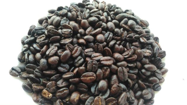

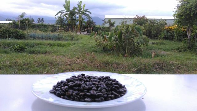

第一鍋是 城市烘培.一爆結束.2爆之前下(出)鍋.
新手上路.很緊張 手忙腳亂.根本沒辦法紀錄時間.
甜筒很好吃.聽說全省都缺貨.只有偏遠的台東還可以領到

 樓主| 發表於 2017-8-19 21:35:47 | 顯示全部樓層
ey5701 發表於 2017-8-19 20:39
不喜歡酸嗎?這支豆子把酸烘掉有點可惜了
酸質變化多端非常有意思

發表於 2017-8-19 22:46:22 | 顯示全部樓層
xm3 發表於 2017-8-19 21:35
不喜歡酸嗎?這支豆子把酸烘掉有點可惜了
酸質變化多端非常有意思

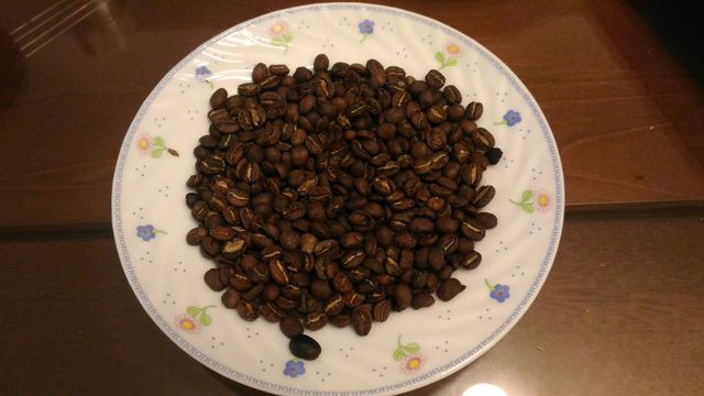

當然不會錯過酸囉!第二鍋-->肉桂烘培

發表於 2017-8-19 22:58:48 | 顯示全部樓層
本帖最後由 lake22 於 2017-8-19 23:32 編輯

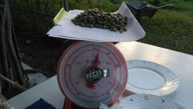

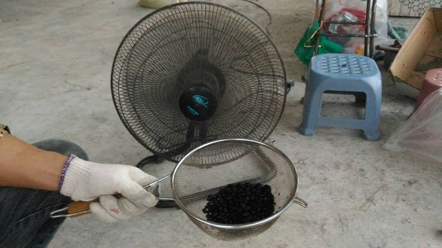

11分上火,11分30秒一爆密開始12分降火13分關火滑行13分30秒下豆,失重率211.3/250=15.5%
感覺烘重了,應該再快15秒下豆可能比較剛好
另,銀皮量跟之前的豆子比較,算量大
