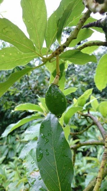

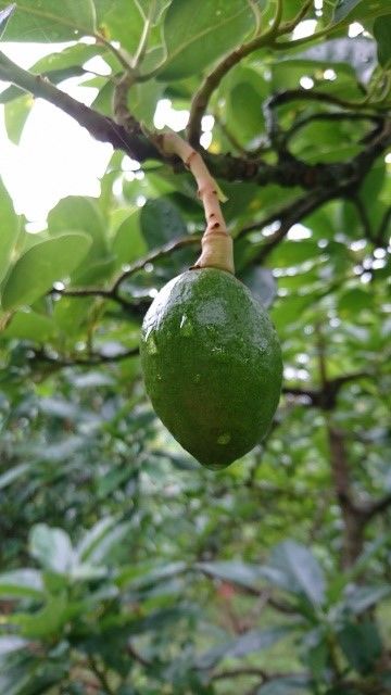

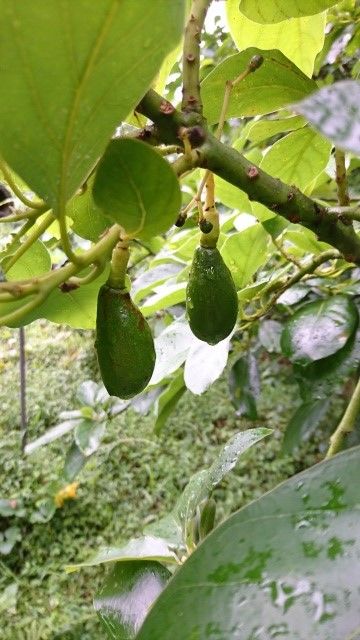

發表於 2019-5-28 18:48:20 | 顯示全部樓層
山林雅境 發表於 2019-5-28 13:53
五月底就已經可以採收。可見得大大的選種是有下過奶猁滿C
是否將來有機會要個一兩個支條來玩接接樂。 ...
山林大:那是美麗的誤會,那果實是去年留下的倩影,沒標示清楚真是抱歉!讓您空歡喜
下圖是今日拍的果實目前只比拇指大還不到雞蛋大小,這只是一般市面買的不知品種果子實生的,沒有做甚麼選種,都是會轉色的品種,並沒有種早生種,育種選種目前只針對藍莓,其他果樹植物目前只是玩玩實生而已

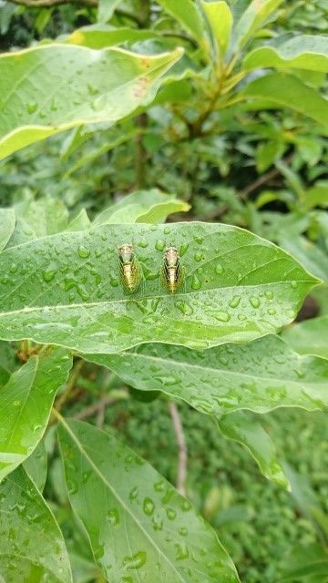

雨天酪梨上的哥倆好
