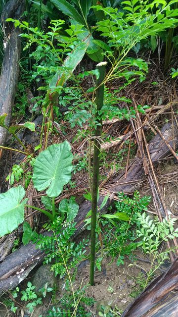

颱風前的準備
就地取材,砍了山棕葉柄當支架用
省錢又環保,日後回歸大自然,還不用花時間回收。
下次試看看,拿山棕葉,看能不能取代細繩

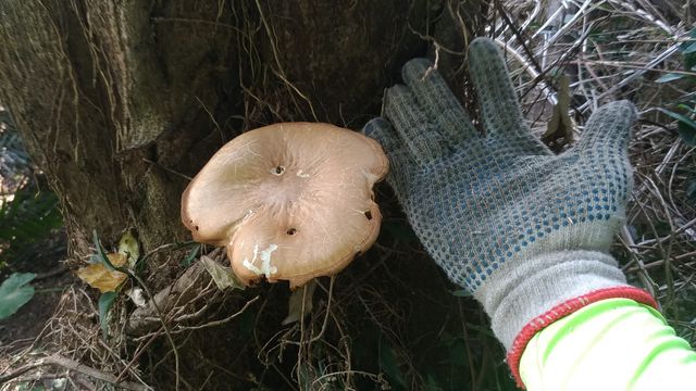

為了蓋資材室,很久沒墾荒了
這菇比手掌還大,不知道能不能吃

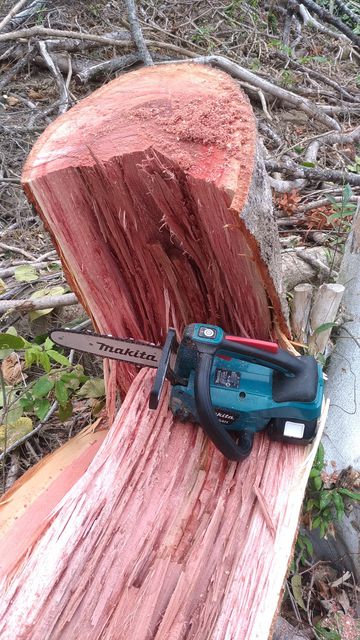

 樓主| 發表於 2023-5-22 21:55:37 | 顯示全部樓層
小蝦米對大鯨魚

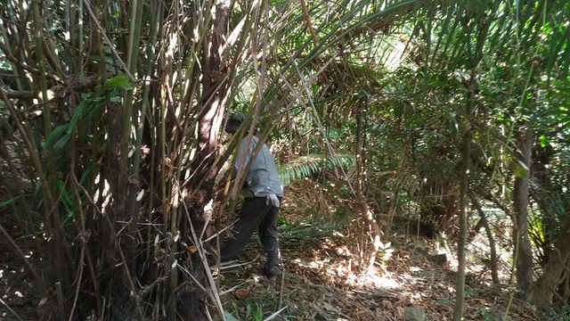

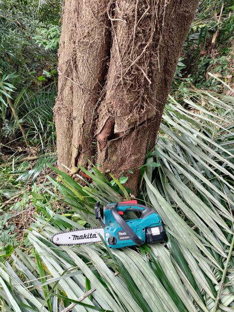

 樓主| 發表於 2023-9-18 12:20:24 | 顯示全部樓層
要拚嗎
以下開放留言

發表於 2023-9-18 13:40:09 | 顯示全部樓層
thinkpadla 發表於 2023-9-18 12:20
要拚嗎
以下開放留言
不要拼,小弟曾經拼過......結果整組鍊鋸卡住,搞了很久,鄰居還拿鍊鋸來幫忙.搞到兩個滿臉豆花...
用撥皮  讓它自然枯萎......

發表於 2023-9-18 19:40:49 | 顯示全部樓層
要拚嗎
以下開放留言
我的沒那麼大棵
正好可以聽取經驗

發表於 2023-9-18 20:53:27 | 顯示全部樓層
要拚嗎
以下開放留言
鏈鋸太小支了,要砍倒應該還可以,但砍倒後分解會很累。
1. 這個大小的樹,如果站的比較直,或重心不好抓,我會用手拉吊車拉往要倒的方向。
2. 在要倒的方向,鋸一楔形缺口,深度要達樹直徑的1/3~1/4,張角90度。張角如果太小,樹在要倒不倒的時候,可能會封閉了這個張角,就卡住不倒,或倒錯方向。
3. 這時候再加大手拉吊車的拉力,確保樹倒的方向,注意不要把拉繩拉斷了。
4. 在樹要倒的對向,平切,對準對面楔形缺口的尖點。
5. 這時候聽到樹在裂的聲音時,鋸慢一點,看到樹在歪了,趕快往倒的反方向跑。被壓到就game over了。
對了,還有事前準備,就是把要跑的路線先淨空,這樣要跑才跑的快。
