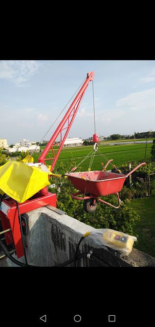

請教如何將培養土肥料包吊升至平房屋頂?

在吊臂接近基座的地方,本來就有銲了一段圓管,給使用者可以插一支圓管進去,用來旋轉支臂的。用較厚的鍍鋅管,兩端開口封起來,一根可以用很久很久。
電動雲台太多錢了...但是捲揚機上下的控制是可以加裝遙控的控制器。

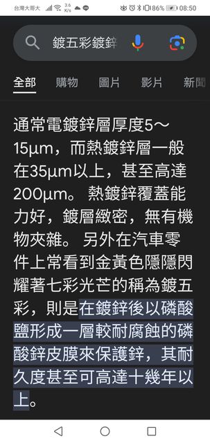

川方牌的拉進推出是使用一支插桿插在吊架來達成,應該是很安全的作業方式。我照片中右側有一支鍍五彩的桿 ...
五彩電鍍是最便宜的防鏽 非常容易生鏽
建議你再上一層鍍鋅漆
有買過水溝勺就知道了 也是五彩電鍍 最後變成整隻生鏽

 樓主| 發表於 2024-2-15 08:41:57 來自手機 | 顯示全部樓層

電鍍五彩好像不是您說的這樣,我在谷歌搜尋了一下,看到這樣的說法:

發表於 2024-2-15 11:57:56 | 顯示全部樓層
本帖最後由 Zefram 於 2024-2-15 12:02 編輯
快樂農夫 發表於 2024-2-15 08:41
https://www.google.com/search?cl ...
你要是覺得 一根鐵桿 要做到堪比汽車級的防鏽的話
那也只能說 是個人認知問題
我用過的五彩 就從來沒有耐用過
google 只能在上面給你多種解答 但卻不是現實的真正情況  也不是唯一解
你應該問廠商 為啥不提供不鏽鋼 而是提供五彩電鍍
多上一層鍍鋅漆 能多一層保護
你這東西是要丟在戶外的 鍍五彩很快就會爛掉的
不知你有沒有用過五彩螺絲  如果有用過的話你應該知道我在講什麼...
你可以拿幾根 噴點水丟在戶外 看看多久會生鏽就好了
快樂農夫 + 20 感恩啊!

 樓主| 發表於 2024-2-15 13:57:03 來自手機 | 顯示全部樓層
本帖最後由 快樂農夫 於 2024-2-15 13:59 編輯
Zefram 發表於 2024-2-15 11:57
那也只能說 是個人認知問題
我可能是真的高興太早了,
您說的沒錯,我印象中五彩的螺絲也是很快就生鏽了。只有不銹鋼材質或銅製品和陽極處理的鋁製品才比較不會生鏽。
看來就現況,我也許在相關鐵材處的表面先用動力噴霧機黏重的潤滑機油當防鏽油。
謝謝你的提醒,謝謝!

感謝Ming0722大大提供照片,今天參考該照片把我的單輪手推車四個角落加裝了鋼絲繩和鋼索夾,配合有葫蘆的鋼索,完成了可以讓捲揚機直接拉上去的單輪手推車。方便好用!感謝!
