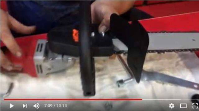

父親節「犒賞」自己,買了一台東林 CK-400 短版鏈鋸機,
(其實是打算「作累」自己的啦! )
感謝東林大方給老客戶優惠價格。
準備先用這個,把農地裡的中小雜木通通腰斬、砍頭,
再配合東林割草機,把大中小雜草凌遲處死,還給蔬果菜畦立足之地。
但我發現,有的鏈鋸機有設計一片「護說v,
像下面這個影片的 7:00 處:
不知道這片「護說v的作用多高?
如果很重要,不知道東林是否有考慮增改設計呢?

不知道這片「護蓋」的作用多高?
那個 護蓋 是 防止鍊條 突然斷掉 甩上來 用的 ~
笨羊 + 20 原來如此,謝謝說明。
