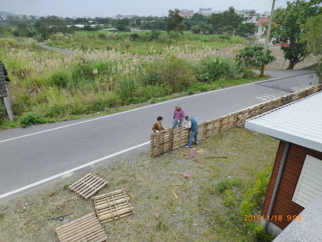

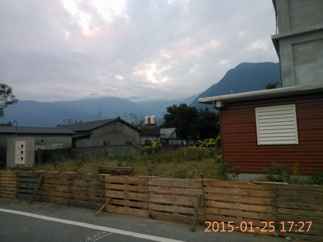

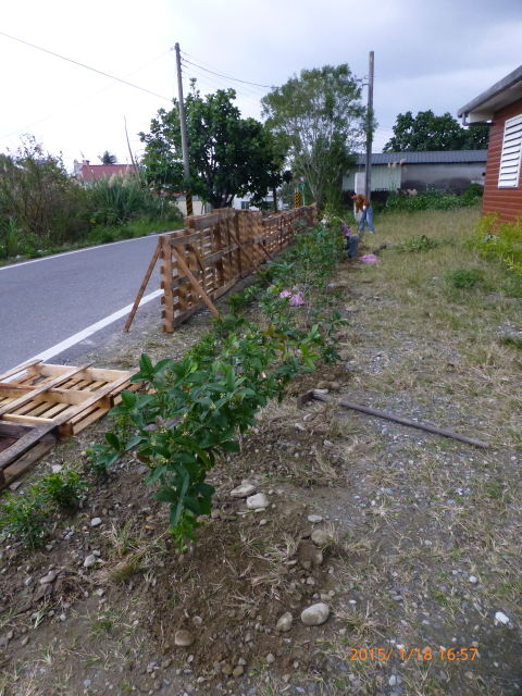

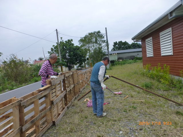

  施做棧板圍籬及種桂花
  農舍一直沒有做圍牆,因為種在屋前的桂花,遭人挖走;礎b屋前的短仙丹小盆栽,也被拿走,我家變成「全家」了。
  為求安全故,家人向磁磚行要了廢棄木棧板,花了500元運回農舍,打算做棧板圍籬。
  1月18日,友人來做義工--種桂花及做圍籬。
  棧板圍籬:
  我擔心棧板圍籬禁不起東北季風的吹拂。

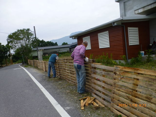

  果不其然,突然一陣風吹來,啊!圍籬傾斜了。
  朋友立即修正,並加強:

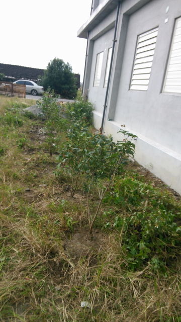

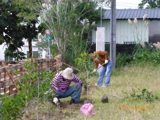

  向友人化緣了32棵桂花,種在屋屋右側及前面:

發表於 2015-3-8 18:18:12 | 顯示全部樓層
人間過客 發表於 2015-3-8 16:34
  施做棧板圍籬及種桂花
  農舍一直沒有做圍牆,因為種在屋前的桂花,遭人挖走;擺在屋前的短仙丹小 ...
現在流行節能減廢
人間過客大用這種東西做圍籬也是一項創舉
小弟提供個小小建議
支柱可以用水泥柱或錏管以水泥固定
然後再用木棧板固定就行
也可把木棧板拆開用木條,變成木籬也行

發表於 2015-3-9 00:27:45 | 顯示全部樓層
棧板當圍籬應是暫時且不得已的作法?
只是有東西不見,往後可就要多注意了.
監視設備或許不能省了!
棧板支架靠路邊這端要小心.
夜晚碰到粗心者不小心勾到趺倒受傷就不好了!
其實靠內側這端上下有固定應該是夠力.

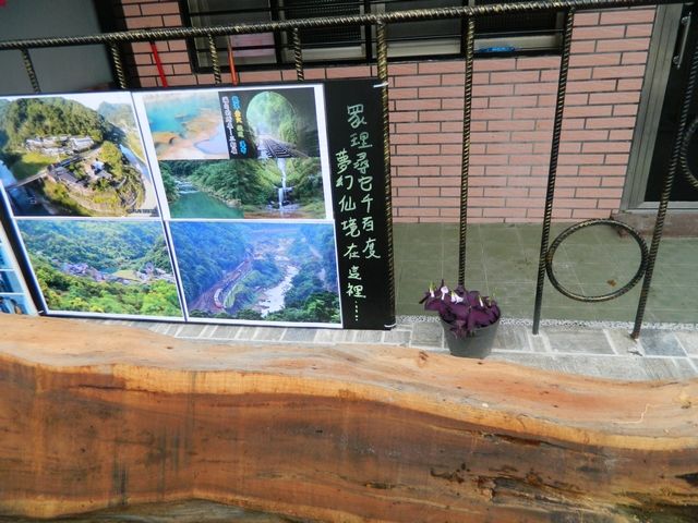

發表於 2015-3-10 00:48:33 | 顯示全部樓層
人間過客 發表於 2015-1-28 16:37
  二,像open808大那樣,採用黑鐵材質做陽台欄杆。
  這種黑鐵做成的欄杆,有多種造型,如淘寶網賣的 ...

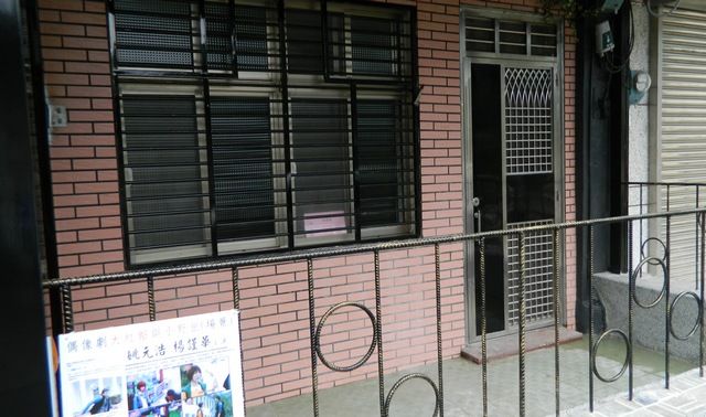

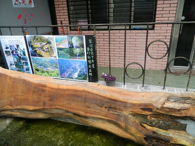

其實偶的欄干是用鋼筋而已
自己在上黑色及金色漆,就變成鍛造鐵
一般鐵工就可完成
建築用的鋼筋蠻便宜的,可挑較粗的,而且現流行復古文青風,越粗的材料越特別
像偶的幸運草,隨時會被拿走,所以就用東西固定,這樣人家就不會想拿走了
參與人數 8威望 +116 收起 理由
16935104 + 10 太棒了!
copy + 16 省錢又好看的創意
人間過客 + 20 太棒了!
maxroy + 10 太棒了!
都市農民 + 15 太棒了!
chingwen + 20 另類的美感!
wyy_walter + 5 太棒了!
fon0310 + 20 太棒了!
群山結伴,峽谷為伍,美景天成好嚮往~好嚮往!

發表於 2015-3-10 09:54:12 | 顯示全部樓層
open808 發表於 2015-3-10 00:48
其實偶的欄干是用鋼筋而已
自己在上黑色及金色漆,就變成鍛造鐵
非常棒的創意,學起來!
另請教,鋼筋圓圈怎麼DIY呀!好圓呀!
50
2302
8萬
82866
發表於 2015-3-10 15:16:35 | 顯示全部樓層
本帖最後由 open808 於 2015-3-10 15:21 編輯
ykcview 發表於 2015-3-10 09:54
非常棒的創意,學起來!
另請教,鋼筋圓圈怎麼DIY呀!好圓呀!
幫偶做的鐵工,剛好是別人剩下的庫存品,全部都用在偶的欄干上
應該有類似加工的機器,如下別人製作的影片
鋼筋捲圓加工
F H Brundle - Beecher Bender - Metal Worker "lus" - Part 3
Cintreuse pour fabrication de chiffres
