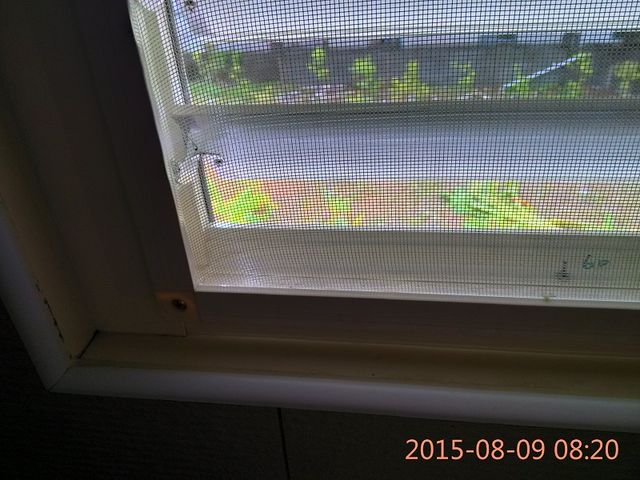

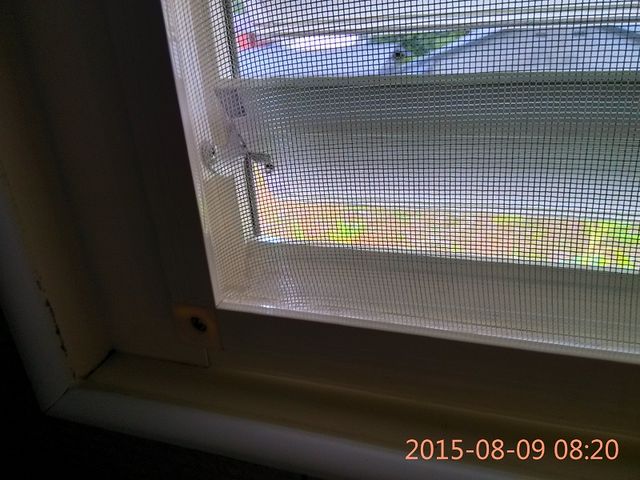

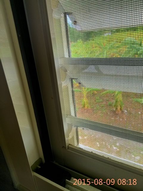

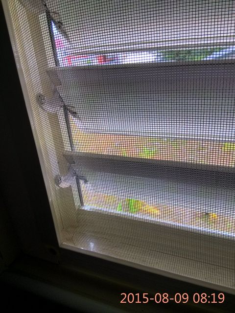

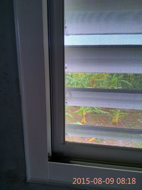

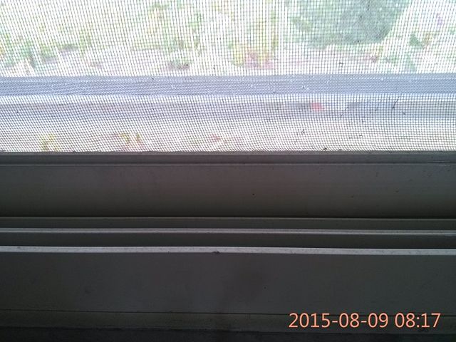

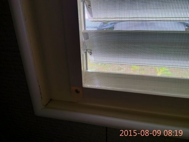

 樓主| 發表於 2015-8-9 09:34:13 | 顯示全部樓層
本帖最後由 人間過客 於 2015-8-28 15:45 編輯
  颱風對活動百葉窗的影響
  這次強颱蘇迪勒颱風在花蓮縣秀林鄉登陸。
  農舍所有的門窗,除二樓落地窗外,都沒有裝玻璃,只有活動百葉+紗窗。面對強風暴雨來襲,心中也忐忑不安,深怕雨水入侵。
  農舍窗戶共裝2種型式的活動百葉窗:
  廁所所裝的紗窗+活動百葉:
  一般窗戶所裝的紗窗+活動百葉:
  滲水結果:
  一,廁所裝的百葉窗,遇強風大雨時,雖然全關上,還是會從窗框接縫處滲水到室內。
  二,一般窗戶所裝的活動百葉,這次強風大暴雨,從百葉縫中滲進的水珠,都流在溝槽中,極少會飄入室內(變成微細水絲,室內不會溼)。
  請看二者設計之不同:
  二種活動葉,外框都和牆面齊,外觀比突出牆面好看。
  一般窗戶所裝的活動百葉,有預留氣密窗軌道,所以,水不會滲入屋內,而留在軌道中。
  建議有心不想裝玻璃窗,要和我一樣只有紗窗+活動百葉的網友,千萬不要裝像我廁所那款的,屋內會進水,代誌就大條了。
