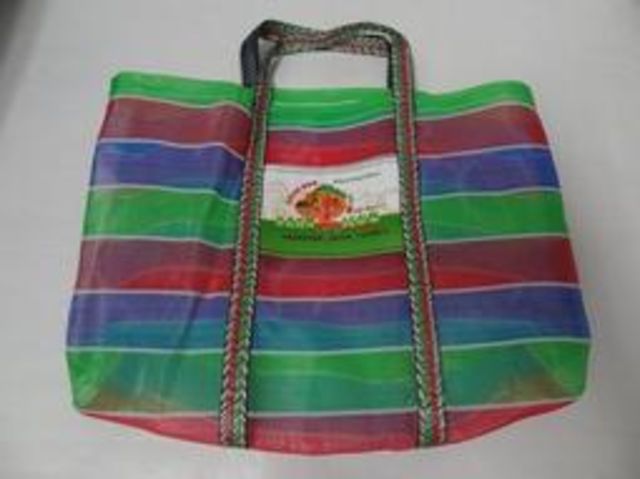

發表於 2019-5-2 15:18:01 | 顯示全部樓層
ychjpjp 發表於 2019-4-30 17:43
今天也入手了2節式的,方便放入後車廂。
想請問大家,有沒有推薦的袋子可以裝呢?
一般是拿萬用gagi來裝
或不要的包包來裝配件工具
電池揹著 頭戴網罩 一手肩扛主機 一手配件袋加水瓶

 樓主| 發表於 2019-5-2 19:22:07 | 顯示全部樓層
tsou4 發表於 2019-5-2 15:18
一般是拿萬用gagi來裝
或不要的包包來裝配件工具
tsou4大大您好:我們之前也是有考慮用袋子,不過很多客戶愛用刀片,袋子三兩下就會被刮破了,最後我們決定自行設計一個可以容納所有刀具的工具箱

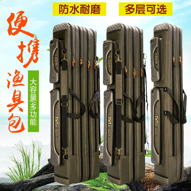

發表於 2019-5-6 13:42:58 | 顯示全部樓層
一般是拿萬用gagi來裝
或不要的包包來裝配件工具
我後來是買淘寶的釣具背包,全部都可以放進去
送來台灣含運費大概900元台幣
第一層放2節的割草機
第二層放第1顆電池
第三層放第2顆電池
第四層放其他雜物
整理起來又乾淨,不會亂七八糟的
Lara + 20 太棒了!
tsou4 + 20 非常有創意!

發表於 2019-5-6 14:07:48 | 顯示全部樓層
ychjpjp 發表於 2019-5-6 13:42
送來台灣含運費大概900元台幣
第一層放2節的割草機
真的是全部東西都放在一起 厲害~~
