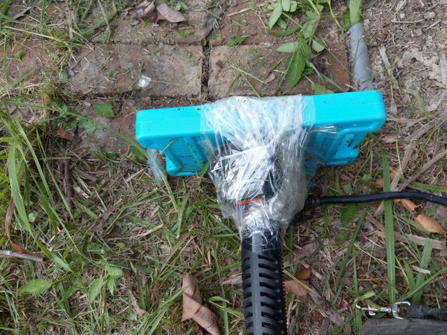

發表於 2019-6-9 11:35:31 | 顯示全部樓層
天氣很熱,過熱的情況又明顯了
一插電在開機聲後馬上又警告聲,使用幾秒或一二分鐘馬上停機甚至斷電,想到可能是過熱,靈光一閃用冰磚看看
先前曾分享接上電扇,效果不錯,但電扇在割草的震動下電池接觸不良不能再用,這次改冰磚效果尚可,不過沒有合適的外形也只能救急才用了
幾年前有人就抱怨過熱的問題,這公司到目前也未曾提出任何解決方案,真是糟糕

發表於 2019-6-9 17:37:20 | 顯示全部樓層
indu 發表於 2019-6-9 11:35
天氣很熱,過熱的情況又明顯了
一插電在開機聲後馬上又警告聲,使用幾秒或一二分鐘馬上停機甚至斷電,想到 ...
最近也很有感。那個散熱片因為是金屬的,金屬吸熱快相對的散熱也快。
問題就出在吸熱快,在太陽下除草,太陽直射,很快就熱,然後就熱當機。
這真的是很討厭的事情。
現在有點後悔買電動的割草機。
但又不想吸汽油廢氣,只能忍氣吞聲用電動的。

 樓主| 發表於 2019-6-11 09:20:23 | 顯示全部樓層
天氣很熱,過熱的情況又明顯了
indu大大您好,您敘述的狀況是不是過熱的問題,而是接觸不良,檢查一下電線插頭處可能折壞了,或是其他接點有損壞,機器不可能用一分鐘就過熱的,那樣瞬間的功率要幾百安培的
