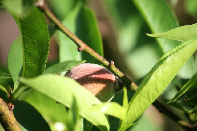

小苗接枝再地植 / 中大型樹上嫁接, 要等多久 ? ( 綜合篇 )
不同果樹, 不同的接枝狀況, 種植在不同的地方, 不同氣候, 以及各種不同的生長速度 ---> 答案叫做, 無法定論. ( 沒有一定的統一標準 ).
直覺上, 就像是 逆滲透 對於 硬水 的過濾一樣, 各自有不同的經驗, 不同看法跟立場, 所以....不需要持續的在文字上頭一來一往, 呵呵.

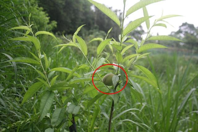

最快的情形, 完全不用等, 直接嫁接, 直接得果. ( 類似 高接梨 ).

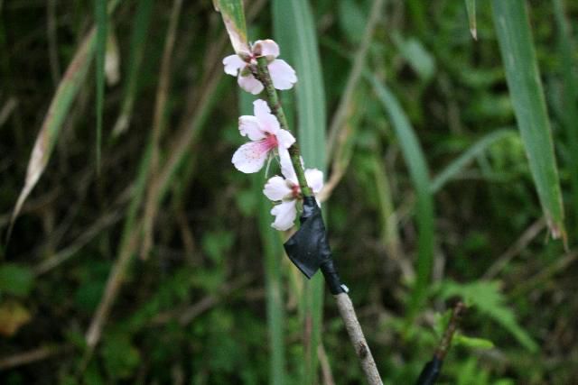

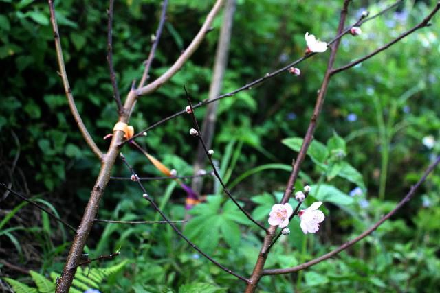

這是 2020 / 02 月份, 接到三朵花.
2020 / 04 月份, 出現一粒果實, 而且持續長到成熟.
許多情況常常都是, 需要等到接後兩年. ( 桃 / 李 / 櫻 / 栗子 / 柑橘... ).
2020 接枝的梅子, 2021 已經開過許多花, 沒有得果. ( 有六組接穗, 統統掛零 ).
2020 接枝的桃子, 2021 同樣開了很多花, 大概八組接穗裡面, 僅出現一粒果實. ( 李子 與 栗子 略過不提 ).
2019 接的 豔陽柑, 2020 完全沒動靜. ( 2021 才終於開始掛果 ).

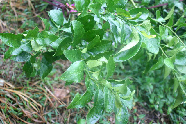

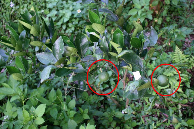

也會有一種可能是, 小小一棵的嫁接苗, 地植一年就開始掛果.
這是 2020 買的 晚崙西亞橙, 2021 年, 高度不到 50 公分, 掛果兩粒. ( 同樣條件的某一棵 佛利蒙, 掛了五粒 ).

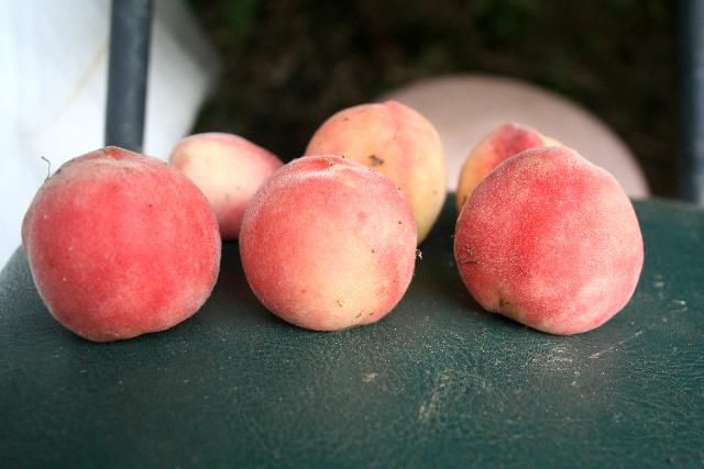

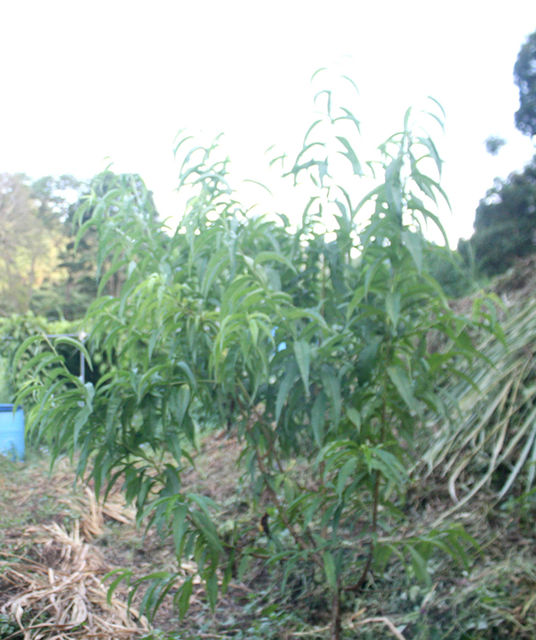

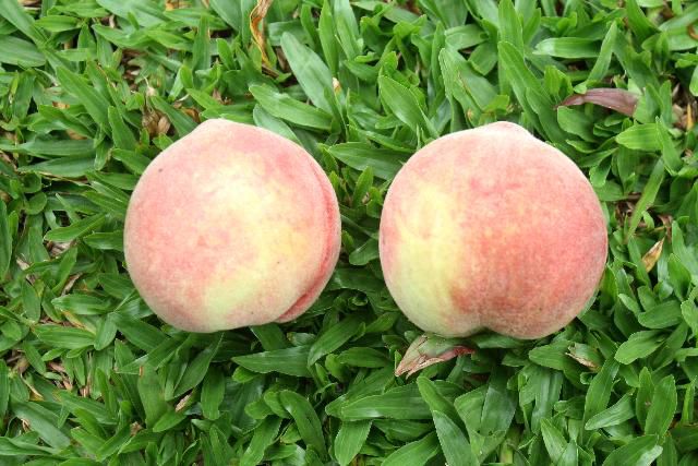

2017 / 04, 接枝成活的桃子. ( 後來地植 ).

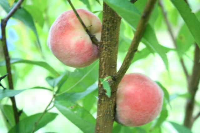

2018 / 06, 其中約半數已經掛果.
而且還有吃到.
所以說, 不同的果樹類別, 會有不同表現.
即使是同樣的果樹類別裡面, 也有不同表現 ---> 枝葉眾多未必掛果, 砧木與接穗都還小, 未必不會掛果.
嫁接, 可能當年就有, 或是次年會有, 更可能是兩年後才有. ( 等三年的, 依舊有可能發生 ).
就以筆者的桃子來說, 接於兩年樹的 嫁接當年得果 / 接於一年小苗, 只地植一年得果 或者 接於大樹還是要等兩三年...都見過. ( 柑橘柚子栗子也都差不多 ).
只能說, 雖然有當年或次年就 " 提早出現果實 " 的可能性, 多數的一般狀況, 還是會用 接後再等兩年 當成較為客觀的參考標準. ( 70 % 以上的果樹, 大概都是屬於這種情況 ).
LKK46 + 20 太棒了!

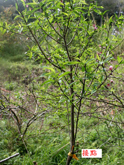

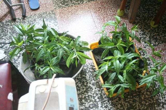

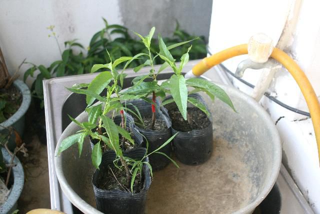

2017 / 04 月初, 二樓客廳地板, 兩盆桃子苗, 準備搬到山上地植. ( 接枝是在二樓外的陽台弄的 ).
2017 / 10 月初, 才經過半年, 枝葉好像吹氣球一樣.

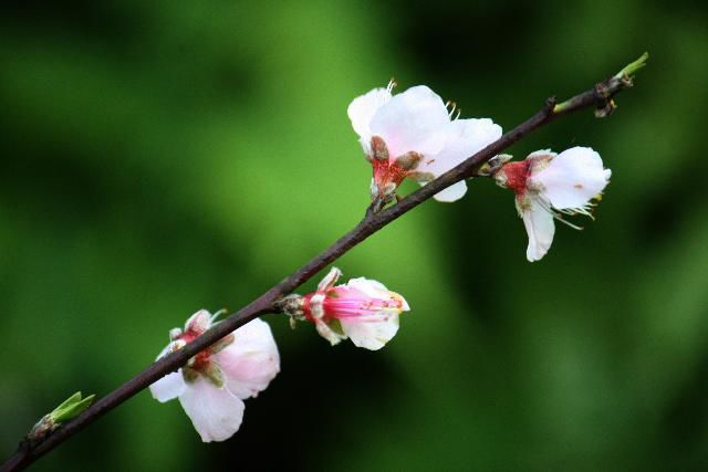

2018 / 02 月中, 陸續開的花.
2018 / 02 月底, 有凋謝的也有花苞. ( 花期分散, 不集中 ).

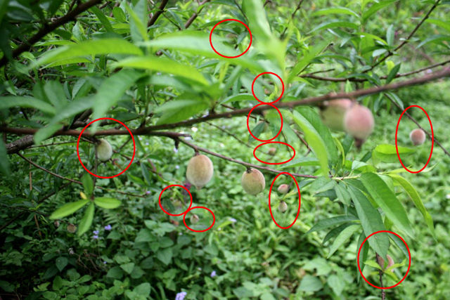

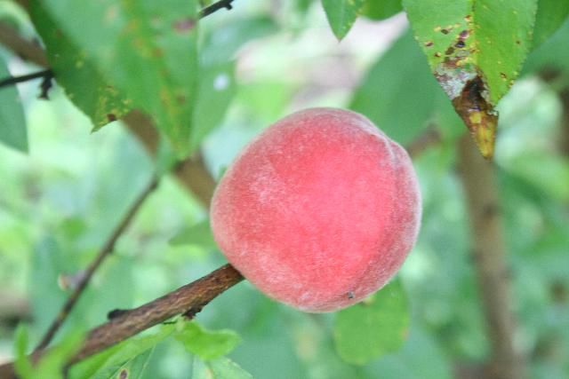

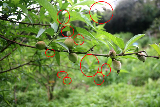

2018 / 03 月底, 幼果. ( 五月底 / 六月 有吃到 --- 先前那篇 ).

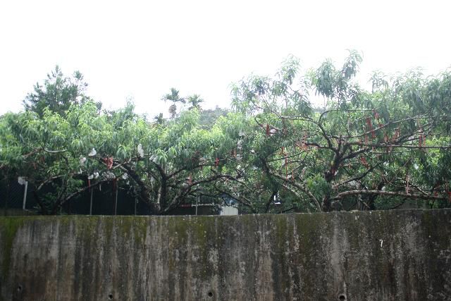

2019 / 03 月底 ---> 幾棵樹, 說總共套了 400, 不是講假的. ( 可惜全被動物毀了 ).
所以才會說, 大樹接枝 / 小苗地植 哪種較快? 或是哪種的果實較多, 其實沒有標準答案. ( 不同樹, 不同土地與氣候, 結論可能會有差異 ).
平常比較保險的說法就是 ---> 樹上接枝, 原則上是 滿兩年正式掛果, 樹苗地植的話, 同樣也是說...基本上要滿兩年. ( 生長緩慢的話, 滿三年也可能發生 ).
