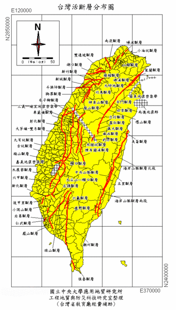

找了活動斷層圖參考,看位置的確是在台193線上 :

發表於 2013-11-29 09:15:32 | 顯示全部樓層
Vicky 發表於 2013-11-29 08:51
見鬼了,這張圖就像老阿嬤臉上的皺紋....
哪裡沒斷層啊....,除了中央山脈南段和台西海岸。

Vicky + 4 紅色線是主要的活動斷層。

發表於 2013-11-29 10:00:02 | 顯示全部樓層
我終於知道為什麼核電廠集中在金山萬里貢寮了。只有這裡是空隙。
核三廠不知道離恆春斷層遠不遠。

發表於 2013-11-29 12:58:02 | 顯示全部樓層
Tempocomputer 發表於 2013-11-29 09:15
所以說要遠離斷層,100公尺,1公里,3公里,10公里,越遠越好。
