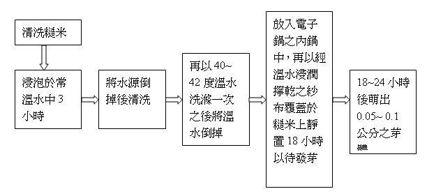

參考  --        糙米、黃豆、芝麻的發芽食物真的那麼營養嗎?
改天來試試 --
圖片連結自 diy自製生鮮發芽米
