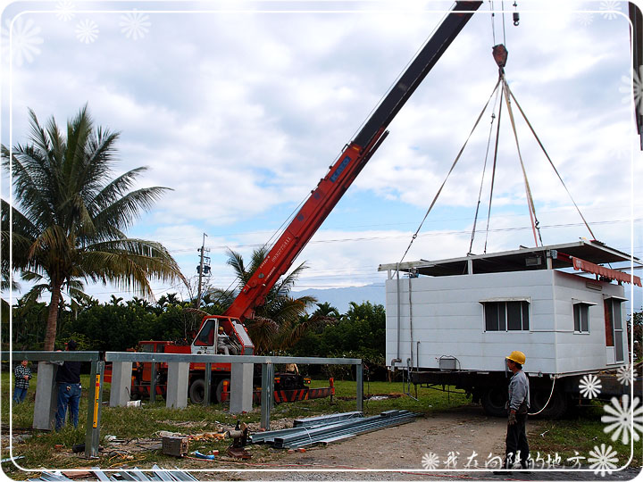

農舍興建預定地就在貨櫃屋的原址,所以第一步就是將"貨櫃屋搬家"囉

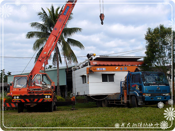

因為要一次吊起二座相連貨櫃,所以只好出動全吊車喔
主角現身了~~~全吊車英姿
搬動貨櫃前,全吊車的老闆很慎重的先來勘察
在貨櫃爬上爬下確認安全性,並提醒我們先請鐵工加強二貨櫃間的連結
準備就緒後~~貨櫃屋開始搬新家囉

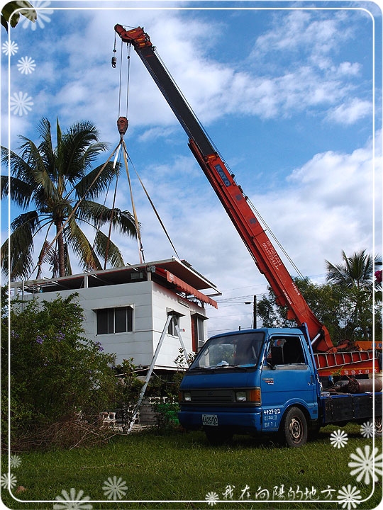

一直擔心無法同時移動二座貨櫃,雖然吊車老闆勘查過後認為沒問題,但心裡總是七上八下
經過仔細調整掛勾位置,總算平安吊起貨櫃屋,解決第一個難關

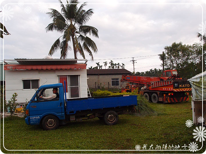

因為農場地不平,而且移動有段距離,怕全吊車無法安全吊至定位
所以老闆建議我們再請一輛吊卡車來運送貨櫃
雖然只是搬移幾十公尺,但高高低低的路程,還是讓人捏把冷汗

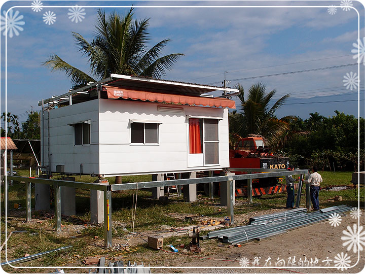

平安到達後,全吊車再次出動
現場許多師傅幫忙拉繩子調整方向,終於完美的將貨櫃屋放置在架高的基礎上了

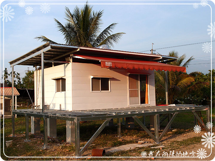

請鐵工師傅繼續安裝屋頂及平台支架
貨櫃屋的新家已經有雛形囉
順利的將貨櫃屋搬家了~~~從蓋貨櫃屋時就擔心著將來如何搬動
感謝振華戴先生教我找全吊車協助,更感謝經驗豐富又熱心的吊車行老闆
讓我總算放下心中一顆大石唷!!呵呵呵!!
