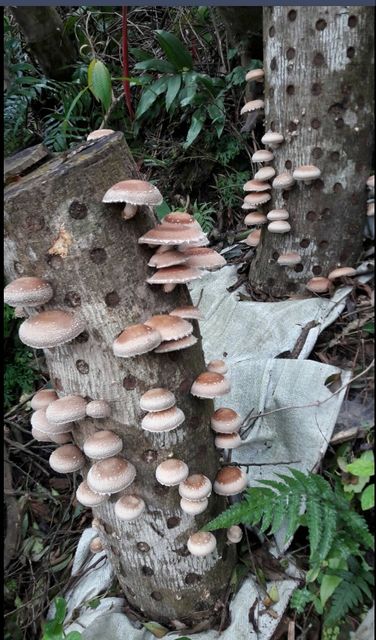

發表於 2016-10-7 12:00:56 | 顯示全部樓層
本帖最後由 csc720433 於 2016-10-7 12:07 編輯

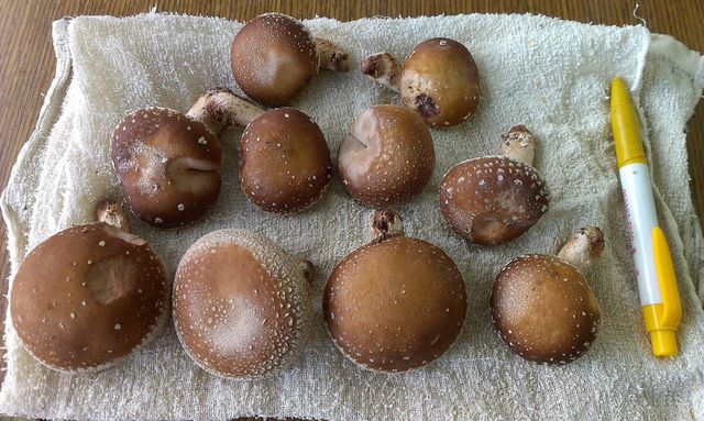

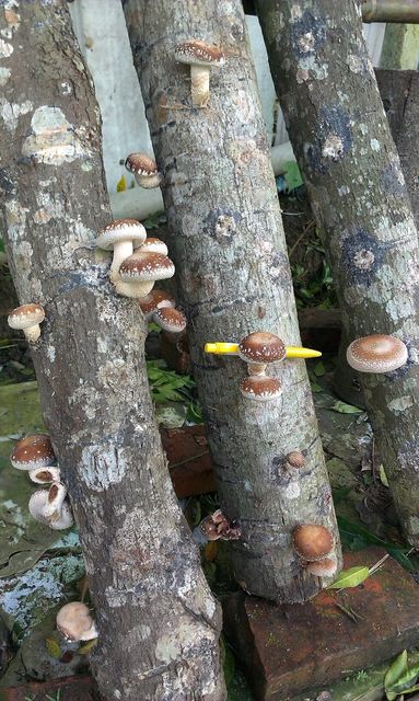

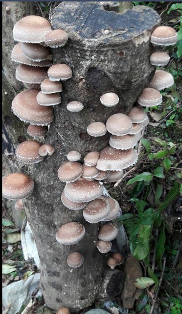

段木香菇第一次收成,
共收成28朵香菇,突破老闆魔咒(20罐菌種,收不到20朵香菇),兩人吃剛好,
老闆魔咒:  種植時間太晚(3月底),  菌種太老,  新手第一次種植不宜使用相思木,
共接種15根木頭(10跟相思木),只有3根木頭長香菇  [鄰居贈送的木頭(水流科?火燒柯?)],
本來預計30根木頭,工作量太重(相思木太硬,很難鑽洞),只好放棄,

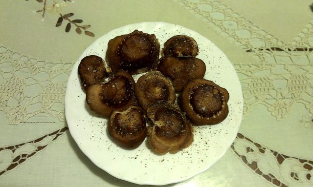

烤箱烤熟,只灑上黑胡椒和鹽,美味無比
